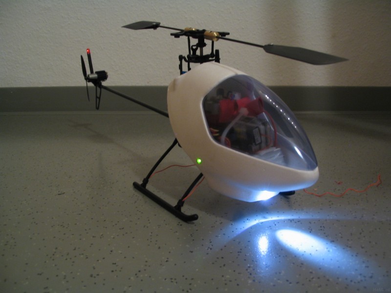

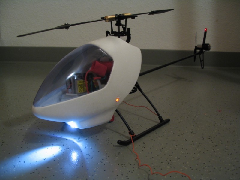

Servus,
nach der super RHF Unterstützung (siehe Infiziert Fred) und dem schnellen Service von EHS ging es ratzfatz und mein erster Heli stand in Haufen Einzelteilen vor mir :)
Hab ihn soweit erstmal zusammengebaut, eingestellt werden muss noch etwas. Warte auch noch auf den DTSM und das Ladegerät.
Freu mich schon tierisch auf den Erstflug und musste die Zeit mit rumbasteln überbrücken und dem Pic Nav und Landelichter verpassen ;)
Lackierung überleg ich noch, quasi ein Scalepic wenn's den in 1:1 gäbe, lol ;)
Anbei ein paar Fotos...
Bis jetzt bin ich super zufrieden und hoffe übern Winter mit dem Pic das Fliegen zu lernen und Spaß zu haben. Vielleicht klappt es dann ja nächsten Sommer mit was größerem und mehr in Richtung Scale...
Aber erstmal den Erstflug=die Ernüchterung abwarten :D Video davon ist in Planung, falls Interesse besteht. ;)

Schön gebaut! Lichter muss ich mir auch nochmal besorgen !!!

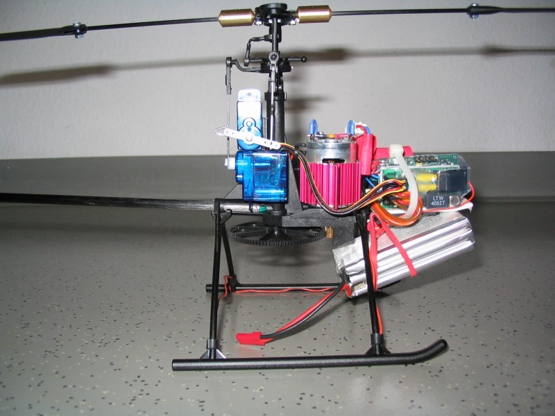

Aber den LipoAkku ... den vielleicht nochmal besser befestigen .. Da befürchte ich verrutschen oder schlimmeres ...

Aber vorher noch
- die Rotorblätter festschrauben ;)
- Hillerpaddel richtig ausrichten
- Gewichte weg und statt dessen lieber die Anlenkungen für die Hillerstange festkleben (oder warum hast Du die Gewichte so nahe da an den Kopf dran gemacht?)
- auch beim Roll-Servo sollte der Servohebel waagerecht stehen, wenn die TS waagerecht ist.
- die Antenne andes verlegen. Lieber unten bischen frei hängen lassen als so oft um den Lander drumwickeln.

Japp, die Gewichte Ab , oder zumindest mehr in Richtung der Paddel Verschieben. Denn dann wird er Träger , je weiter innen die Gewichte sind je Agiler müsste er sein. Mit dieser Anbringung müsste er meiner Meinung nach giftiger als ohne Gewichte sein. Außerdem ist das nur unnötiger Ballast!

Lipo-Befestigung muss ich mir nochwas überlegen, durch den "Rumpf" wird er aber auch noch ein bissl gehalten.
Antenne werd ich wohl so lassen, das Landegestellt schirmt nicht ab und 15cm baumeln noch nach unten.
Eingestellt werden muss noch und Rotorblätter brauchts auch noch, jep :)
Mit den Gewichten hast du Recht Wolfgang, sind deswegen so nah weil die Anlenkungen nicht perfekt klemmen. Werde sie wohl durch kleine Stellringe ersetzen. Anlenkungen kleben oder gibt's da noch eine andere Möglichkeit oder bessere Anlenkungen?
Mit den Gewichten wollt ich ein wenig probieren. Ist es gleich besser ohne zu fliegen oder fürn Anfang lieber im 2 cm Abstand von den Paddeln anbringen? Gut, wird ja träger, aber auch etwas "stabiler"? Sonst ist es vielleicht besser wenn die Steuerbefehle agiler umgesetzt werden?
Mit dem Servohebel, hmm, schon probiert. (Auf'm Foto stimmt's allerdings nicht)
Also Sender ein, Trimmungen neutral. Servo steht neutral, Servohebel waagerecht draufschrauben. Perfekt waagerecht geht nicht, da die Verzahnung nur bestimmte Positionen erlaubt. Ist also nicht ganz waagerecht, aber auch nicht so extrem wie auf dem Foto. Dann Gestängelänge ändern bis die TS waagerecht zur Rotorwelle steht.
Hab ich grad nen Denkfehler? Geht das noch besser?

ja geht besser , Servohebel mal um 180° drehen dann ist´s eigentlich gerade!

Im Piccolo-Bereich hier hats (in neuerer zeit) eine Prima Anleitung für stabile Befestigungen der Steuerhebel gegeben - aus einem 2er Alu-Röhrchen gebogen. Musst mal bischen Stöbern.
Ich hab die in meinem FP-Pic derweil auch drin (Gallery). Kannst aber auch mit einer stecknadel gaaanz wenig CA in den Spalt der Verschraubung (von der Paddelseite, nicht von der Kopfseite) reitröpfeln, hält auch erstmal.

Die Padelgewichte würde ich am Anfang schon nutzen, aber mal ins äussere Drittel des Abstandes `Anlenkhebel-Paddel´ platzieren.
Damit habe ich am Anfang gute Erfahrungen gemacht.
Es ist aber ein bisschen Tüfteln nötig, m.M. nach ist zu träge auch nix. (wg. Aufschaukeln, grad wenn man noch mit Übungsgestell fliegt)
Wäre aum Anfang auch empfehlenswert...
(mir hats jedenfalls nicht geschadet...)
Ein kleines bisschen Verschieben kann sich schon recht stark im Steuerverhalten bemerkbar machen.
Später hatte ich die Gewichte dann noch ne Weile im inneren Drittel...
Ich weiss allerdings nicht, wie sich das zusätzl. Gewicht beim Bürstenmotor bemerkbar macht.
Ich habe von Anfang an einen recht kräftigen BL-Motor (von Flyware).
Da hat man die Gewichte wirklich nur als Stabilisation bemerkt, der zus. Ballast ist nicht aufgefallen...
Die Steuerhebel hatte ich nicht festgeklebt, hat bei mir fürs Schweben immer fest genung gehalten.... Hat sich auch bewährt.
Sollen sich bei Überbelastung ja noch bewegen können...
So liess sich immer nach kleinen Kollisionen mit der Einrichtung alles wieder ausrichten, beschädigt war bei mir nie was...

Ich habe unter den Hebelchen einfach Schrumpfschlauch draufgeschrumpft :scratch: das Plaste hat dann einen besseren Hallt

Mataschke hat geschrieben:ja geht besser , Servohebel mal um 180° drehen dann ist´s eigentlich gerade!
Danke! Wußte doch dass ich Gehirnfasching hab, lol :oops: autsch :oops:
Werde das mal mit dem Schrumpfschlauch testen & den Beitrag suchen, mit den Gewichten werd ich wohl einfach austesten. Danke :)
