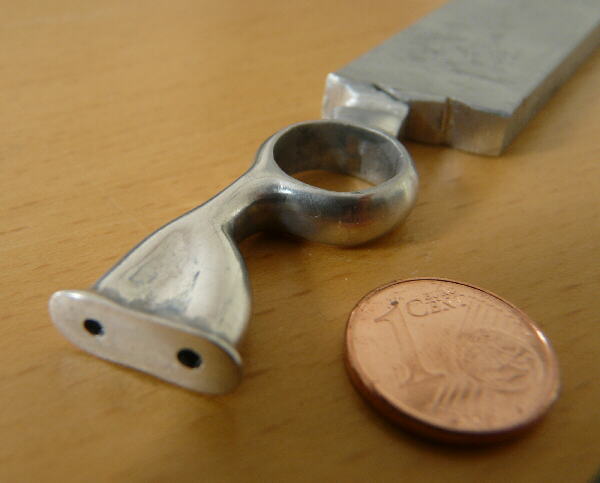

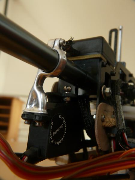

da ich das gleiche Problem bei meinem 450er hatte, wollte ich mein Heckservo unter dem Heckrohr montieren. Da war genügend Platz...
Leider gab es keine fertige Halterung, die mir gefallen hat. Also habe ich selbst zur Säge, Feile und Schleifpapier gegriffen.
Heckservo Halterung klein.jpg (24.98 KiB) 1180 mal betrachtet
Heckservo Halterung eingebaut klein.jpg (26.09 KiB) 1180 mal betrachtet
Könnt ihr euch ja auch überlegen. Es heißt ja schließlich Modell-Bau :D

Ist ja auch mal ne gute Idee. Aus was ist denn der "Grundkörper" ?
-> T-Rex 450 Sport Super Combo Nr.2 :-)
-> MicroBeast
-> EC135 (im Aufbau)
-> T-Rex 550 FBL
-> Microbeast
-> Castle Creation Phönix 100A
-> schrägverzahnt
__________________________
-> Futaba FF8
-> Lader Graupner Ultra Trio Plus 14
Husi
Beiträge: 2808
Wohnort: Darmstadt
#6 Re: T-Rex 450 Heckservo-Befestigung
Beitrag von Husi »
ChrisGTC hat geschrieben:Aus was ist denn der "Grundkörper" ?
Ääähm Alu?
War irgendwie naheliegend, dachte ich.
