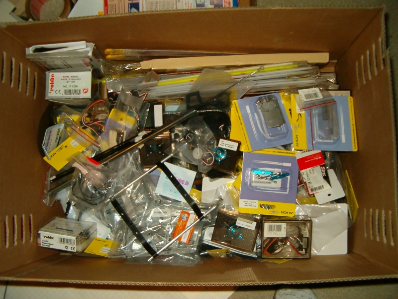

Hier möchte ich mal die Entstehung des "etwas anderen Rex" dokumentieren :D
Enstanden ist die Idee, als ich in meiner Zwangs-Scarab-Baupause (warten auf Servos) mal etwas geräumt habe.
Die Frage "kann ein Rex aus der Schachtel fliegen" kam auf, nach dem die ganzen "Hamsterkäufe" / "E-bay-Schnäppchen" usw mal verräumt wurden.

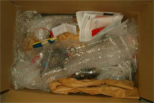

Die Ausgangssituation - eine Schachtel voll E-Teile....

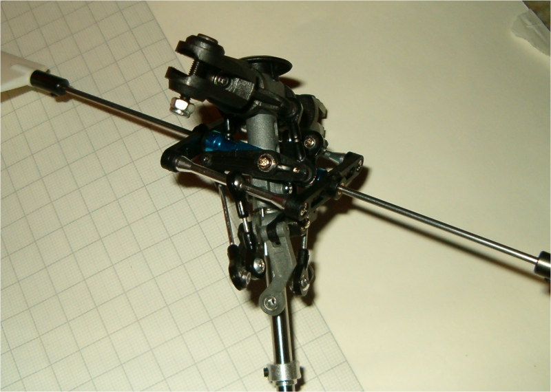

Der Kopf war schnell zusammengebaut - schwarze Zentralstücke sind gerade alle bzw in der Kiste mit den Vielleicht-Trümmern - immerhin schon 4 O-Ringe und 2 U-Scheiben.
Paddelstange ist Federstahl, Paddel vom Zoom und die Halter vom X-400.
Die TS fehlt noch, da wußte ich noch nicht ob 90grad mech oder 120-grad eCCPM.
Hier nochmal ein dickes Danke-Schön an Meutenpapa/Christian. Ohne dessen 2,0er-U-Scheiben wäre dieses Projekt nie zustandegekommen.
Rotorkopf mit Paddelstange usw, TS fehlt noch

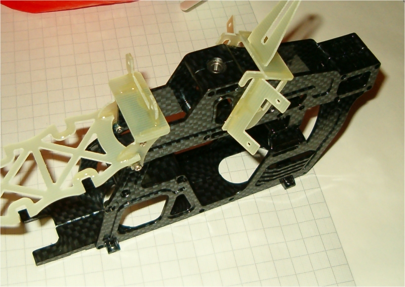

Das Chassis - ganz unten drin lag noch eine Tüte mit einem 120grad-Umbausatz - und man soll ja auch nie über was lästern, was man noch nicht geflogen ist.
Also - wird ein 120Grad - eCCPM
t.b.c. - der UHU-Endfest 300 muss erst mal hart werden.
wird mal 'n eCCPM

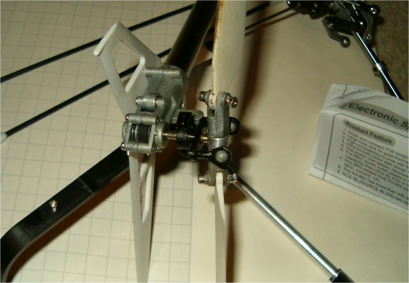

mal wieder 'n bischen gekramt....das Heck ist fertig.
Nu muss noch die neu geklebte TS trocknen :c( - dann werden die Steuerstangen ausgesucht und die Servos (Graupner 261 habe ich noch übrig) plaziert.
t.b.c.
Grüße Wolfgang
das heck...geht so schön leicht ;) - das 3107 wird schon reißen (oder doch 'n Hitec 81MG....)

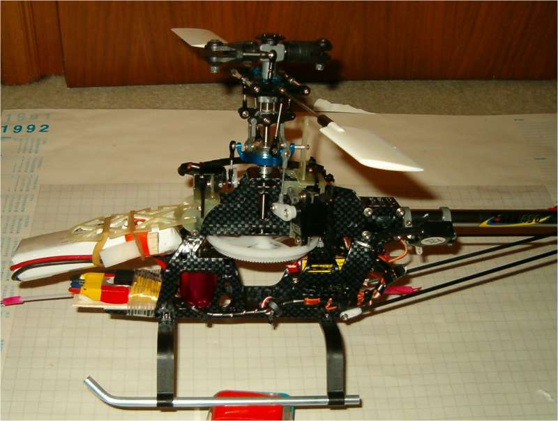

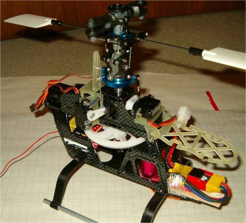

War 'ne ganze Weile recht ruhig....(naja, Weihnacht, Familie, Winterfliegen...)
der Kopf, die Servos und das Gestänge ist montiert (erst mal was passendes finden ... puuh) alles schön justiert. Ebenso die Plattform für den Regler, den RX und Gyro.
(Meine allererste 120Grad-eCCPM hat mich ganz schön schwitzen lassen - aber dafür geht sie 1A! - im stand :roll:)
bisher verbaute Komponenten:
"NoName"-Innenläufer, 2800 Upm/V, ca 250W Dauer, 15er Ritzel?
Align-35gp (Pimped ;) )
TS 3x Graupner 261
ACT SMM-Gyro
Schulze 835w (ohne Punkt)
Bald Hochzeit mit dem Heck, Kabel verstauen (und Gyro unten reinpappen)
Grüße Wolfgang
fast fertiges Chassi von links

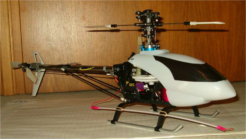

Ich habe fast fertig!!
Blätter noch dran, zum Erstflug/Gyro einstellen Holzies 315, dann Blattschmied "Economy".
Dann - warten auf 1-2h schöneres Wetter zum Gyro einstellen.
Auf den Motor bin ich ja mal gespannt, obwohl ja (vielleich schon Sa.) noch was aus'm SE ins Haus kommt: 430LF+35G.... (die Edelstahlschrauben für die Blätter sind noch nicht montiert :roll:)
und zum Schluss - suche ich noch eine passende Schrift für's obligatorische Bapperl....
Bitte Posts in den http://www.rchelifan.org/viewtopic.php?t=8575 Fred schreiben!
Grüße Wolfgang

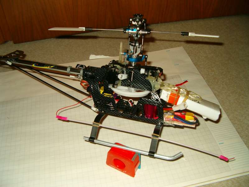

die ganze Pracht von Links

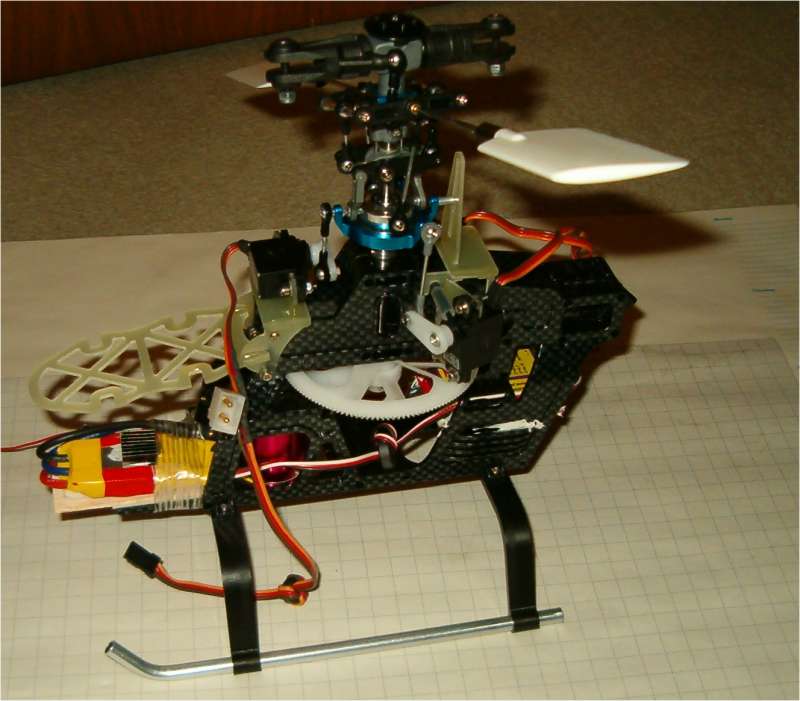

Nackt von rechts
Nackt von rechts
Neue Hauben braucht das Land!

Mal wieder was schreiben - auch wenns nicht viel ist:
"Ersthopser" war schon - ca 30cm, mehr war mit dem NoName-Motor nicht drin *AmKopfKratz* - aber immerhin - die Kufen haben den matsch schon mal verlassen.
Habe jetzt auf den bewährten 430LF umgerüstet (mal 12Z probieren - 2400 auf demKopf sind Wunschdrehzahl) und warte auf Temperaturen, die mal etwas über 0Grad sind - Gyro/Heckservo justieren macht mit Handschuhen nicht wirklich Spaß.
Grüße Wolfgang
