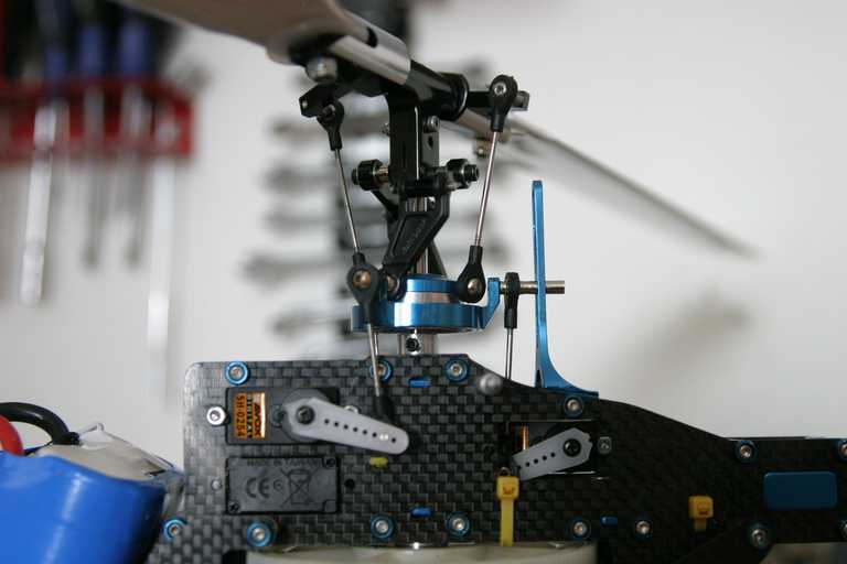

Hiho all,
ich hab mir im Zuge der Umrüstung auf FBL (beast) für meinen HK450 einen RJX Kopf gegönnt, dabei aber die "normale" TS draufgelassen. nu krieg ich mit den Savöx 0254 und ner Servoarmlänge von ~11mm keine vernünftigen Pitchwerte - bei der 6°-Einstellung im beast bin ich weit jenseits der blauen Lampe.
mit anderen Servohörnern (das linke auf'm Bild ist ömm, weiß ich :oops: )und einer Armlänge von ~17mm passt dann alles, dann hab ich auch +/-11° Pitch.
Allerdings find ich die Hebellänge doch schon krass. Die Servoausschläge stimmen! auf dem Bild kann man die Hebelverhältnisse recht gut erkennen, ist das so wohl richtig, ooooder gibts kürzere Anlenkungen für den RJX, ooooder ne größere TS :dontknow:
hebel im 450er.jpg (35.25 KiB) 438 mal betrachtet
was ist das sinnvollste? ok. ich weiß, nen Mini-Protos wär die beste Lösung, *duck-und-schnell-wech*
