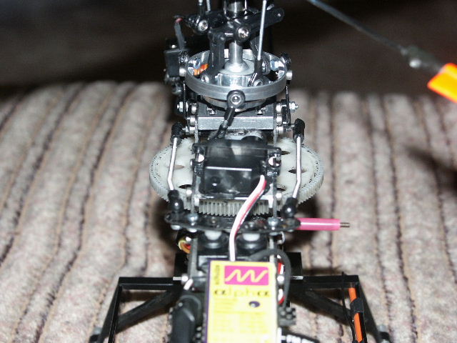

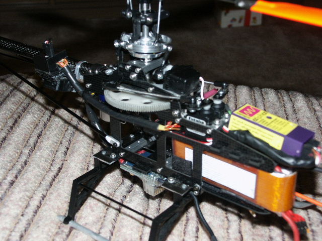

so hier sind die ersten Bilder von meinen 120° Umbau von meine kleine Zooomi.
Hauptgrund für den Umbau war die hochstabile Hohlwelle :roll:

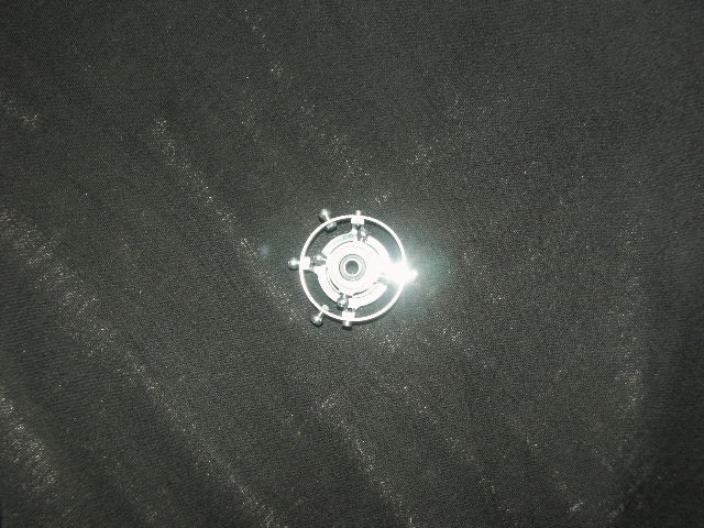

Taumelscheibe :D

so nun, was sagt ihr dazu :oops: :oops: :oops: :roll: :roll: :roll:

Hab ich auch schon drüber nachgedacht.
Bist du schon geflogen? Funktioniert das?
Muss man die Pitchkompensatoren ändern? Ich meine da eine Aretierung bei Dir zu sehen. Erzähl ma ein bischen :)

bin bei der Teilesuche Fremdgegangen....., habe einen Rex-Kopf drauf :happy6:

Ahso...
Trotzdem fein. Und wie fliegt er nun?
Ob da die Achse hält... Mal sehen.. :)

Morgen
so, den ersten Probeflug hat er gestern hinter sich gebracht, und ja er fliegt :)
gut es ist noch etwas arbeit drann, aber so habe ich mal wieder was zum basteln :oops:

Fein sieht er aus :cool:, aber macht die "schiefe" vordere einzelne Anlenkung der TS nicht unangenehm bemerkbar? Hättest da nicht das Servo etwas aussermittig reinsetzten können?

auch mit den ,, schiefen,, Gestänge läuft die Taumelscheibe ganz sauber hoch, dachte mir das es besser so ist, da das Servohorn ja auch ne Kreisbahn macht......
:D und nur gut, das ich so klein geschriebene Sachen nich lesen kann :wink:
klar ist es einfach ein fertiges System zu kaufen, aber genau das macht mir dann keinen Spaß mehr :oops:
mfg jörg

Von dem Standpunkt "der Weg ist das Ziel" aus ist er jedenfalls gut geworden. :cheers:
Und wenn wir alles immer so realistisch sehen würden - würden wir vermutlich nicht RC-Modellflug betreiben:roll:
