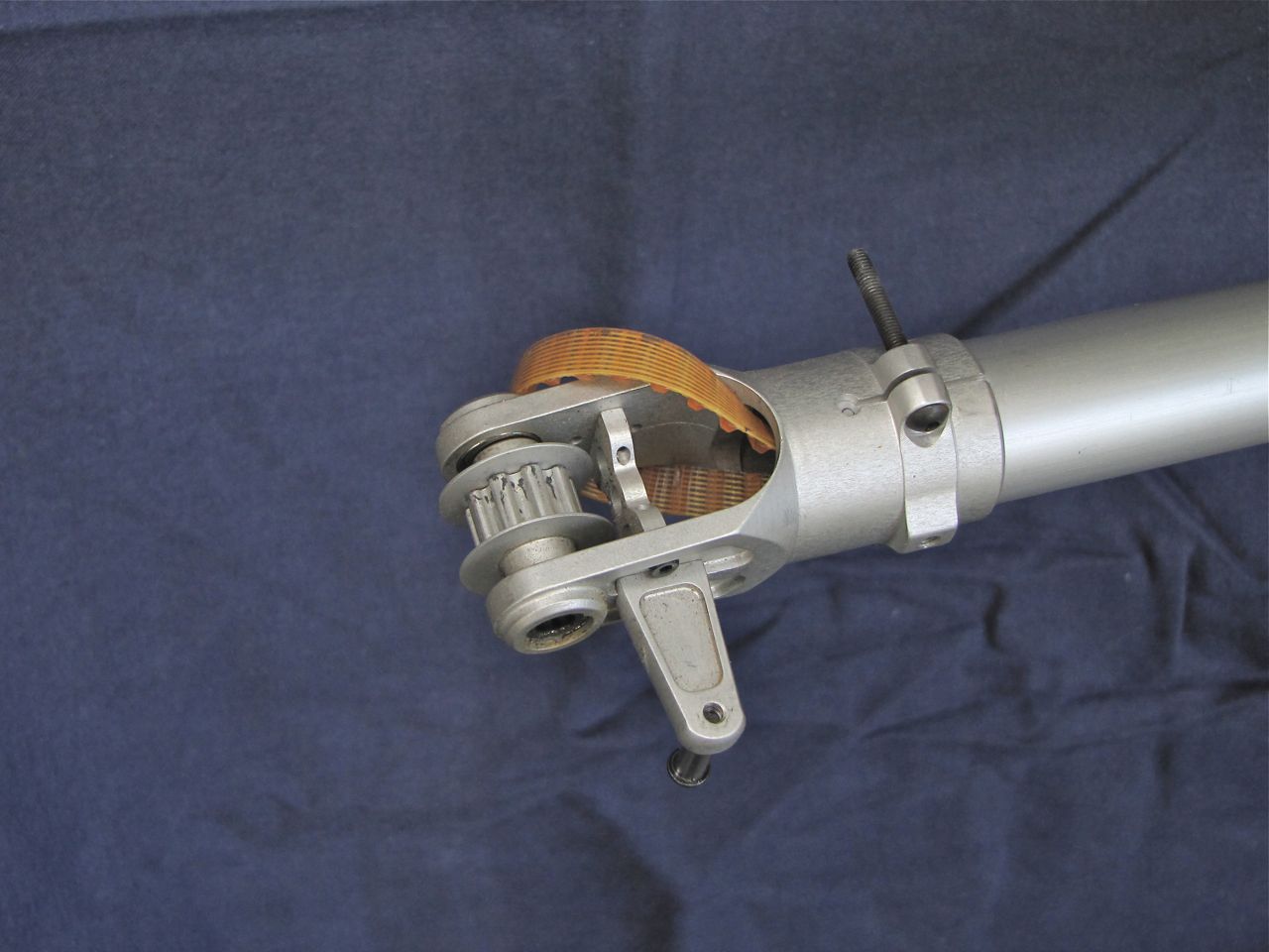

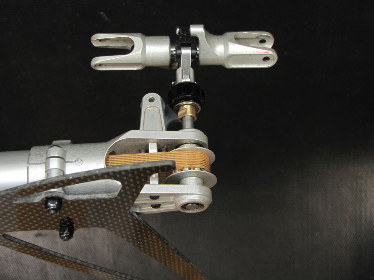

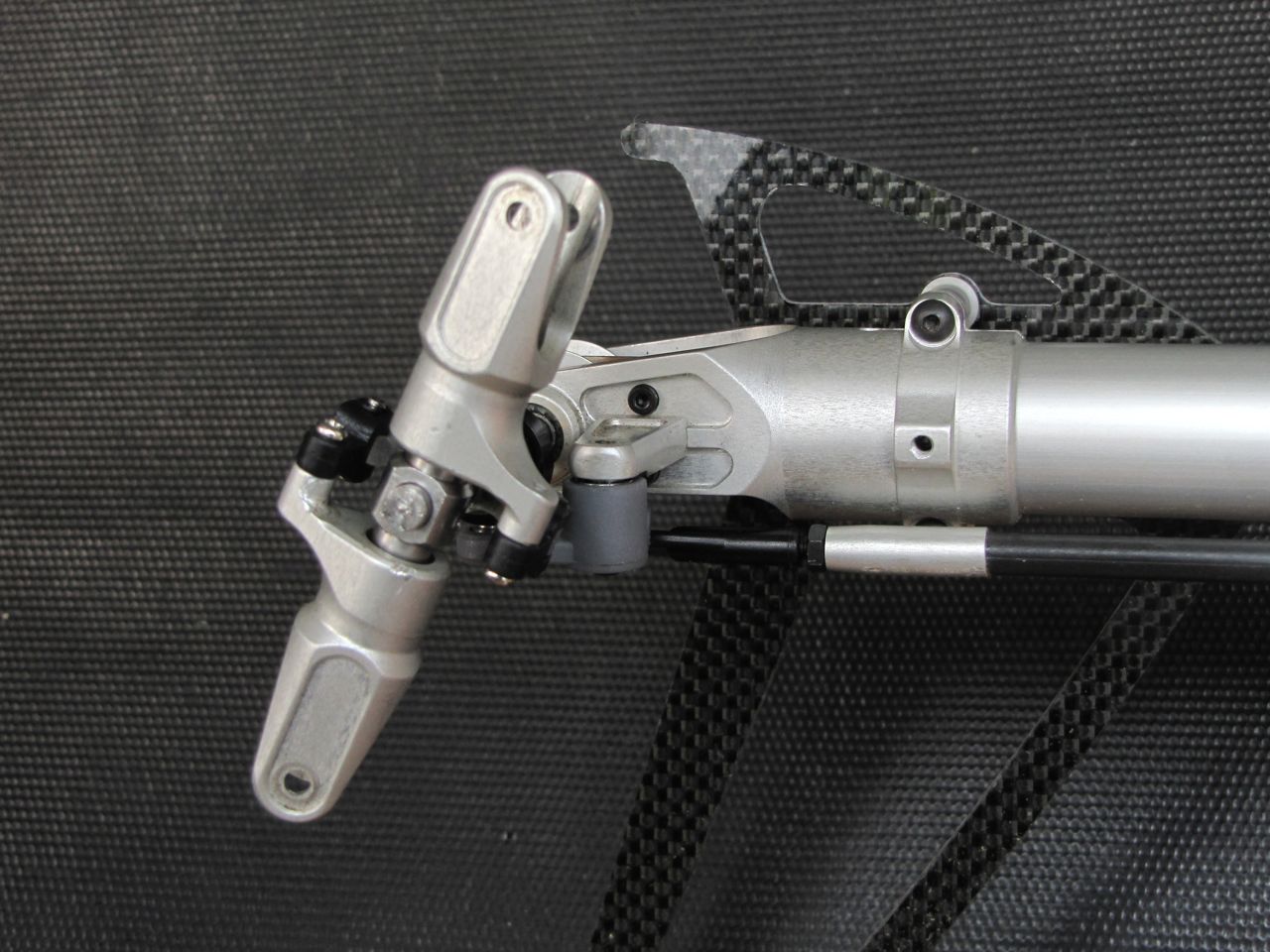

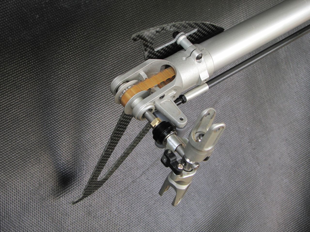

Hallo liebe Helispezialisten !
Ich habe vor einigen Wochen einen getunten/ gebrauchten FBL-Raptor 620e gekauft . Da das V-Stabi
mir ständig mehr oder weniger Vibrationen meldete , wollte ich erstmal den Kopf und das Heck wuchten .
Beim der Demontage der Heckrotornabe musste ich feststellen, das eine Madenschraube ausgenuddelt war . Also Madenschraube ausgebohrt und natürlich das Gewinde in der Nabe kaputt.
Das wäre alles kein Problem, wenn ich wüsste, was das genau für ein Aluheck ist .
Ich weis also nicht was ich wo bestellen soll .
Ich habe beim Händler der mir den Heli verkauft hat nachgefragt , aber er reagiert sei einer Woche nicht auf meine Mails.
schöne Sch..., ich stehe echt auf dem Schlauch .
vielleicht erkennt ja einer von euch das Heck !?
Guß Dieter
Hilfeee! Ich weiß nicht mehr weiter ! was für ein Alu-Heck

Hallo an Alle !
So , ich hab nun nochmal selber gesucht und bin auch fündig geworden !
Es handelt sich um ein Tuning- Heck für Raptoren von "Quick UK". Erhältlich ist es, neben anderen Tuningteilen, zb. bei MHM-Modellbau .
vielen Dank für Euer Interesse
Grüße Dieter
Grüße Dieter
