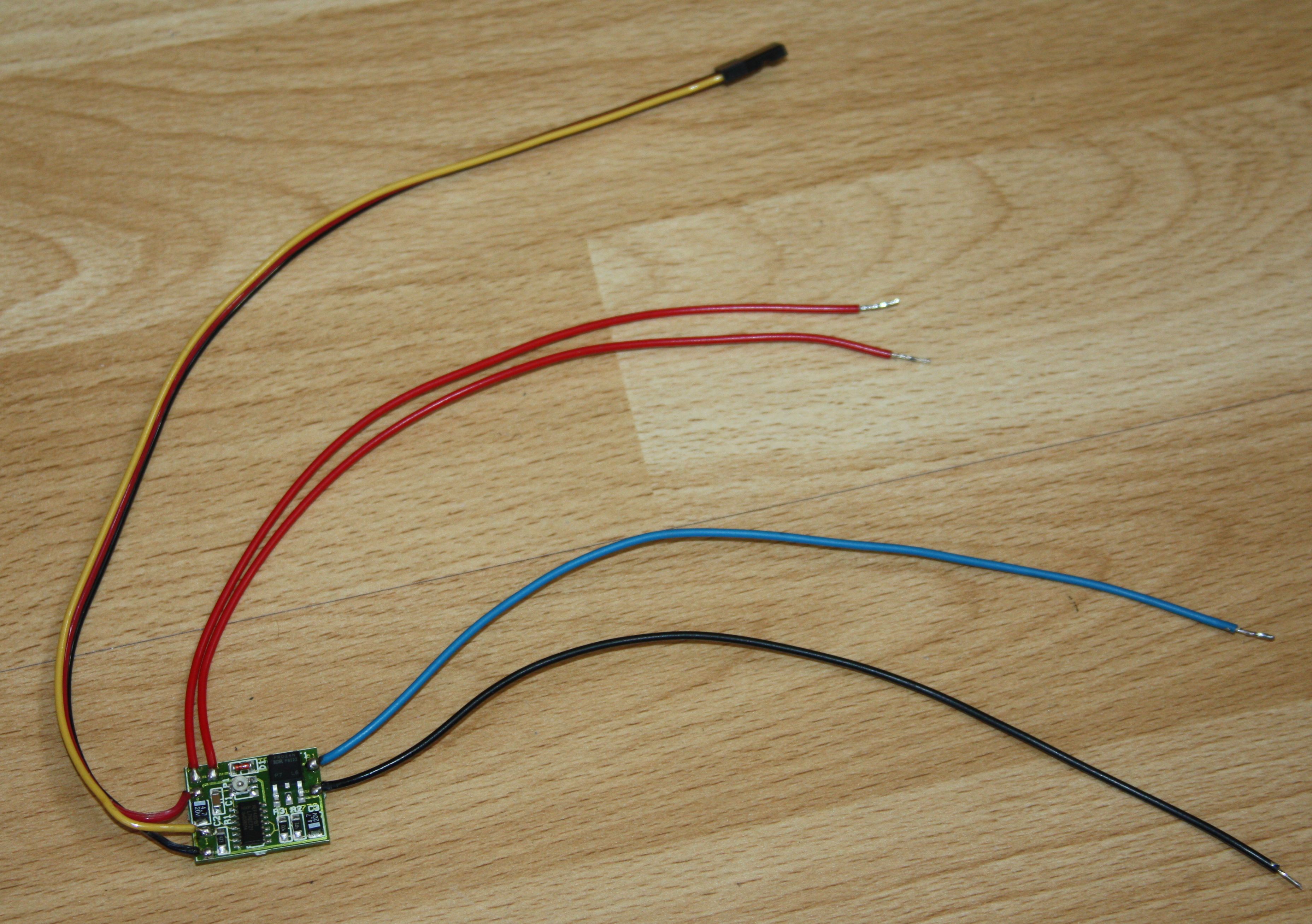

Und mit einem Arduino und einem Transistor an dessen Ausgang kannst du theoretisch die Ausgansspannung noch pulsen um den Akku über den großen Flugakku betreiben zu können, ohne den Balanceranschluss anzuzapfen.
Und weil der Arduino ja intelligent ist (wenn man ihn richtig programmiert ;) ) kannst du dem über nen digitalen Input auch einen Empfängerkanal zuweisen und z.B. mit einem Schalter die Beleuchtung dimmen oder an/aus schalten.
Für einfaches Schalten ohne Spannungsänderung hab ich mir einen ca. 1cent kleinen Mikroschalter aus einem alten Microservo gebaut. Schaltstrom mit einem Transistor 1A bei 5V. Kann aber auch einfach mit dem Transistor die Spannung vom Haupt-Flugakku schalten.

.... auf Wunsch hier mal eine kleine Ausführung wie sowas aussieht und selbst gebaut werden kann:
http://www.rchelifan.org/empfanger-f5 ... 93537.html
