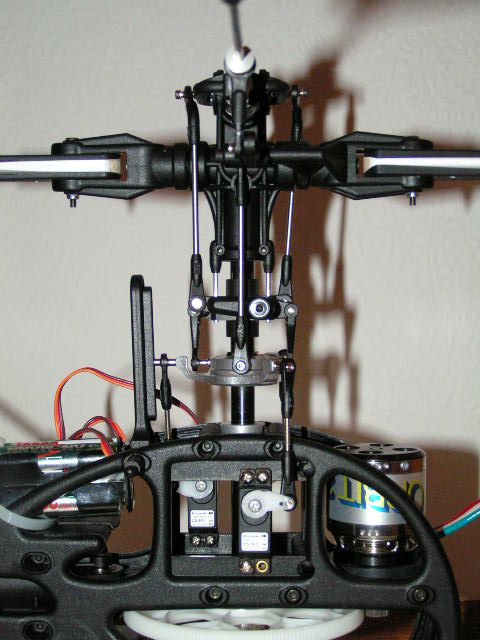

ich habe mal ein paar Fragen zum L10 3d. (Kopfeinstellung für stabiles Flugverhalten)
In der Anleitung und im Netz kann ich hierzu nicht viel finden.
1. Wie lang sollten die Servoarme (Servoachse/Kugelkopf) sein?
2. Alle Gestänge sind nach Anleitung abgelängt, trotzdem stehen die Arme des Pitchkompensators nicht waagerecht. (der längere Hebelteil steht nach oben.
Erst bei 5 Grad positiv Pitch stehen sie waagerecht. Warum?
3. Welche Drehzahl brauche ich für Rundflug mit ordentlich Reserve zum "Panikdurchstarten"?
3. Ich habe einen Plettenberg Orbit 20-10 und einen Jazz 80-6-18 eingebaut, erreiche ich mit einem 5s Konion deutlich mehr Flugzeit als mit einem 4s?
4. Später möchte ich einen Fotoapparat montieren (ca. 500-600g inkl. Anbau). Reicht dann ein 4s Konion?
5. Ich habe mir dummerweise beim Fernsteuerungskauf keine Gedanken über einen "Fotokanal" gemacht, gibt es evtl. einen Trick, wie ich trotzdem mit der MX-12 Fotos machen kann?

zu 2.: Mach einfach die zwei Stangen, welche von der Taumelscheibe nach oben zu den Umlenkhebeln gehen ein paar Umdrehungen kürzer, dann steht auch alles so waagerecht, wie es sein soll.
zu 3.: Ich fliege mit 1700-1800 U/min, da hat meiner schon ordentlich Reserven. Aber unterschätze nicht die Wendigkeit des Logos!
zu 3a.: um 5S wirst du wohl nicht drumherumkommen, weil du sonst mit deinem Motor die Drehzahlen nicht erreichst, der Orbit 20-10 hat 1130 U/V, bei 4S wirds etwas knapp. Erst recht sollte man bei Konion etwas anders einstellen, weil die einen steileren Spannungsverlauf haben. Ich habe den Regler auf 50% mit Tango 45-10, 5S Konion und 80er Jazz. Damit fliegt sich der Akku auch leer, ohne dass die Drehzhal bei jedem Pitchstoss in die Knie geht.
