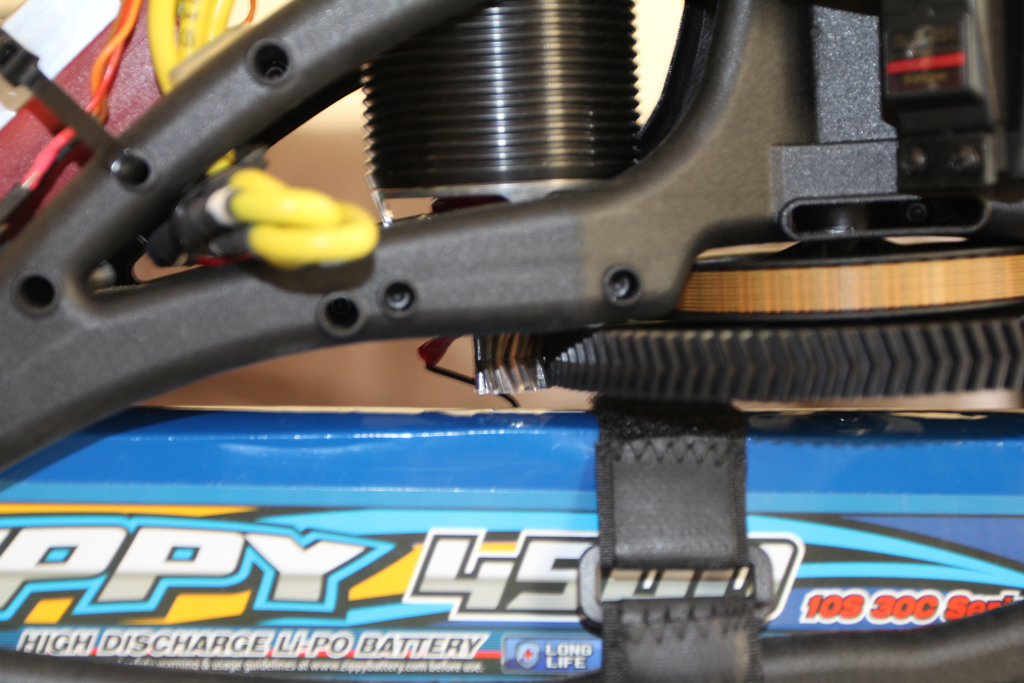

Hier mal ein Foto von meinem. Motor ist ein Pyro 700-52 mit kurzer Welle.
also mit Gegenlager wird das nicht passen.
- IMG_0652.jpg (478.8 KiB) 1359 mal betrachtet

#9 Re: Akku passt nicht in die Aufnahme beim Logo 600SE
Hallo Lutz,
vielen Dank für das Foto. Toller Service
Ich habe gerade mal Kontronik angerufen. Die Welle einzeln gibt es wohl nicht. Für einen Tausch der Welle verlangen die 50 €
Wenn es bei dir so funktioniert ist ein Gegenlager wohl nicht zwingend notwendig!?
