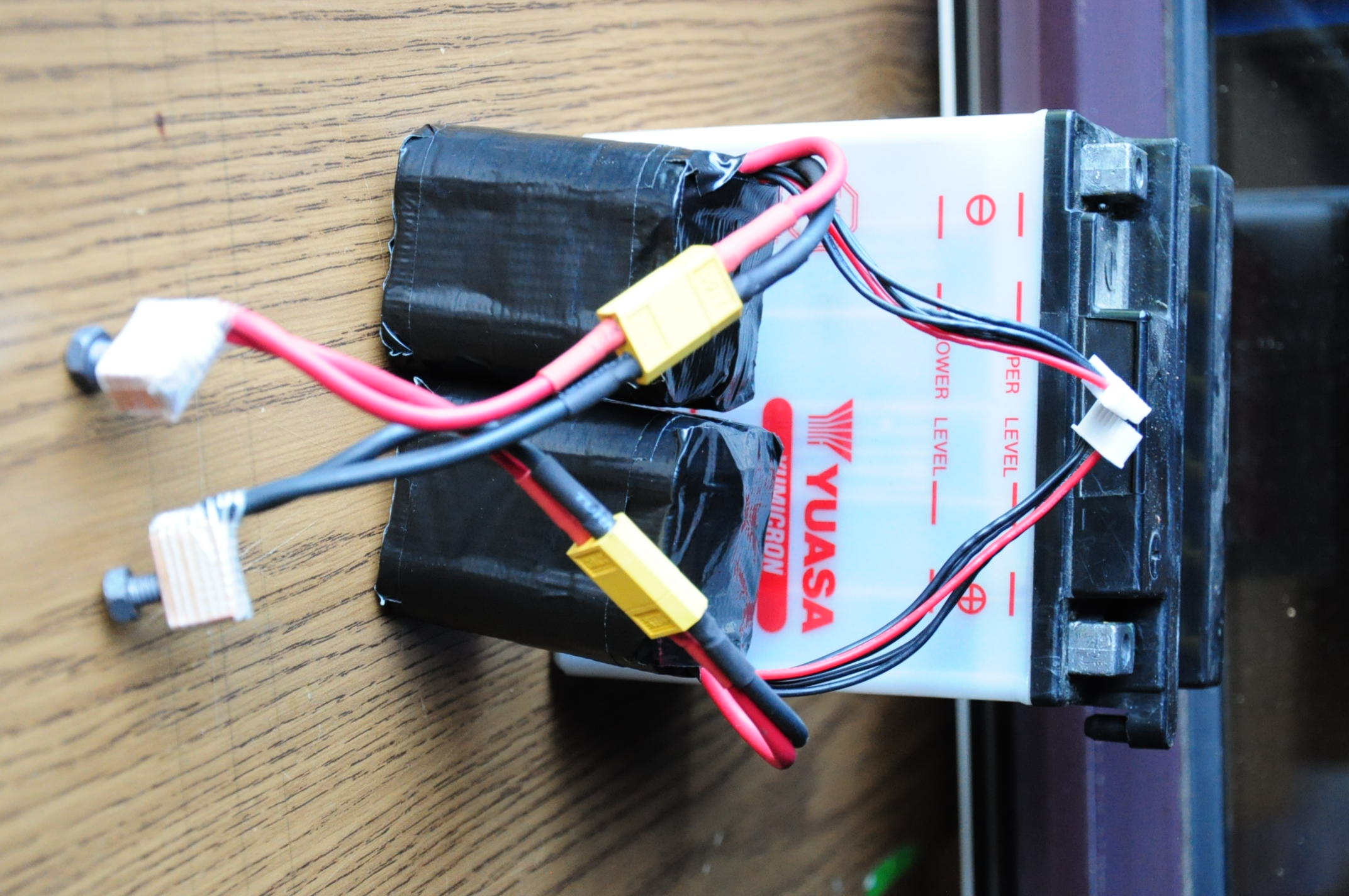

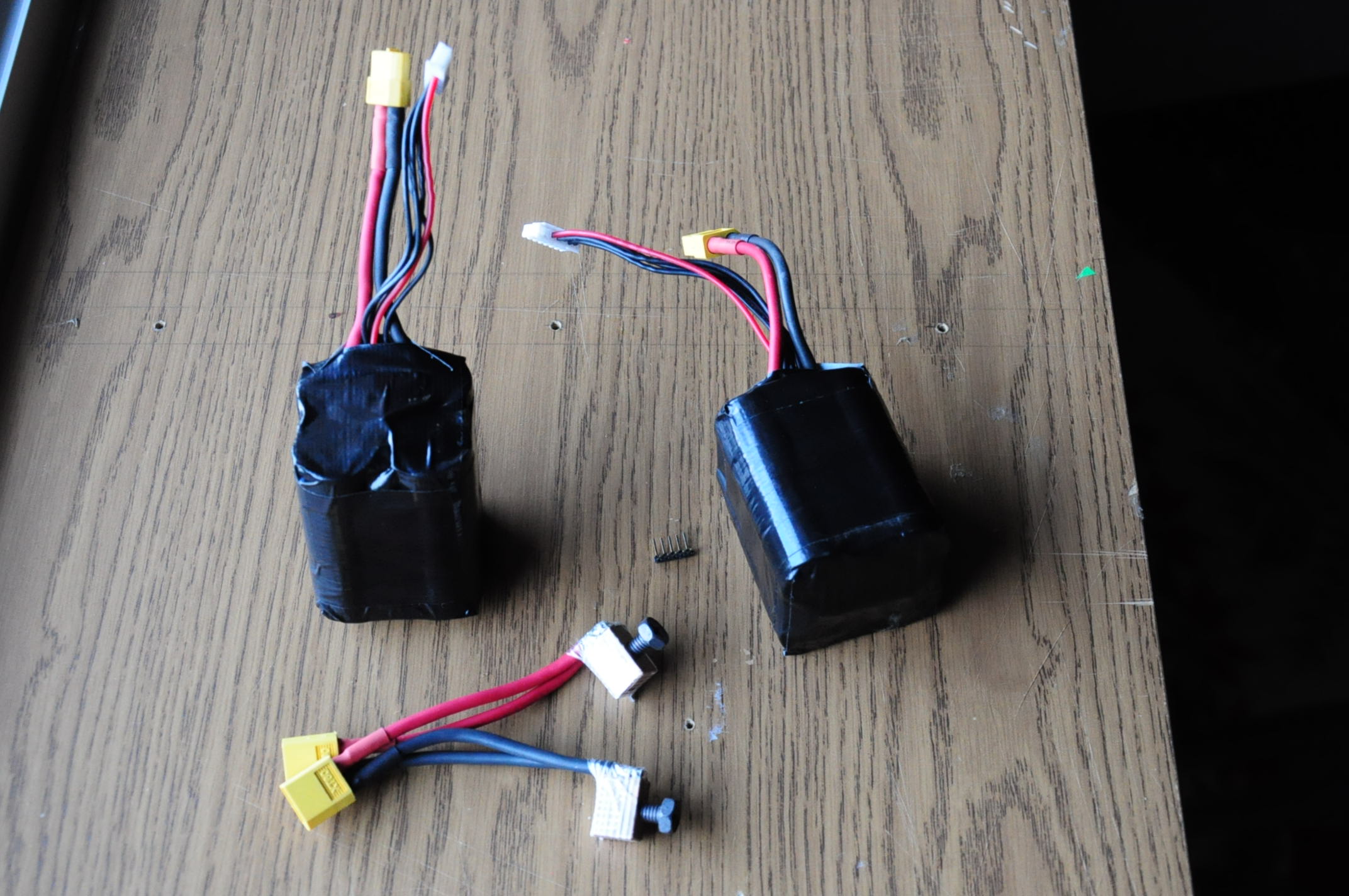

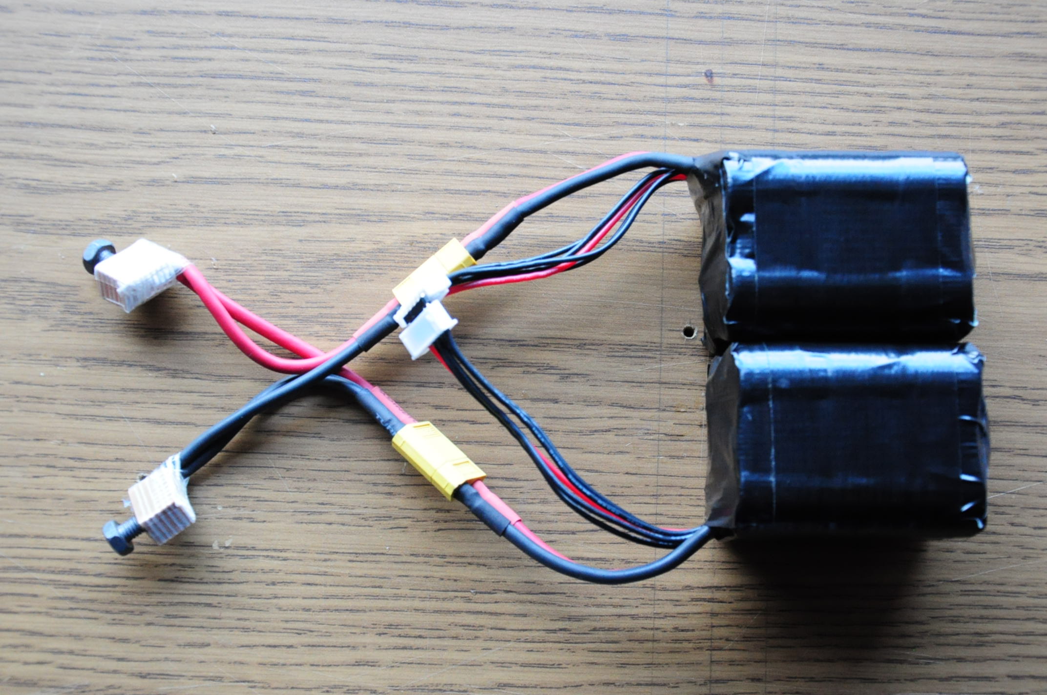

von frankyfly
Fertig!
Erste Startversuche sind auch schon gemacht worden, sowohl mit einem alleine als auch mit beiden Packs zusammen.
Springt beides mal an.
Mit einem merkt man aber das da nicht viel Reserve ist, mit beiden zusammen ist das aber gar kein Problem.
Einzelteile
Einzelteile
Einbaufertig
Einbaufertig
