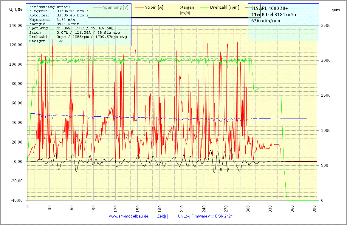

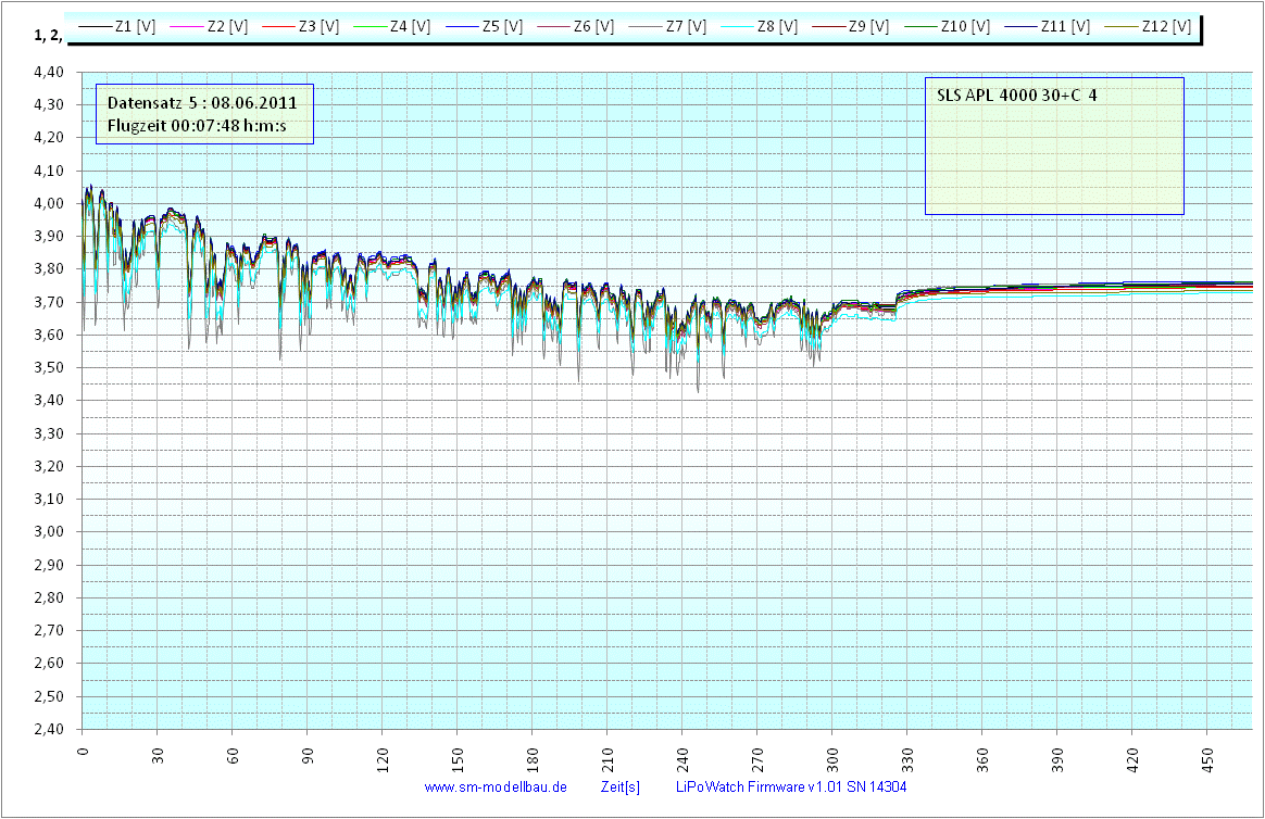

Beim letzten fliegen habe ich die Helidaten wie auch die Lipodaten mit Unilog bzw. Lipowatch gelogged. Geflogen mit den neuen SLS APL 4000 30+C 2 mal 6S. Die Lipos sind neu und grade mal 4 Zyklen vorsichtig eingeflogen bzw. auch am Lader gecycelt. Die Restliche Ausstatung steht in meiner Sig.
Ich hatte den Eindruck als hätten meine alten Hyperion 3G 5000 35C, die ich noch vom 600er Rex übrig hatte, etwas mehr Druck. Aber neue Lipos brauchen ja etwas bis sie volle Leistung haben.
Ich bin noch am überlegen, ob ich von 10 auf 11 hochritzel. Meine Gasdaten an Futaba:
+10 (55) 1700 U/min 479mAh/min
+25(62,5) 1800 U/min 554mAh/min
+60(80) 2030 U/min 682mAh/min
Die Verbrauchsdaten habe ich in eigenen Flügen mit nur der jeweiligen Drehzahl erflogen. Ich habe mich bemüht so viel wie möglich zu belasten mit Rainbows, Piroflips, Loopings, TicTocs, Funnels und Speedflug. Die Drehzahleinbrüche bei diesem Flug lagen bei unter 100 U/min, was ich schon recht ordentlich finde. Allerdings habe ich bei anderen Flügen schon etwas mehr geschafft... aber immer unter 10%
Der Xera 4035 480KV Motor wird bei warmen Aussentemperaturen etwa 58 Grad warm, die Lipos etwa 40 Grad. Der Regler bleibt kalt.
Mit etwas über 2000 am Kopf macht schon Spass. Aber ich glaube bei 80% Regler ist nicht mehr ausreichend Luft beim Nachregeln. Dies ist mein erster Jive. Bei meinen Jazz war ich bei Maximalleistung meist so um die 62%. Braucht der PowerJive das auch?

Und hier der Log vom Lipo
SLS APL 4000 30C 08.06.2011.gif (133.25 KiB) 2069 mal betrachtet
Ob die SLS den Mehrpreis zu den HK Lipos wert sind, muss sich noch zeigen. ALLE meine Turnigy 2650 vom Protos sind dick... haben aber noch Dampf und volle Kapazität.

Leiste dir einfach einen Jlog.
Dann siehst du genau wieviel Gas der Jive sieht UND wie die PMW ist.
Diese ist wichtig für die Drehzahlregelung. Man sagt am Jive nicht mehr als 60% Gas um die PWM nicht laufend auf 100% zu haben.
Bau mal das 11er rein.

PMW muss ich nicht unbedingt nachvollziehen. Mir reicht die Einstellungsöffnung über die Funke. Da haben ja auch schon andere Ihre Erfahrung weitergegeben. Und vom Jazz hatte ich es ja schon gewusst. Ein 11er Ritzel habe ich hier noch rumfliegen... ist ja gleich verbaut und Gas umgestellt. Bei 65% sollte ich auf gut 2000 U/min kommen. Von der Power her könnts bestimmt noch etwas mehr sein. Nur leider steht das dann nicht mehr zum Energieverbrauch in Relation.

Auch wenn das Interesse am Shape wohl weniger ausgeprägt ist mache ich einfach mal weiter.
Das 11er Ritzel ist jetzt drauf und hat den ersten Test hinter sich.
Die neuen Drehzahlen und Regleröffnungen:
37% = 1630 U/min
52,5 = 1850 U/min
65% = 2025 U/min
Nach Vergleich der Logs war klar das 11er Ritzel bleibt drin. Im Bereich bis ca.1800 waren die durchschnittlichen Drehzahleinbrüche bei beiden Ritzeln fast gleich bei etwa 5%. Doch interessant wurde es bei Drehzahlen um die 2000. Die Regleröffnung konnte zurück genommmen werden und die Einbrüche lagen anstatt 10% nun auch nur noch bei 5%.
Motortemperatur minimal wärmer ca. 63 Grad, Lipo 45 Grad und Regler 40 Grad. Die Unterschiede sind so minimal, dass Flugstil und Aussentemperatur dafür auch verantwortlich sein könnten.
Der Verbrauch und die Ampere Peaks lagen auf sehr ähnlichem Level.

Beim ersten Flug mit dem 11er dachte ich er tut sich jetzt hörbar schwerer. Aber der Log ist eindeutig. Natürlich braucht er jetzt mehr Kraft... aber ist ja genug da ;-)
