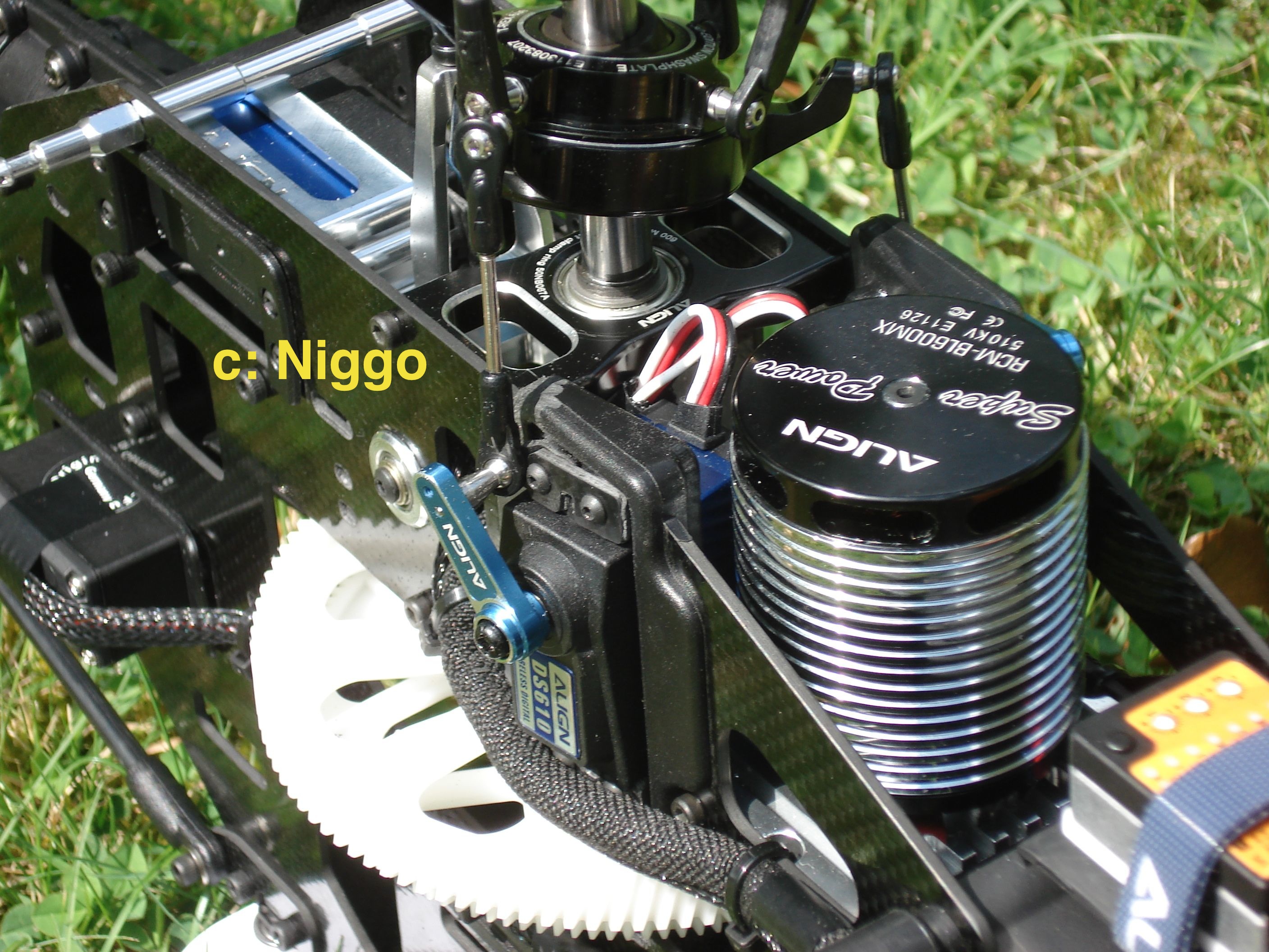

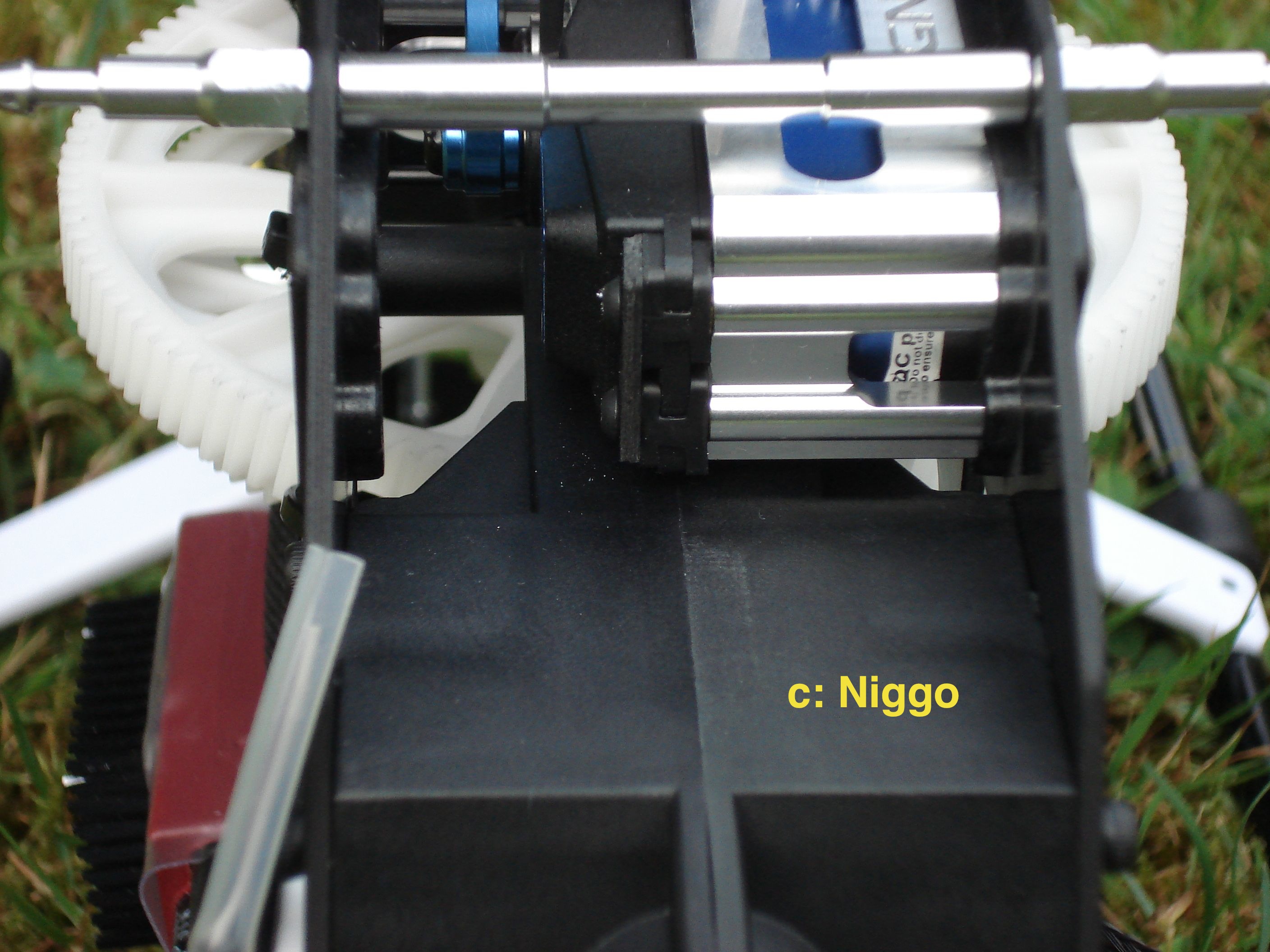

3. Das Chassis
Für T-Rex-Erfahrene gibt es hier einiges Neues: Zunächst fallen die vormontierten Servohalter zum angewinkelten Einbau der Rollservos auf. Zusätzlich hat Align ein Gegenlager für die Motorwelle vorgesehen und die Lager in den Lagerblöcken für die HRW sind nur noch reingedrückt und nicht mehr durch Verschraubungen gesichert.
Das Karbon der Chassisplatten ist jetzt 2 mm stark und die früher üblichen Unterlegscheiben sind entfallen. Dafür gibt es mal wieder neue Schraubentypen: jetzt in Form von Zylinderkopfschrauben - endlich. So hat man die Chance, jetzt auch beim 600 Pro durchgedrehte Inbusschrauben notfalls mit einer Zange herausschrauben. Vom Nitro übernommen wurde der Elektronikvorbau und vom 700E stammt der Akkuschacht - jetzt neu sogar mit Klemmvorrichtung, die den Akku nur auf Knopfdruck freigibt und vor dem Herausrutschen sichert. Klingt IMHO klasse.
Auch die Bodenplatte ist jetzt aus Karbon und für die Haube sind gleich 4 Haubenhalter vorgesehen. Rechts und links am Chassis sind zudem zwei Plastikplatten mit dem Align-Logo angebracht - die beiden in den Chassishälften eingeflanschten Lager für den "Control-Shaft" dürften von den Vorgänger-Modellen bekannt sein.
Aufgrund des Motorwellen-Gegenlagers entfällt das Einstellen des Zahnflankenspiels. Der Motor kann laut Anleitung gleich auf dem Motorträger fest montiert werden. Dieser wird dann erst nach dem Zusammenbau des Chassis eingebaut. Mitgeliefert wird ein schrägverzahntes Ritzel im Modul 1 mit 13 Zähnen.
Interessant: Die beiden Chassishälften weisen schon Bohrungen für ein drittes HRW-Lager auf. Fehlt nur das dritte Lager. Da freut sich wieder KDE, das schon für den 700E ein drittes Lager anbot, für das man allerdings die Löcher noch selbst ins Chassis bohren musste, was bei einigen Piloten Schwierigkeiten machte, da ein Bohren in das glatte Karbonmaterial ohne Einspannvorrichtung leicht zum Glücksspiel werden kann.
Neu sind die vormontierten Servohalter zum angewinkelten Einbau der Roll-/Pitch-Servos sowie die Akkuschiene.

Motor mit schrägverzahntem Ritzel im Modul 1.
Der 600MX-Motor.jpg (853.59 KiB) 7580 mal betrachtet

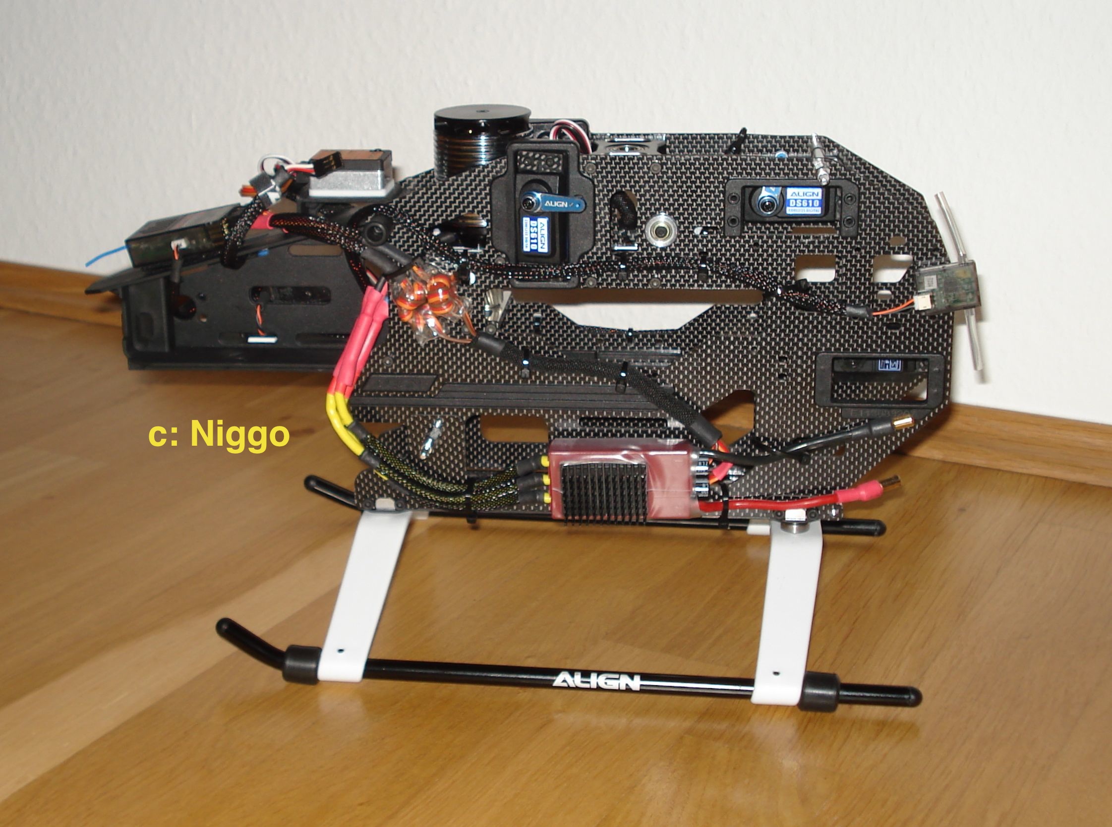

3. Die Elektronik
Der Einbau der Servos ging schnell von der Hand. Für das Nickservo liefert Align jetzt auch den bislang nur als Tuningteil erhältlichen Nickservohalter in Alu mit. Schön finde ich auch die Alu-Servoarme mit Align-Logo. Probleme gab es hingegen beim Einbau des Motors, den ich entsprechend der Anleitung erst nach erfolgtem Einbau des Motorwellen-Gegenlagers sowie der Servos montieren wollte, der sich jedoch mitsamt dem Motorhalter nicht an seine vorbestimmte Position schieben ließ. Im Innern des Chassis stieß die Motorhalteplatte an die Servohalter der Rollservos. Außerdem konnte ich die Motorwelle nicht gerade in das Gegenlager einführen. Auch ein beherztes Nachdremeln an den Servohaltern brachte keine entscheidende Besserung, sodass ich das Gegenlager kurzerhand noch einmal ausbauen musste. Jetzt ließ sich der Motor problemlos montieren. Also: Erst den Motor, dann das Gegenlager!
Für das ESC und den Empfänger gibt es wie immer verschiedene Positionen. Nach längerem Hin-und-her habe ich den Jive auf die linke Chassis-Hälfte geklebt, weil ich die verschiedenen Kabel auf dem Elektronikvorbau bei der Alternative (ESC auf dem Vorbau) nicht so gut untergebracht bekam. Außerdem möchte ich die Lipos an das ESC anstecken können, ohne die Haube abnehmen zu müssen. So wie die Anschlüsse des Jive jetzt angebracht sind, lässt sich der Akkupack wie beim 700er von hinten anstecken und der Heli so starten. Da der Spektrum-Empfänger jetzt statt dem ESC auf dem Vorbau angebracht ist, konnte ich außerdem die kurzen Beast-Kabel (8 cm) verwenden und komme zum Binden gut an die Anschlussports des eingesetzten AR9000, dem ich übrigens 2 Satelliten spendiert habe - sicher ist sicher!
Über das Landegestell muss ich wohl nicht viel erzählen. Wie bei den meisten meiner T-Rexe habe ich zwischen der hinteren Querstrebe und dem Chassisboden zwei überflüssige Lager als Abstandshalter eingefügt und entsprechend längere Schrauben zur Montage verwendet. Dadurch kommt das Heck hinten höher und die Gefahr eines Aufsetzens der Heckfinne und/oder des Heckrotors wird reduziert.
Den Jive habe ich auf die Seite geklebt und die Akkusanschlüsse ans hintere Chassis-Ende verlegt. Dadurch klappt das Anstecken der Lipos auch ohne lästiges Abnehmen der Haube.

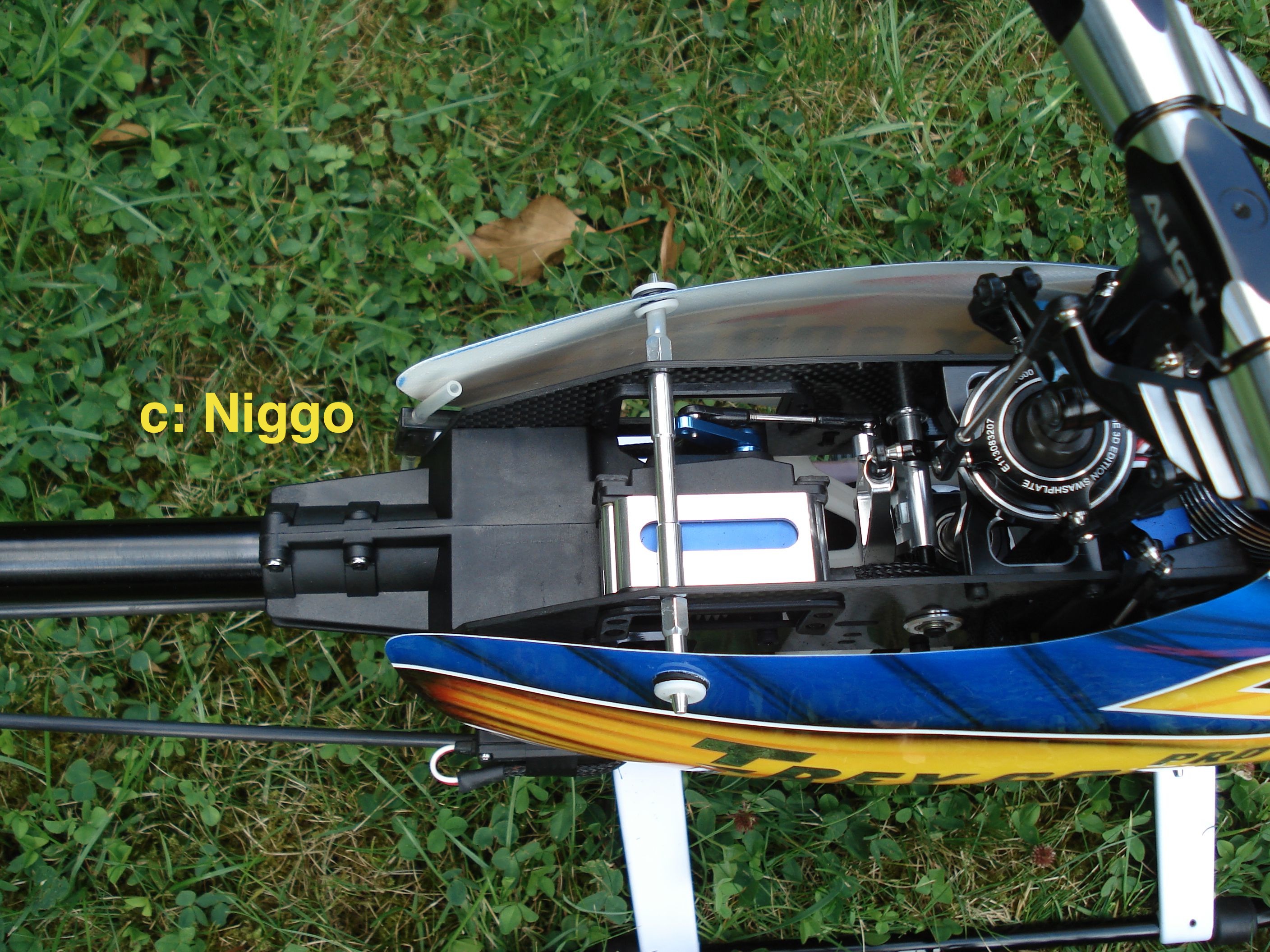

4. Das Heck
Das wichtigste zum Heckrotor in aller Kürze: Er kommt komplett vormontiert und kann sofort eingesetzt werden. In meinem Bausatz waren sämtliche Schrauben ordnungsgemäß mit Schraubenstopp gesichert. Das Heckgehäuse ist gegenüber dem Vorgänger stabiler gebaut und die Kugelkopfaufnahme des Umlenkhebels ist mit Kunststoff (ggf. Teflon?) ausgefüllt. Alles ist aus Alu - auch der Umlenkhebel und die Steuerbrücke (Pitchslider).
Das Heckrohr ist ebenfalls aus Alu und hat vorne und hinten Löcher zum positionsgenauen Fixieren des Heckgehäuses sowie der vorderen Heckrohrhalterung. Ein Verdrehen sollte damit ausgeschlossen sein. Neu ist die Karbonschubstange zur Anlenkung des Heckrotors. Warum Align bei der sonst durchgängig in Alu ausgeführten Ausstattung hier als Führung ein billiges Plasteteil einsetzt, ist mir nicht verständlich. Wie die Metallschutzhülse (siehe Foto) gegen ein Verrutschen gesichert werden soll, lässt die Anleitung aus. Ich dachte mir, dass die Hülse durch die Schubstangenführung festgeklemmt werden soll. Das Ergebnis war, dass mir beim Anziehen gleich mal die Montageschraube durchgedreht ist (ich hasse Plasteschrauben...). Außerdem hebelte beim Anziehen der Schraube die Führung wieder auf. Also "Fest"-klemmen isses nicht - vielleicht festkleben? Hier sollte Align IMHO die Anleitung nachbessern und angeben, wie man sich das gedacht hat (Edit: in dem Bau-Video auf RC-Mania - siehe Post #8 "Videos" - hat der Monteur die Hülse auf der Schubstange mit Sekundenkleber angeklebt, was wohl am sinnvollsten ist).
Probleme gab es auch beim Verheiraten des Hecks mit dem Chassis. Mit montierten Haubenhaltern passte der Heckrohrhalter von der Breite her nicht ins Chassis. Also einen der beiden Haubenhalter wieder abgeschraubt, das Chassis ein wenig auseinander gebogen... doch noch immer will das eine nicht in das andere. Der Heckrohrhalter passte nicht unter dem hinteren Karbonmontageplättchen des Nickservos hindurch - also auch dies noch einmal demontiert, das Plättchen etwas gekürzt und jetzt klappte das auch mit dem Einführen des Hecks (bzw. des Heckrohrhalters) in das Chassis.

Hier kann es beim Einsetzen des Hecks eng werden. Das hintere Montageplättchen des Nickservos habe ich gekürzt, sodass die Heckrohrhalterung beim Reinschieben nicht mehr anhängt.

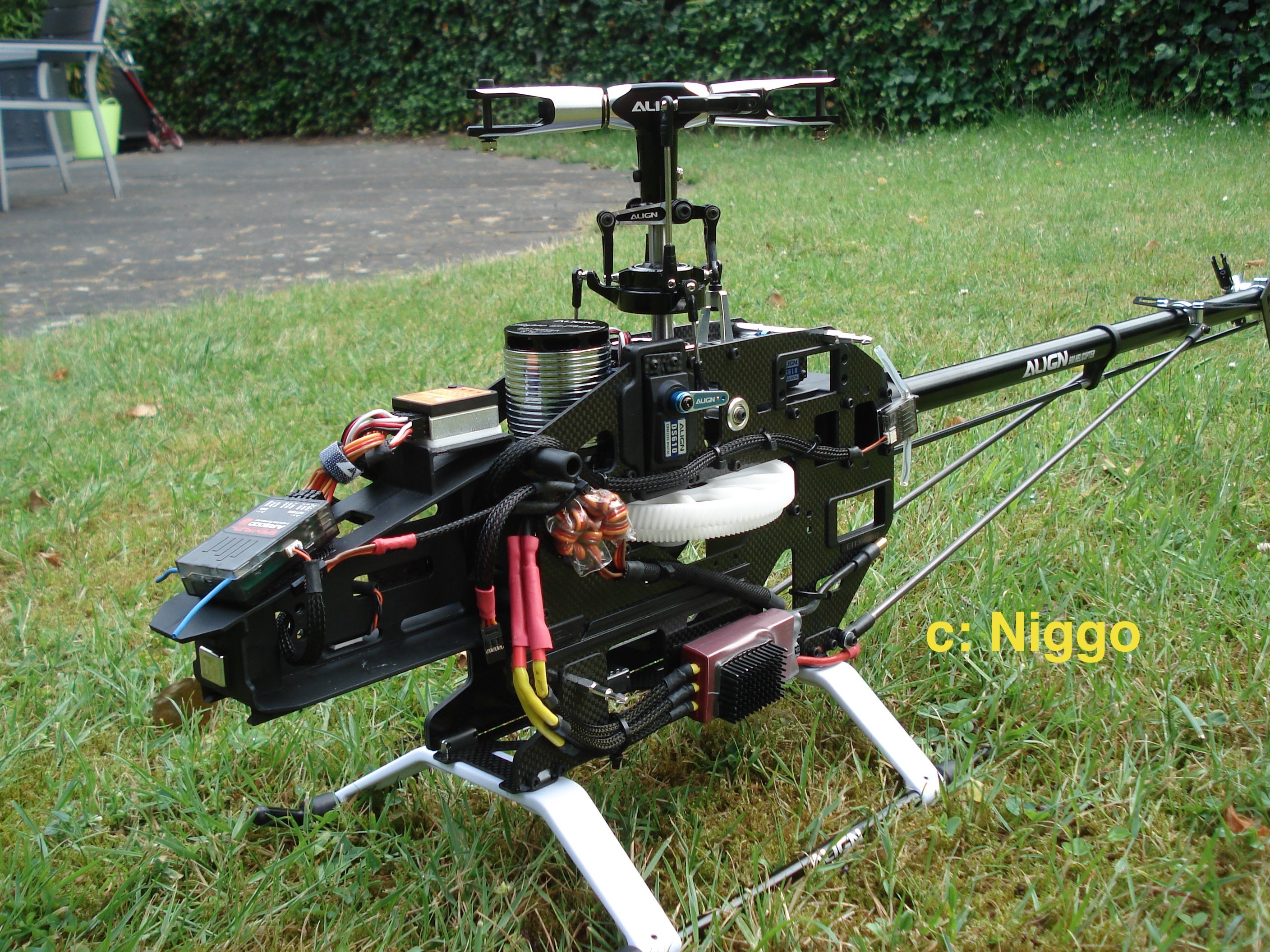

5. Getriebe, Anlenkungen und Verkabelung
Wie schon eingangs berichtet kommt der 600 Pro mit einem schrägverzahntem Antrieb im Modul 1. Neu ist auch der Freilauf, der jedoch schon vormontiert ist, sodass das Hauptgetriebe gleich eingesetzt werden kann. Für die HRW müssen die richtigen Unterlegscheiben gefunden werden, damit das vertikale Spiel ausgeglichen wird. Bei mir waren es beide der zwei mitgelieferten und unterschiedlich starken Scheiben. Das durch das Motorwellengegenlager vorgegebene Zahnflankenspiel passte auf Anhieb. Ich bin da zuversichtlich, dass sich das auch im Flug bestätigen wird.
Vorsicht bei den Längenangaben in der Anleitung für die Anlenkungen (linkage rod D): Die fett gedruckte englische Angabe auf Seite 7 (80 mm) stimmt nicht. Korrekt ist eher die kleiner gesetzte chinesische Angabe (72 mm). Außerdem habe ich die Arme des TS-Mitnehmers bei 0° Pitch nicht ganz in einen rechten Winkel bekommen. Da die Nickanlenkung standardmäßig in der Lange festgelegt ist, stand die TS bei den vorgegebenen Werten für die Roll-Anlenkungen nicht waagerecht. Ich habe nach langem Hin-und-her die Bausatzschraube, mit der die Nick-Kugelgelenkpfanne auf der Nickumlenkung befestigt wird (2,5M x 8mm), durch eine längere ersetzt (2,5M x 12mm) und damit die Anlenkung zwischen der Nickumlenkung und der TS um 3mm verlängert, sodass die TS letztlich doch waagerecht stand.
Das MicroBeast quittierte dies bei 6° zyklischem Pitch noch mit einer blau leuchtenden LED (= "Symmetrie ist o. k."), sodass ich das jetzt mal so belassen will. Die Arme des TS-Mitnehmers stehen damit zwar immer noch nicht ganz rechtwinklig, aber fast. Schaut man sich das entsprechende Foto in der Werbung zum T-Rex 600 Pro an, dann stellt man fest, dass die auf dem Foto auch nicht ganz rechtwinklig sind. Da wollen wir dann mal nicht zu pingelig sein und das so durchgehen lassen...
Die Verkabelung der Elektronik ist eigentlich zweitrangig. Trotzdem gebe ich mir stets Mühe, die Verkabelung besonders gut hinzukriegen. Daher habe ich alle Kabel in Geflechtschlauch eingepackt und möglichst "schlabberfrei" befestigt.
Der neue FBL-Rotorkopf - montiert.
Rotorkopf montiert.jpg (1.01 MiB) 7293 mal betrachtet
AR9000 und MicroBeast kamen auf dem Vorbau unter.
Der 600EFL Pro nach der Verheiratung von Chassis und Heck.<br />Das schrägverzahnte Hauptgetriebe macht einen soliden und erhabenen Eindruck.<br />Ganz vorne am Elektronikvorbau sieht man den silberfarbenen Taster zum Freigeben der Akku-Arretierung.
Ohne Blätter.jpg (1.62 MiB) 7294 mal betrachtet
Die Schraube in der Nickumlenkung habe ich gegen eine längere ausgetauscht. Damit konnte ich die TS bei 0° kollektivem Pitch insgesamt ca. 3mm höher einstellen.

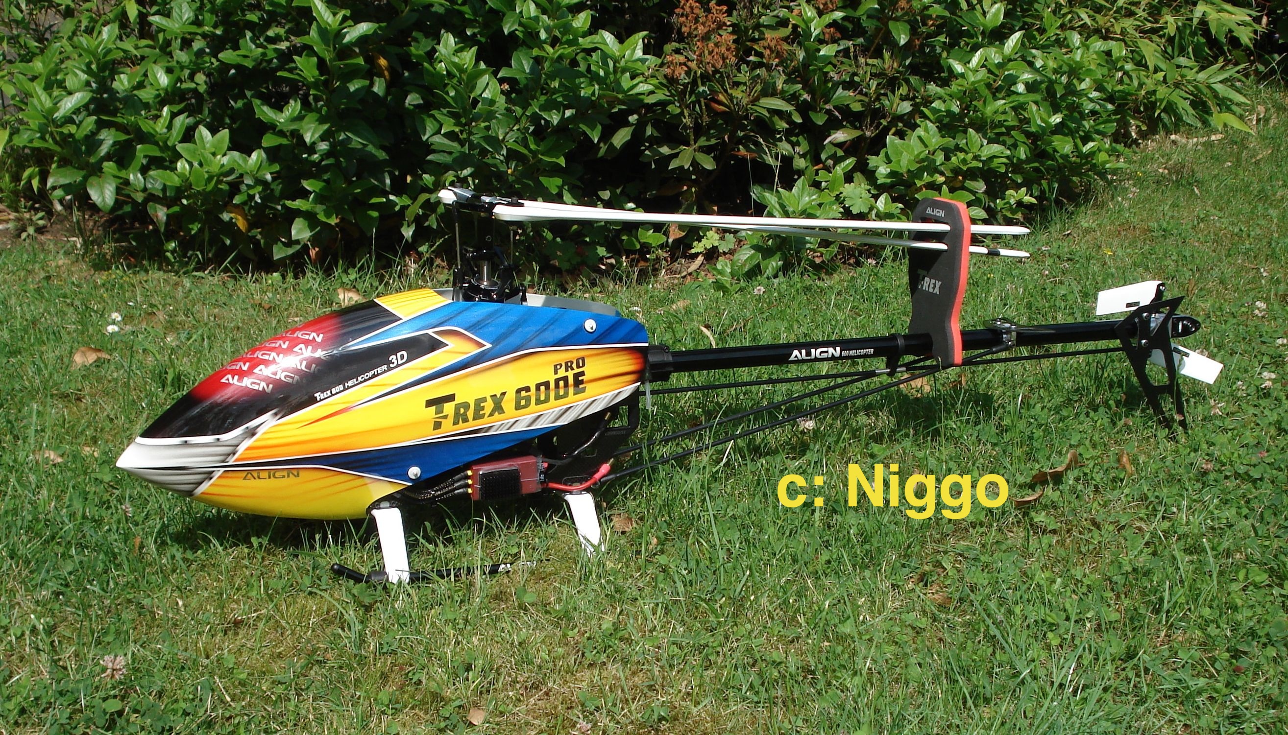

7. Der Gesamteindruck
Der Akkuschacht ist übrigens für den von mir zunächst angedachten 12S-Pack aus zwei 4000er 40C-Turnigys mit eingearbeiteten GFK-Platten und Verkabelung aus meinem 700E nicht groß genug. Dafür würden die beiden 3000er 40C-Turnigys aus meinem T-Rex 500 passen. Leider sind die letztlich von mir ins Auge gefassten 3300er Turnigy Nanotechs (45/90 C) noch nicht eingtroffen. Ich habe mich daher entschieden, übergangsweise erst mal die beiden 6S ThunderPower G2 mit jeweils 3850 mAh einzusetzen, die seinerzeit mal als 12S-Pärchen in einem Henseleit MP-XL und zuletzt jeweils solo in meiner Sebart Angel S50 zum Einsatz kamen. Der richtige Schwerpunkt war damit jedenfalls schnell gefunden (Gewicht des Akkupacks: 2 x 580 Gramm = 1.160 Gramm) und der neue Akkupack-Arretiermechanismus klappt auch einwandfrei. Hier hat Align jetzt endlich eine praktikable Lösung für den Einsatz von 12S-Lipo-Packs gefunden.
Die Super Combo zum 600EFL beinhaltet grundsätzlich wieder alles, was es zum Aufbau braucht. Hervorzuheben ist wie immer die perfekt gestaltete und sehr übersichtliche Align-Bauanleitung, die nur wenige Fragen offenlässt und IMHO noch immer das Maß der Dinge im Heli-Modellbau ist. Auch Blatthalter, Klettbänder, Ersatzschrauben und Schraubenstopp werden mitgeliefert - das hinlänglich bekannte Rund-um-sorglos-Paket also.
Für den Preis der von mir bezahlten 809,- € zzgl. Versand ist die EFL-Super-Combo AFAIC ein unschlagbares Angebot und geht weit über das hinaus, was man bislang von Heli-Herstellern erwarten durfte. Mein erster 600er in der CF-Ausführung mit Tuning-Teilen und optionalem Starrantrieb kostete seinerzeit noch ohne farbige Haube und ohne RC-Elektronik deutlich über 600,- €. Jetzt bekomme ich für weniger als 200,- € Aufpreis: 4 Top-Servos, einen HV-Antrieb, sämtliche Tuning-Teile, eine vierfarb-Haube sowie ein ultra-modernes FBL-System. Man kann es auch anders rechnen: Die mitgelieferte Elektronik kostet separat gekauft allein schon ca. 800,- €, den Heli gibt es dann praktisch kostenlos dazu.
Was bleibt da als Fazit? Die Empfehlung: "Kaufen!!!"
Von links.
Von links.
Von rechts.
Von rechts.
Habe fertig!
Habe fertig!
Zuletzt geändert von niggo am 11.07.2011 14:31:39, insgesamt 14-mal geändert.
