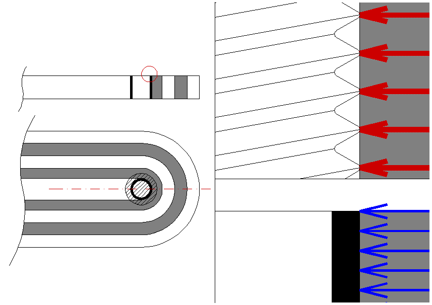

fireball hat geschrieben:Hrhr. Ich hab meine 703er Maniacs auch aufgebohrt von 4 auf 5mm... das passt schon.
In der Skizze habe ich mal gaaaanz grob die Rovings eingezeichnet. Was meint ihr, was mit der max. Haltekraft eines Rotorblattes passiert, wenn man einfach die vorhandene Bohrung etwas weiter aufbohrt?
Ich habe mal eine Vergrößerungsbohrung mit einer Schraffus angedeutet.
Zu dem Thema Messing-Hülse raus nehmen. Ist euch klar, das die Messinghülse neben der schicken Optik auch noch die Aufgabe hat, den konzentrierten Druck an den Gewindegängen der Schraube auf eine größere Fläche zu verteilen? Das Harz hält einiges aus, die eingeleteten Lasten der Gewindegänge aber bestimmt nicht.
Macht was ihr machen müsst, aber warnt unschuldige in eurer Nähe wenn ihr fliegen geht. Danke!

Aufbohren != ausbohren, das habt Ihr beide aber schon verstanden, ne? :D Dass dabei nur an den Hülsen geweitet wird und nicht am CFK, sollte ja wohl selbstverständlich sein (und die Hülse drinbleibt!). Aber ich gebe zu, das war im Gesamtkontext vielleicht nicht deutlich genug. Danke fürs hübsche Bild ;)
