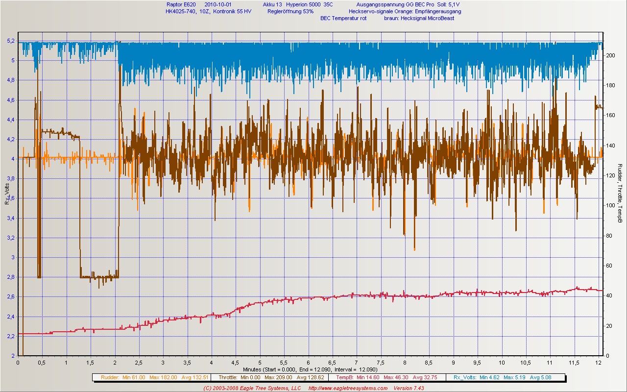

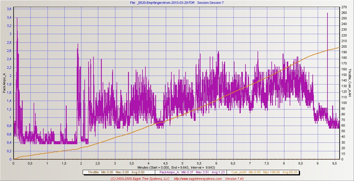

Also die Werte decken sich nicht mit meinen Beobachtungen. Beim wilden Rühren auf dem Schreibtisch erreiche ich knapp über 4 A und im Flug bleiben die Werte in der Regel sogar darunter. Der Blockierstrom ist meiner Meinung nach irrelevant, weil der Heli dann sowieso runter kommt. Auch wenn das BEC es schafft die Spannung zu halten und das Servo zu grillenArmadillo hat geschrieben:Also ich zieh bei meinen 1258TG, welche baugleich sind auch mal 7-8A raus inkl. 1290 am Heck, vStabi etc. Gibt sicher noch höhere Spitzen.
Das kann ich nun gar nicht nachvollziehen. Meine Messungen - ebenfalls BEC Pro - bei gleicher Servoausstattung zeigt dass die Spannung von 5,1 V bis auf 4,5 V einbricht: Um die Spannung im BEC Pro höher stellen zu können hab ich das Heckservo vom S9254 auf DS650 geändert und flieg nun mit 5,7 V eingestellt. Die Spannung sinkt nun noch auf Werte bis knapp unter 5 V und ist somit sicher im grünen Bereich. Einbrüche aber immer dicke über 0,5 V.frmandel hat geschrieben: habe ich entschieden auf das Castle BEC pro zu setzen. ....... Die Spannung bricht max. 0,1V ein
Siehe oben, die Temperatur ist mit einem Fühler zwischen den Kühlrippen gemessen. Aufgenommen bei sommerlichen Temperaturen. Ist aber ein extremeres Beispiel. Meißtens sind es nur + 15 bis +20°C gegenüber Umgebungstemperatur nach dem Flug und nach dem Akkuwechsel ist die Wärme schon wieder an die Umgebung abgegeben.Armadillo hat geschrieben:Wird das BEC denn heiß, wenn man etwas rumrührt?
Gruß Ralf
