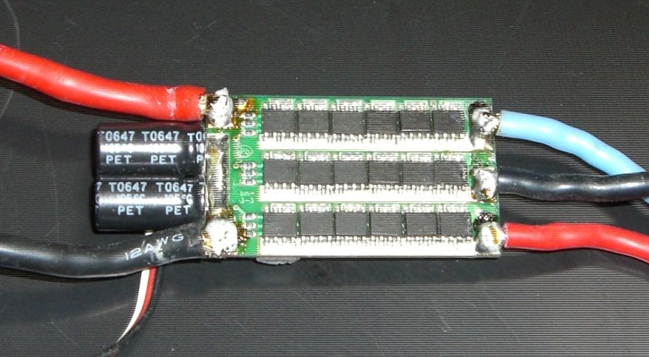

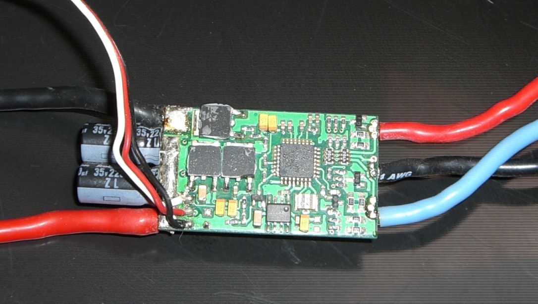

Hallöchen!
Ich habe beim Ordnung schaffen einen nicht mehr eingeschrumpften aber funktionstüchtigen Regler gefunden.
Kann mir jemand beantworten, was das für ein Teil ist ?
Bilder von Ober- und Unterseite sowie Initialisierungs-Pieps habe ich mit eingefügt. (Und ja, die Sequenz ist wirklich nur so kurz wie im WAV-File zu hören ;) )
Danke schonmal für eure Antworten! :bounce:

Sieht stark nach nem Align Regler aus. Könnte nen 70A oder 100A Regler sein.
Fehlen halt die Kühlplatten.

Armadillo hat geschrieben:Sieht stark nach nem Align Regler aus. Könnte nen 70A oder 100A Regler sein.
Aber das Piepsen finde ich nicht gerade Align-typisch... Align betet doch danach noch die Programmierung runter, dieser Regler macht das nicht...

Da hast du recht. Vielleicht ist er in irgendeinen komischen Modus programmiert. Kenne mich mit denen nicht aus.

evtl einer früher von Staufenbiel verkaufte T2M Regler ....
die sahen glaube so aus, ....

Jonas_Bln hat geschrieben:Staufenbiel
Danke! Das war das Stichwort 8)
Ich erinnere mich, dass ich mir 2006 einen "Air Power 45" Steller für meinen Hotliner gekauft hatte, das wird die Kiste sein :albino:
Jetzt muss ich nur noch rausfinden, wie ich und was ich an dem Regler programmieren kann...

Guck mal hier:
http://www.rc-network.de/forum/showthre ... 25-gesucht

Yehaa, hatte ich doch recht :)

Nach den Mosfets ist das höchstens ein 40A Regler.

Basti 205 hat geschrieben:Nach den Mosfets ist das höchstens ein 40A Regler.
Gerry_ hat geschrieben:"Air Power 45"
ggf etwas optimistisch angegeben, aber könnte grob passen.
