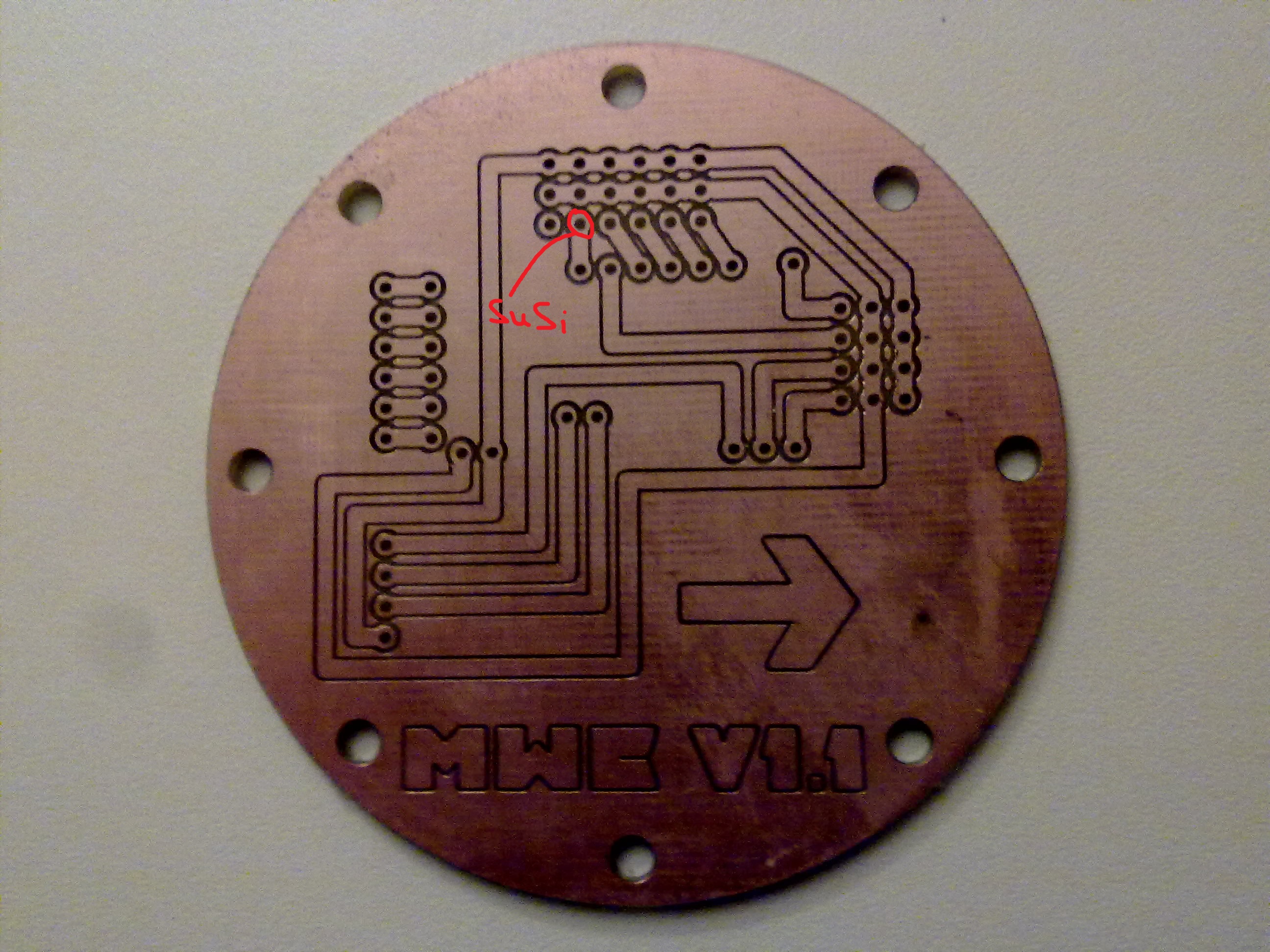

Am Warthox-Board V1.1 hab ich den ersten Steckslot genommen...also der, der richtung USB-Anschluss zeigt. (Siehe Bild)
Nachtrag: Laut Schaltplan liegt das Summensignal an Pin 2 des Ardu an. Das wäre dann wohl ein Steckplatz neben dem, wo er auf dem Bild steckt...aber auch da reagiert nix.

Also du musst den PIN 2 am Ardu verfolgen und gucken wo Dee bei deiner Platine ankommt. keine Ahnung was für steckplatz das wird, aber es IST Pin 2! das kommt die Signalleitung zu deinem RX hin.
bist du sicher das du den richtigen Steckplatz genommen hast? An deinem RX :wink: Ansonsten MUSS das funzen zur NOT sind halt wie Alex sagt die Kanäle vertauscht. Was heißt du hast es im Sketch angewählt. Hast du beide // entfernt, so das es FETT wurde ? Die Zeile mit dem Summensignal?

Hier hab ich mal Pin2 markiert. Das muss das SuSI sein, also der 2te Steckplatz.
Da Agrumi ja auch Yeti fliegt muss der Ardu das verkraften :mrgreen:

das ist der richtige Pin so wie ich das sehe... ich hatte aber die Tage auch das Problem, dass mein M-Link-Summensignalempfänger auch nicht gefunzt hat... ich hab das nicht weiter verfolgt, aber vielleucht hab ich ja auch was vergessen im Sketch zu berücksichtigen... allerdings sah mein Summensignal im Oszi ein bisschen komisch aus... als wären da mindestens 16 Kanäle drauf... ich hab das nicht genauer untersucht, weil ich das DSO nano erst ein paar Tage habe und noch nicht so richtig damit umgehen kann... wichtig ist auch dass die Anzahl der übertragenen Kanäle zu denen im Sketch passt...

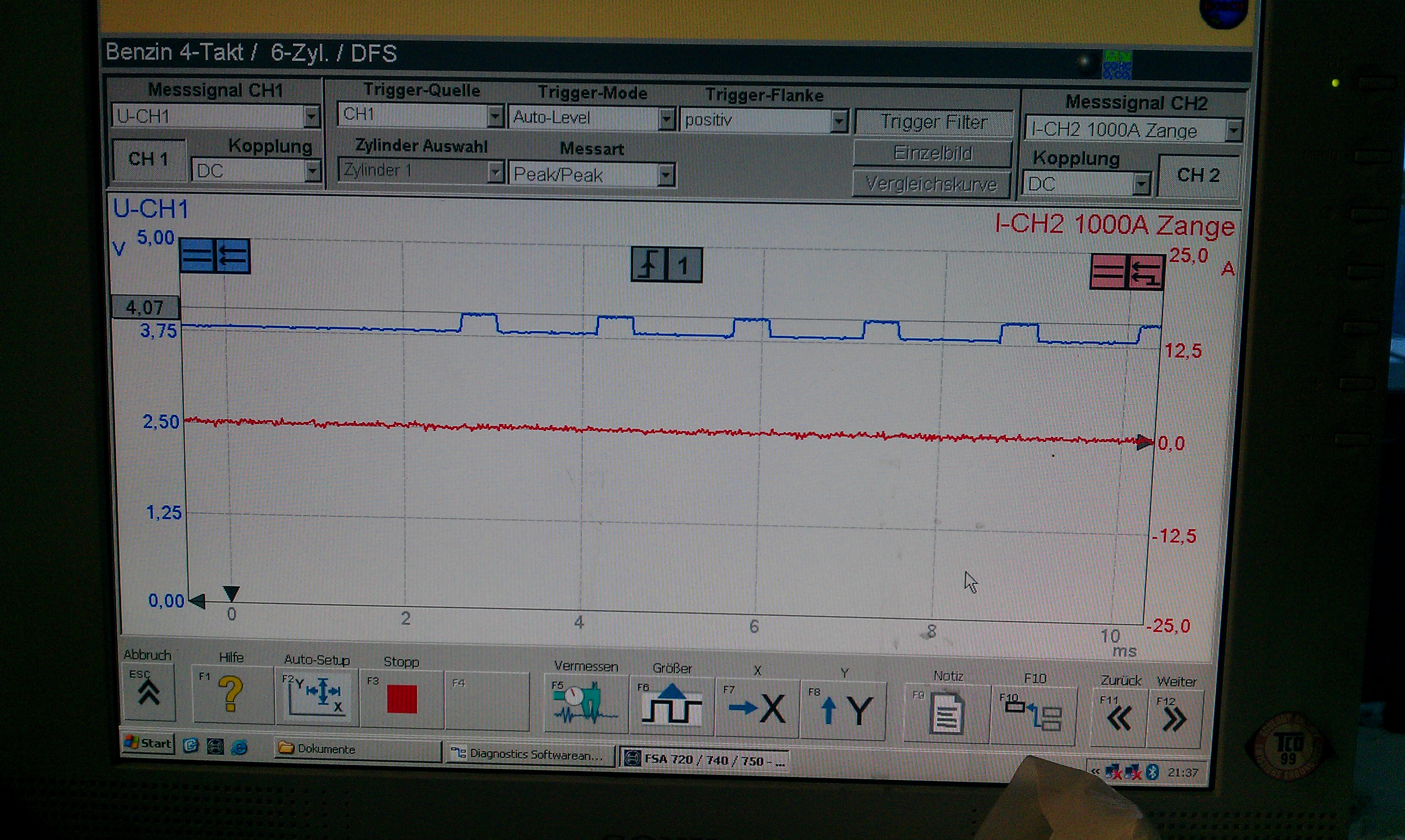

So Leute, nachdem ich die Platine nochmal durchgemessen habe und keine Kurzschlüsse/Lötbrücken rund um Pin 2 messen konnte, hab ich den Copter mal an das Oszi unseres Motortesters gehängt. Messkabel an Minus des Steckers und an Pin 2 direkt am Arduino....Ergebnis kann man auf den Fotos sehen. Die Abstände verändern sich auch wenn man an den Knüppeln bewegt. Ob das jetzt ein Summensignal ist kann ich nicht beurteilen, da ich von Fernsteuerungstechnik kaum Ahnung habe....
(Die Rote Linie hat nix zu sagen....die ist für ne Strommesszange)
Wenn das jetzt das Summensignal sein sollte, was dann? :shock:
Entweder hat der Ardu nen Knacks oder irgendwas ist im Sketch noch faul

im Grunde sieht das o.k. aus... ich hab allerdings von Fernsteuerungstechnik auch nicht sooo viel Ahnung... was mich nur wundert ist, dass das Signal nur ~ 3,75...4V groß ist? Sollte das nicht 0...5V sein? Was mich auch ein bisschen wundert ist die Zeit von 500ms, wie sieht denn so ein Summensignal aus, sind das nicht übliche 1000...2000ms pro Kanal? Das ist halt jetzt die große Frage, ob das Arduino mit den Signalen was anfangen kann oder nicht... im Grunde müsste die GUI ja irgendwas anzeigen wenn ein Signal ankommt und ausgewertet wird, dass sie gar nix anzeigt ist schon komisch... ist dann so wie bei mir...
Ein Benzin 4-Takt 6-Zyinder-Quadcopter ist übrigens sehr cool 8) Alleine schon die Idee den Werkstatt-Oszi dafür zu benutzen ist schon cool ;)
