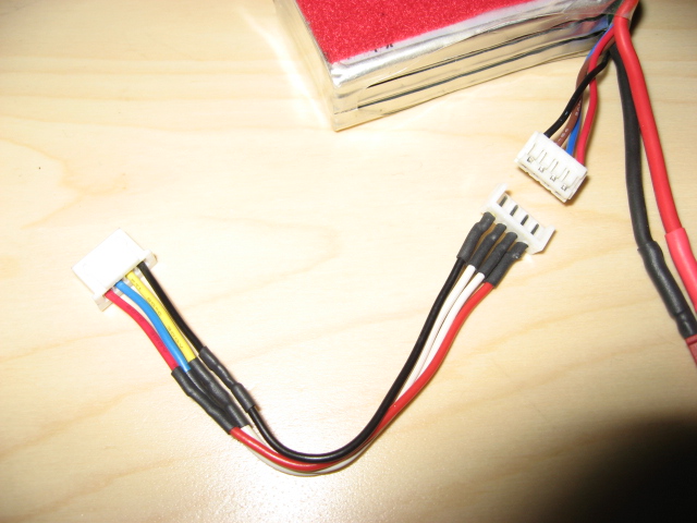

ob es das fertig gibt weiss ich nicht, es ist auf jeden fall ruck-zuck selbst zusammen gelötet. :wink:
EH--->XH
EH--->XH
