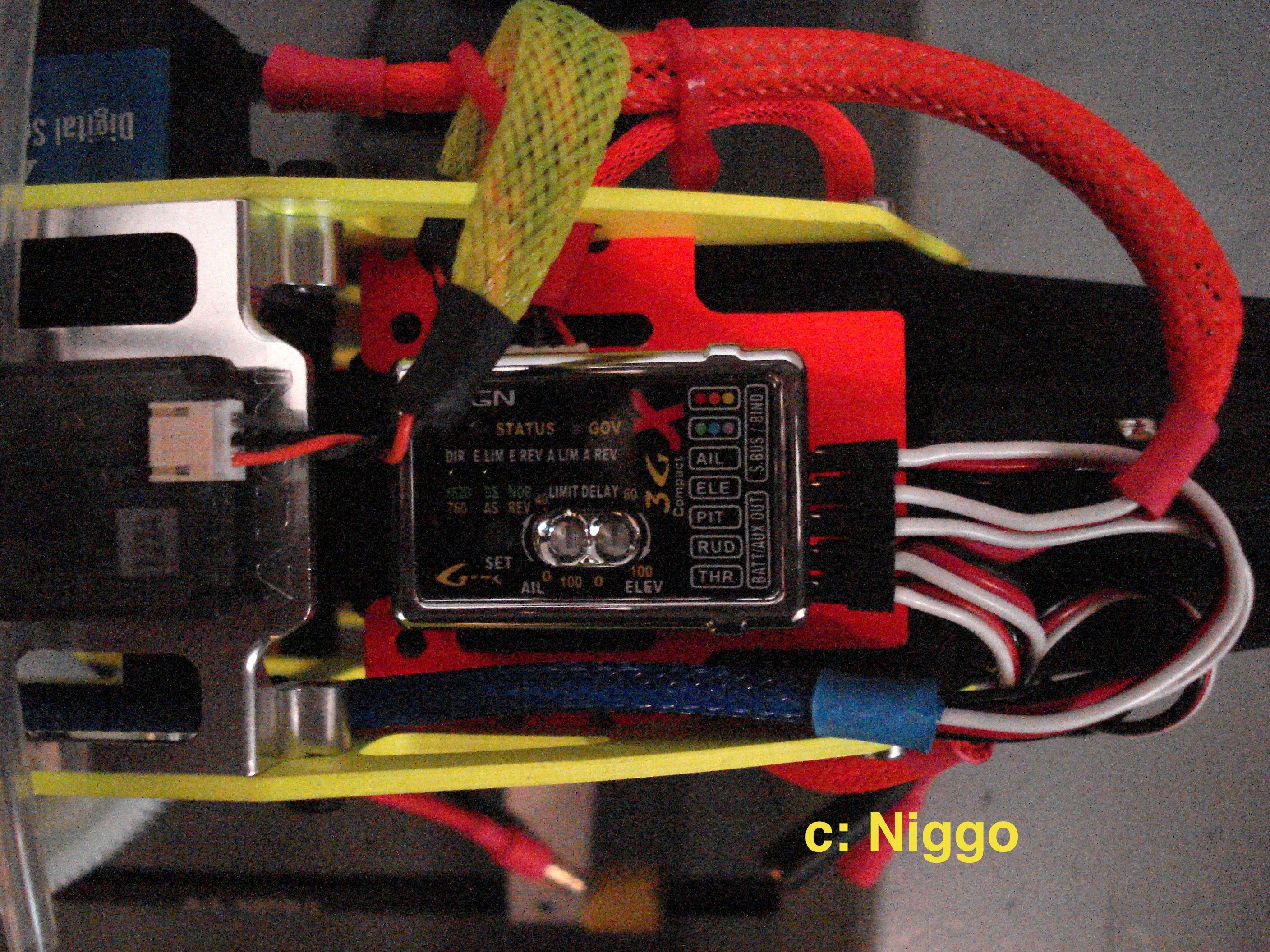

Mein 3GX war Bestandteil meiner T-Rex 600EFL Pro Super Combo. Die 3G, die ich bislang in anderen Combos mit erstanden hatte, kamen bei mir nie zum Einsatz, weil ich meine Flotte bislang komplett mit MicroBeasts ausgestattet hatte. Aufgrund der neuen Daten und Features zum 3GX - insbesondere die Möglichkeit, statt mit separatem Empfänger mit 2 Spektrum-Satelliten fliegen zu können - wollte ich das jedoch mal ausprobieren. Allerdings noch nicht in meinem 600 Pro. Weil es bislang noch keine Erfahrungen gab, bereits aber schon in der Anleitung eklatante Fehler (falsche Pinbelegung) zu verzeichnen waren, war mir der Einsatz dieses neuen Produkts zu heiß. Da hatte ich keine Lust, als Early-Adopter den Beta-Tester zu mimen und meinen 600 Pro aufs Spiel zu setzen.
Nun habe ich ihn kurzerhand in einen neuen 550er eingebaut, der ein Spezialprojekt von mir mit Zielrichtung "außergewöhnliches Neon-Design" darstellt. Die verbauten Tuning-GFK-Teile von Fusuno sind nicht so teuer, falls ich auf Grund eines ggf. bislang unbekannten Software- oder Hardware-Fehlers des 3GX crashen sollte. Notfalls kann ich den 550 später mit den Original-Teilen aus dem Bausatz neu aufbauen.
Also was ist mir bislang aufgefallen?
Die Anleitung ist IMHO für MicroBeast-Verwöhnte schlichtweg eine Katastrophe. Aber gut, da muss man durch, und ich denke, wer schon häufiger mit einem 3G gearbeitet hat, weiß, was er wann zu tun hat. Ich setze das 3GX zusammen mit 2 Spektrum-Satelliten ein. Das Binden klappte auf Anhieb, allerdings musste ich mich beim Initialisieren des Helis umstellen, denn das 3GX verlangt zumindest beim Einsatz mit Satelliten, dass man - anders als in der Anleitung beschrieben - zuerst den Akku anschließt (Strom auf das 3GX) und erst danach den Sender einschaltet. Sonst blinken die Satelliten im Duett und melden einen Empfangsfehler.
Die Programmierung am PC war mehr eine Anleitung am Display als eine Eingabe per Mausklick. Irgendwann kann man auch mal ein Preset für einzelne T-Rex-Typen aufspielen. Die Daten, die dabei angezeigt werden, sagten mir jedoch nichts. Eine Erklärung dazu fehlt. Also den Sicherheitscheck "handish" per Sender ausgeführt. Doch schon bald stellte sich ein ernsteres Problem ein: Das 3GX verlor reproduzierbar jeweils nach einiger Zeit im eingeschalteten Zustand für Bruchteilen einer Sekunde die Verbindung zum Sender. Die Satelliten verbuchten das ordentlich mit einer Blinkorgie, aber schlimm war, dass dabei die TS kurz stehen blieb, um sich dann ruckartig in die gewünschte Richtung weiter zu bewegen. Puhh - ätzend!
Nochmal alle Anschlüsse ab, wieder dran und neu gebunden. Bislang kein weiterer Verbindungsfehler, aber eine Unsicherheit diesbezüglich bleibt. Ich werde das weiter im Auge behalten.
Und jetzt zum Jungfernflug:
Was für eine Umstellung - das fliegt ganz anders als mit Paddeln oder mit einem MicroBeast. Da ich keine Erfahrungen mit dem Vorgänger habe, kann ich nicht sagen, ob es Unterschiede zum 3G gibt. Der Heli steht bei Midstick-Position wie ein Brett in der Luft. Ein kleiner Zug am Nick-/Roll-Stick ergibt ein extrem kantiges Ergebnis - der Heli reagiert zackig und superhart auf kleinste Steuerbefehle. Das Heck steht ebenfalls wie angewurzelt - bis man den Ruderstick bewegt. Dann setzt sich das Heck ebenfalls zackig und brutal schnell in Bewegung (die Wegebegrenzungen waren korrekt eingestellt, alles mechanisch korrekt eingestellt und vermessen). Also erstmal 20% Expo auf Roll und Nick (ich benutze die DX7se, für die der Hersteller 10-15% Expo empfiehlt, um ein vergleichbares Steuerverhalten wie bei der DX7 zu erhalten) und 15% Expo aufs Heck, außerdem war die Reaktion auf Nick stärker als auf Roll, sodass ich da im Swash-Mix 3% für Nick reduziert habe.
Danach war das Verhalten "gutmütiger". Der Heli lag immer noch wie ein Brett, das Heck stand immer noch wie eine Eins. Das Steuern war jetzt jedoch spürbar entspannter. Die TS muss ich noch einmal nachtrimmen (sonderbar: die hatte ich mit einer TS-Einstellhilfe ordentlich gerade justiert), aber auch das sollte kein Problem sein. Im Gegensatz zum MicroBeast war das Abheben und Absetzen auf dem Boden unkritisch. Dabei können die kleinen Beaster bekanntlich schon mal biestig reagieren.
Back to the roots: Vom MicroBeast war ich gewöhnt, sämtliche Trimmungen und Justagen im Beast-Setup zu erledigen. Beim 3GX ist's wieder wie in Paddeltagen - alle Einstellungenw, wie z. B. Trim, Swash-Mix, Expo etc. (außer Subtrim zum Einstellen der Servomitten), erfolgen wieder im Sender. Auch gut - kommen die umgangreichen Möglichkeiten meiner DX7se wieder zum Einsatz, die beim Beast eher ein Schattendasein fristeten.
Ausblick:
Jetzt will ich mich zunächst mal mit den weiteren Einstellparametern vertraut machen (sofern ich dazu was im Netz finde) und hoffentlich so bald wie möglich (das Wetter ist so was von sche..e zur Zeit) auf unserem Vereinsgelände im Rundflug und im 3D-Einsatz testen. Heute geht leider nur "Schweben" bei mir im Garten.
Bitte nicht an den Farben stören - die sollen so sein...
Niggo´s 3GX.jpg (2.04 MiB) 4628 mal betrachtet
