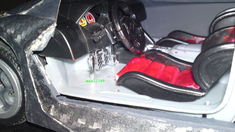

#5 Re: Eine Studie wird zum 1:10er Modell
Noch ein letztes Bild von der Innenaustattung mit ausgebauter Tür,die Farbreste werden noch mit Aceton entfernt.
Gruß Fritz
Gruß Fritz

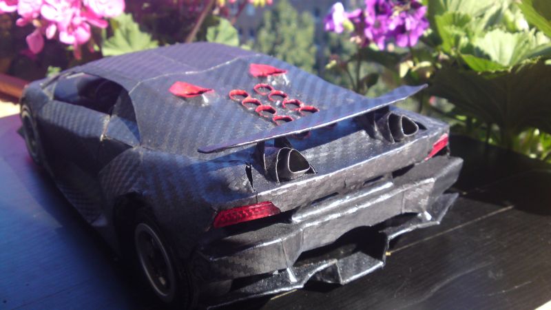

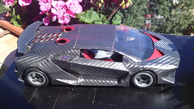

#14 Re: Eine Studie wird zum 1:10er Modell
Die versprochenen Bilder,aber ohne Scheinwerfer da ich keine kleinen Trennscheiben für den Drehmel mehr habe die hole ich morgen.
- 29062011059.jpg (87.25 KiB) 2131 mal betrachtet
- 29062011058.jpg (67.84 KiB) 2131 mal betrachtet
