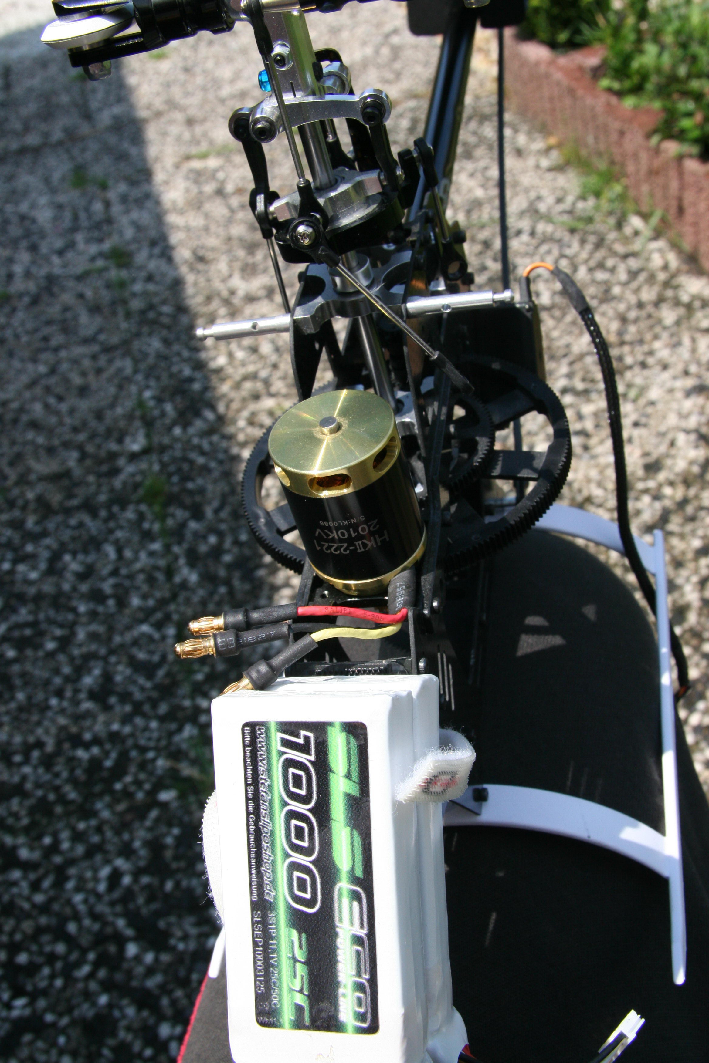

hab mir einen gebrauchten rave 450 gekauft, und in dem Heli ist ein Scorpion HK2-2221 2010KV Motor verbaut.
Die scorpions die ich im Netz gefunden hab, hatten alle am ende 2221-6, 2221-7 oder 2221-10...
bei meinem fehlt dei letzte Zahl. Was ist das für ein Motor was ich hab, sind die anderen besser.

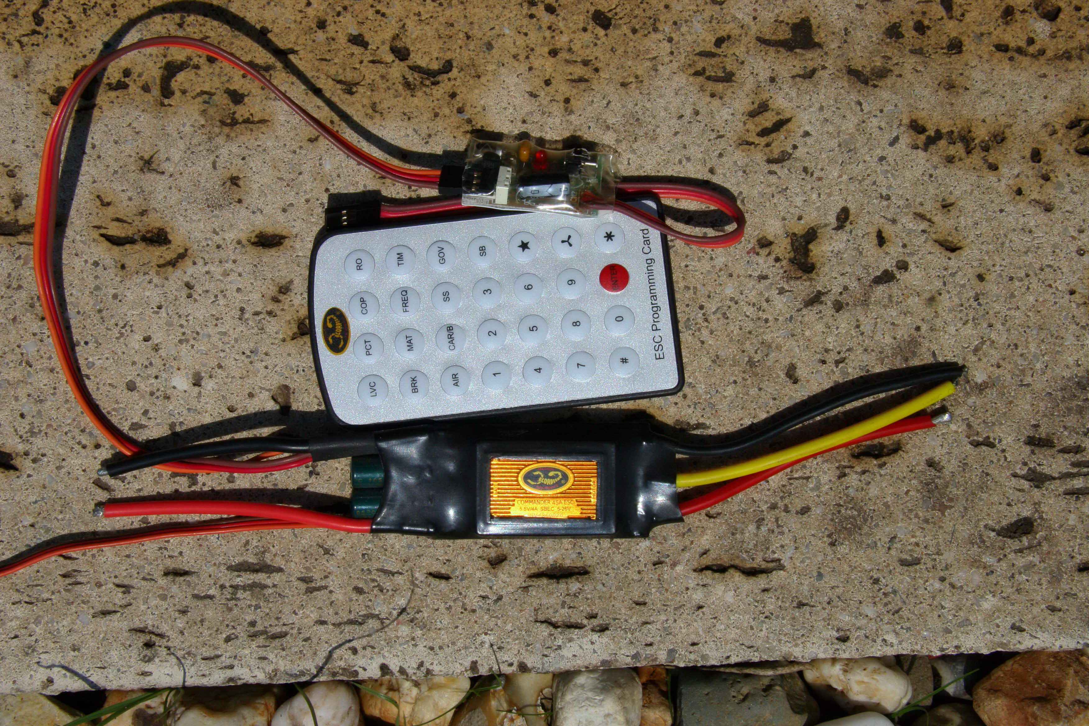

Im Paket waren noch 6s lipos dabei, und ein Scorpion regler, mit fernbedinung (COMMANDER 45A ESC 5.5V/4A SBEC 5-26V).
Passt der Regler für 6s? Hab im Netz gesehen das die meiseten den Rave mit 3s oder 4s fliegen, aber 6s??

Der Motor und 2x3s lipos glaube ich, die waren zusammen geklebt
Regler
Regler

Das ist ein Scorpion HK 2221 mit 2010 KV. De kann man bis 6S Lipo fliegen. Ich selber fliegen einen 2221-1630 KV bei 6s im Mini Titan

Der Regler geht auch für 6s, in der Bezeichnung steht 26V, ein 6S hat voll geladen 25,2 V

YooR3 hat geschrieben: Was ist das für ein Motor was ich hab, sind die anderen besser.
Kommt drauf an was du unter besser verstehst.
Der 2100KV ist mit 590W dauer mit abstand der heftigste Motor aus der 2221 Serie, sicher nicht der beste Antrieb für einen Anfänger. Pass auf das dir die Kiste nicht platzt :blackeye:
