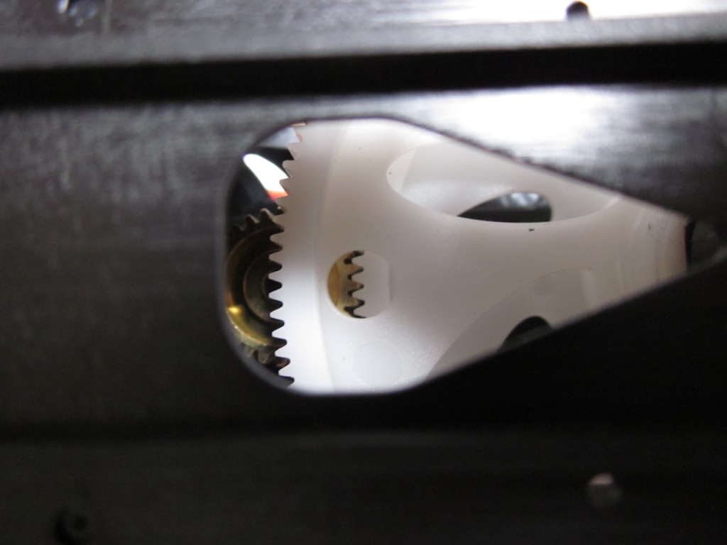

Naja, so ganz hat das nicht funktioniert wie ich mir das zunächst vorgestellt hatte.Raptor-Flyer hat geschrieben:Detailfotos?
Nachdem ich das Lagergehäuse etwas abgefeilt, die Heck-Einheit eingeschoben und die Schrauben wieder drin hatte war das große Spiel wieder da. Um ein brauchbares Ergebnis zu erzielen hätte ich wohl die Durchgangslöcher des Heckrotorhalters auch aufweiten sollen. Beim Einsetzen der Schrauben hat sich jedoch wieder alles nach hinten verschoben, sodass zwar das Zahnflankenspiel ein wenig geringer wurde (geschätzte 2/10 mm), jedoch nicht zu meiner vollen Zufriedenheit ausfällt.
Hier ein Foto vom derzeitigen Stand
(m.M. immer noch zu viel Abstand. Es wird zwar im Rundflug so funktionieren, für Härteres muss das Spiel aber noch etwas weniger werden)

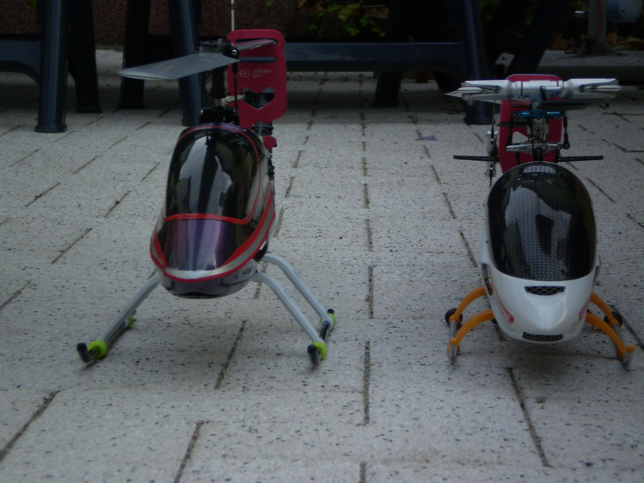

mach dir ein AGRUMI-Landegestell drauf ( der ist hier im Forum), das ist höher als das normale, breiter und extrem flexibel. Vergiß den Deppenlander, damit machst du es dir schwerer als es sein muß. Bis jetzt hat jeder den ich vom Kreuz oder Reifen befreit habe schneller Erfolg bei den ersten eigenen Landeversuchen und Freiflügen den gewünschten Erfolg erzielt, weil der Heli einfach viel besser reagiert. Und wenn es noch breiter sein soll, dann schraub eines vom Rex500 drunter. SInd zwar paar Anpassungsarbeiten erforderlich ( Die Kufenbügel müssen an einigen Stellen etwas ausgefräst werden, geht mit nem Dremel in einer Minute ), dann kannst du den MT sogar im Winkel von fast 40° aufsetzen - Drehzahl raus und er steht auf dem LG anstatt auf der Seite liegend rumzuzappeln.
Hatten übrigens beide das Messing-Heckritzel ( bekommt bei mir JEDER MT... )
