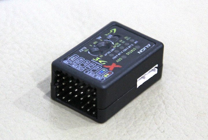

#4 Re: Beast oder 3GX? Entscheidungshilfe ...
Jop, das hat wies Minivstabi extra Anschlüsse:
http://www.modellhelinews.de/wp-content ... photo.jpeg
#5 Re: Beast oder 3GX? Entscheidungshilfe ...
Gehen da 2 satelliten dran? sonst wäre es mir zu unsicher...

#6 Re: Beast oder 3GX? Entscheidungshilfe ...
Ja. Müssen aber DSM2 Sats sein. Bin gerade dabei meinen 550er auf 3GX umzustellen.Gehen da 2 satelliten dran? sonst wäre es mir zu unsicher...
Habe die DX8 und zwei Sats am 3GX. Ich komme nicht ins DIR Menü. Beim einschalten reagiert der
SET Button gar nicht. Alle 5 LEDs leuchten 3mal hinternander alle zusammen. Laut Anleitung zeigt
das 3GX damit Funkverlust an. Binden hat ohne Probleme funktioniert. Servos reagieren auf Stick bewegung.
Nur kein Menü. Ich würde es nicht wieder kaufen. Denke hat irgendwas mit der DX8 zu tun. Aber Support gleich Null.

Haben gerade gestern Abend ein 3Gx auf Kundenheli programmiert, 2 Spektrum oder 2 JR Sateliten oder Futaba S-Bus - hier kannst Du Dir den Empfänger echt sparen. Und wenn man das USB-Dongle noch rausrechnet, kommt man annähernd an den BeastX Preis, ergo nicht teuer, aber mit 11g und den Features echt genial. War ein wenig müßig mit der Bedienungsanleitung auf der DVD, aber wir haben einfach die Anleitung des "normalen" 3G zur Einstellung des Grundsetups genommen, dass sitzt und den Rest dann über das 3G Setup. Heli liegt 1A in der Luft, bis dato noch kein Grund zum Meckern.Waterkant hat geschrieben:Gehen da 2 satelliten dran? sonst wäre es mir zu unsicher...
