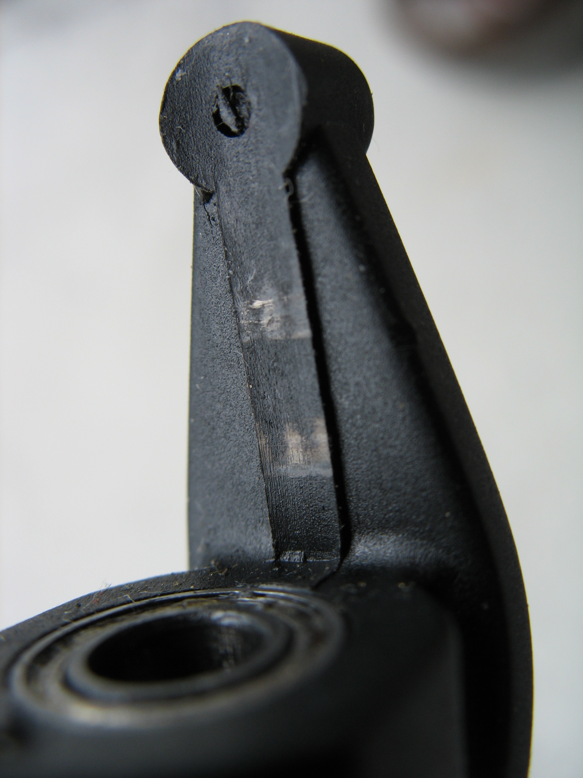

Was haltet ihr davon ?
Ist mir neulich erst aufgefallen.
Von Hand bekommt man die Arme nicht an das Zentralstück gedrückt. Da ist 0,5-1mm Luft.
DIe Spuren befinden sich auf beiden Blatthaltern.

Ich kann mir gut vorstellen, dass da vielleicht ein Fremdkörper zwischen Blatthalter und Zentralstück war. Sorgen würde ich mir keine machen.

heli123 hat geschrieben:Von Hand bekommt man die Arme nicht an das Zentralstück gedrückt. Da ist 0,5-1mm Luft.
Hallo Heli123,
vielleich kannst du das mit den 0,5 bis 1mm Luft mal mit einem Foto zeigen, was du genau meinst.
Das die Rotorblätter bei jeder Umdrehung vor- und zurücklaufen (Schwenken) ist normal. Diese Schwenkbewegung sollte jedoch gedämpft sein, was bei der Schlagbewegung nicht nötig ist, weil sie aerodynamisch gedämpft wird. Die Dämpfung passiert bei unseren Modellhelis in aller Regel via Reibung und verhindert zu wildes Hüpfen beim hoch- und runterlaufen des Rotors am Boden. Die Großen haben oft extra Dämpfer montiert.
Somit würde ich mir vorerst auch keine Gedanken machen.

Wenn das wirklich runtergeschliffen ist, würde ich mal die Dämpfung überprüfen.
