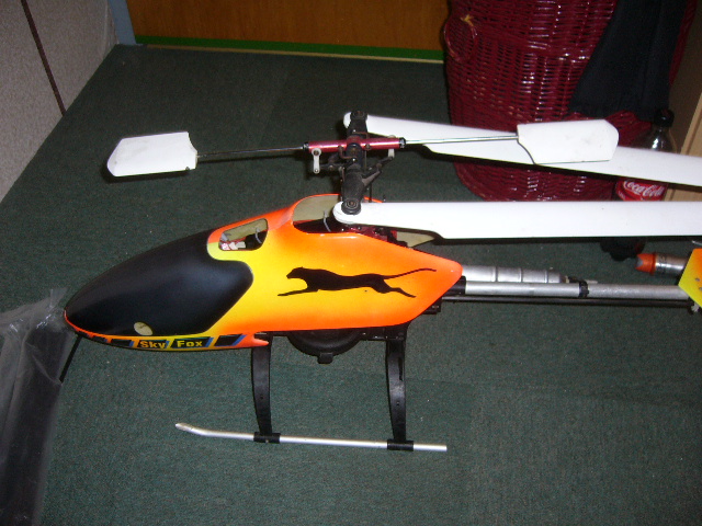

habe eine Vario Skyfox sehr günstig gekauft aber leider keine ahnung von der Helifliegerei.
Habe dazu sehr viele ersatzteile bekommen,zb. Hauben,Seitenteile,Kufen,Lüfterräder,Schrauben etc...
Desweiteren besitzt er einen Webra 70 mit 11,5ccm glaube ich.
Komme aus der Flächnfliegerei ist mir aber zu langweilig gewurden.
Meine frage auf was muss ich achten bei einem Hubschrauber bzw was soll vor den ersten flügen kontrolliert werden?

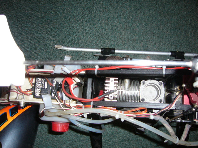

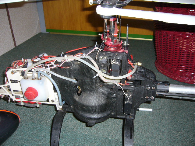

heiko854 hat geschrieben:Meine frage auf was muss ich achten bei einem Hubschrauber bzw was soll vor den ersten flügen kontrolliert werden?
Uff:ehrlich? - auf alles und alles
Mit Verbrennermotoren kennst du dich aus? Wäre gut, weil dann hast du nur das "Problem" Heli und nicht auch noch das "Problem" Motor
Erstmal würde ich schauen das Alle Lager "gut" und alle Welle gerade und sauber sind. dann ob Die RC-Sachen noch Gut (einzeln Funktionstüchtig) sind und ggf. austauschen.
Dann gefällt mir die Anlenkung am linken Rollservo nicht (gebogen und schräg)
ansonsten einfach schauen ob es irgendwo Verschleiß oder Alterung (Kraftstoffsystem?) gibt und einmal gründlich Putzen und abschmieren (Tipp: Q-tips für ecken und Kanten)

Bei dem Heli solltest du auf jeden fall genug Putztücher bei habenheiko854 hat geschrieben: auf was muss ich achten bei einem Hubschrauber
Der Motor spuckt gern in den Lüftungsschacht und der verteilt den Siff gleichmäßig in der ganzen Mechanik... Ich habe mir damals einen dicken Silikonschlauch durch den Lüftungsschacht gelegt, seit dem war ruhe.
Was gibts sonnst noch zu beachten
Bei alten Helis ganz klar das Tankpendel, verunreinigungen im Tanksystem.
Bei dem Alter würde ich auch genaustens die Kugelköpfe inspizieren, die werden surch den Spritt auch gern spröde.
Wie Egbert schon geschrieben hat die Kegelzahnrädchen fürs Heck sind ein bisschen unterdimensioniert, die sollten auf jeden Fall sauber eingestellt sein.
Was ist als Heckantriebswelle drinn? Gab da mal ne Lösung mit 2mm Stahldraht, die wüdre ich gehen ein anständiges Rohr tauschen.
Ein modernes Kreiselsystem mit schnellem Digiservo ist nicht zu empfehlen, kann sein das das die Kegelzahnräder schnelle harte Stopps nicht verkraften.
