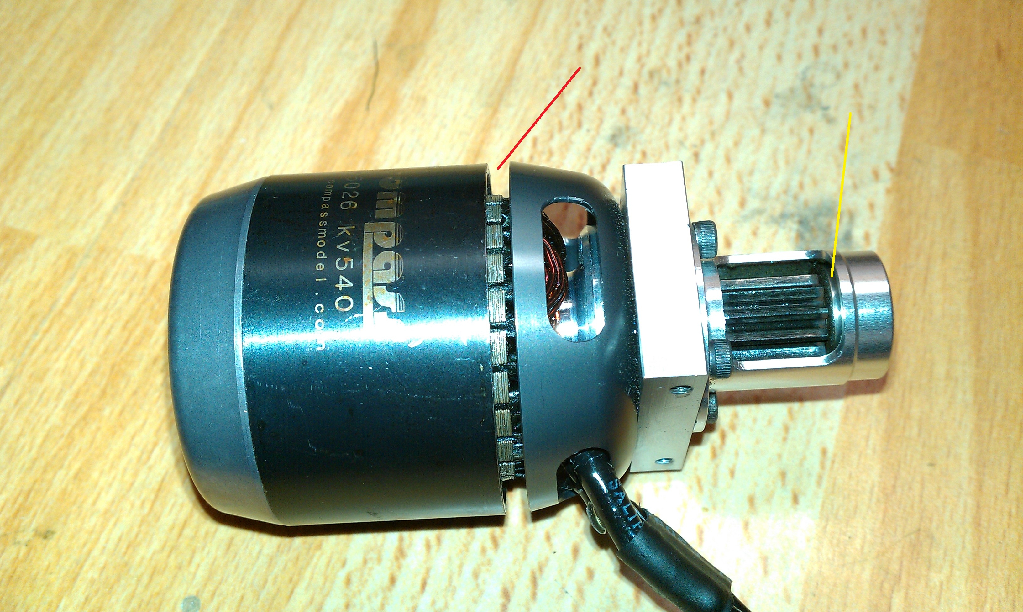

Hab ihn dann abgezogen und geprüft, indem ich ihn so gegriffen habe, als wenn ich ihn an der Glocke abbrechen will... dabei kippte die Glocke mit einem leisen Knack immer von einer Seite auf die andere...
Später ist mir noch aufgefallen, dass ich die Glocke auch ca 3mm axial nach hinten ziehen kann...gleichzeitig rutscht das Gegenlager in seinem Gehäuse mit nach unten....

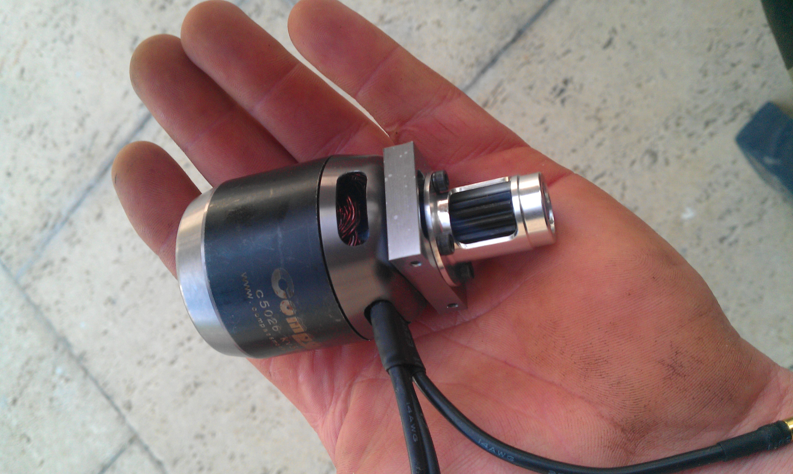

Glücklicherweise hatte ich beim Aufbau des 6HV ein Foto vom neuen Motor gemacht....da ist mir aufgefallen, dass im Vergleich zu jetzt die Motorwelle bündig mit dem Gehäuse des Gegenlagers abschliesst...nun aber oben ordentlich rausschaut...(ca 2mm) Und auf der Unterseite ist die Welle aus dem Alu der Glocke rausgerutscht.

Motor damals neu vor dem Einbau...Die Welle sitzt bündig am Gegenlager
Hier sieht mann wie weit man die Glocke zurückziehen kann..Und wie weit das Gegenlager schon unten rausguckt

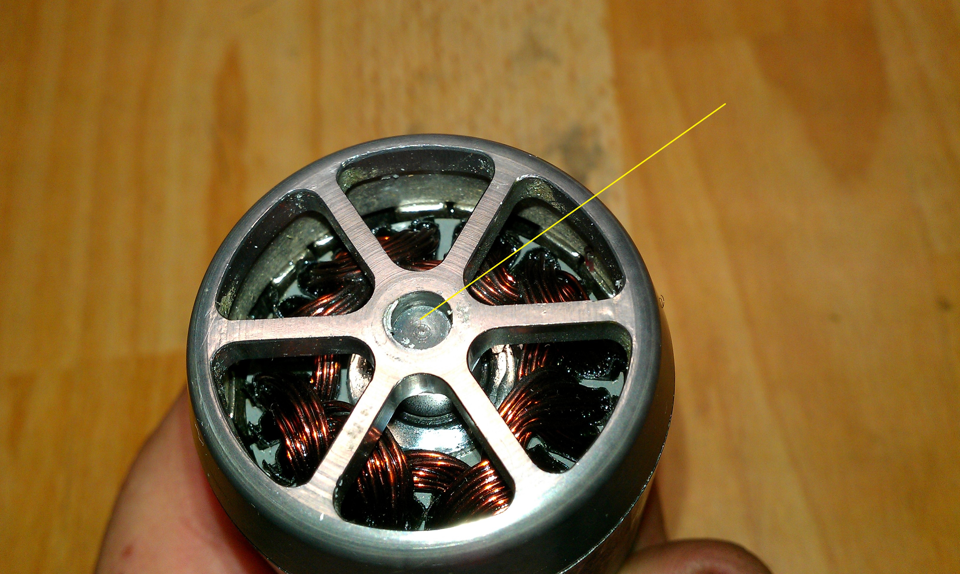

Nochmal von oben....Lager ist zu tief, Welle ist zu hoch

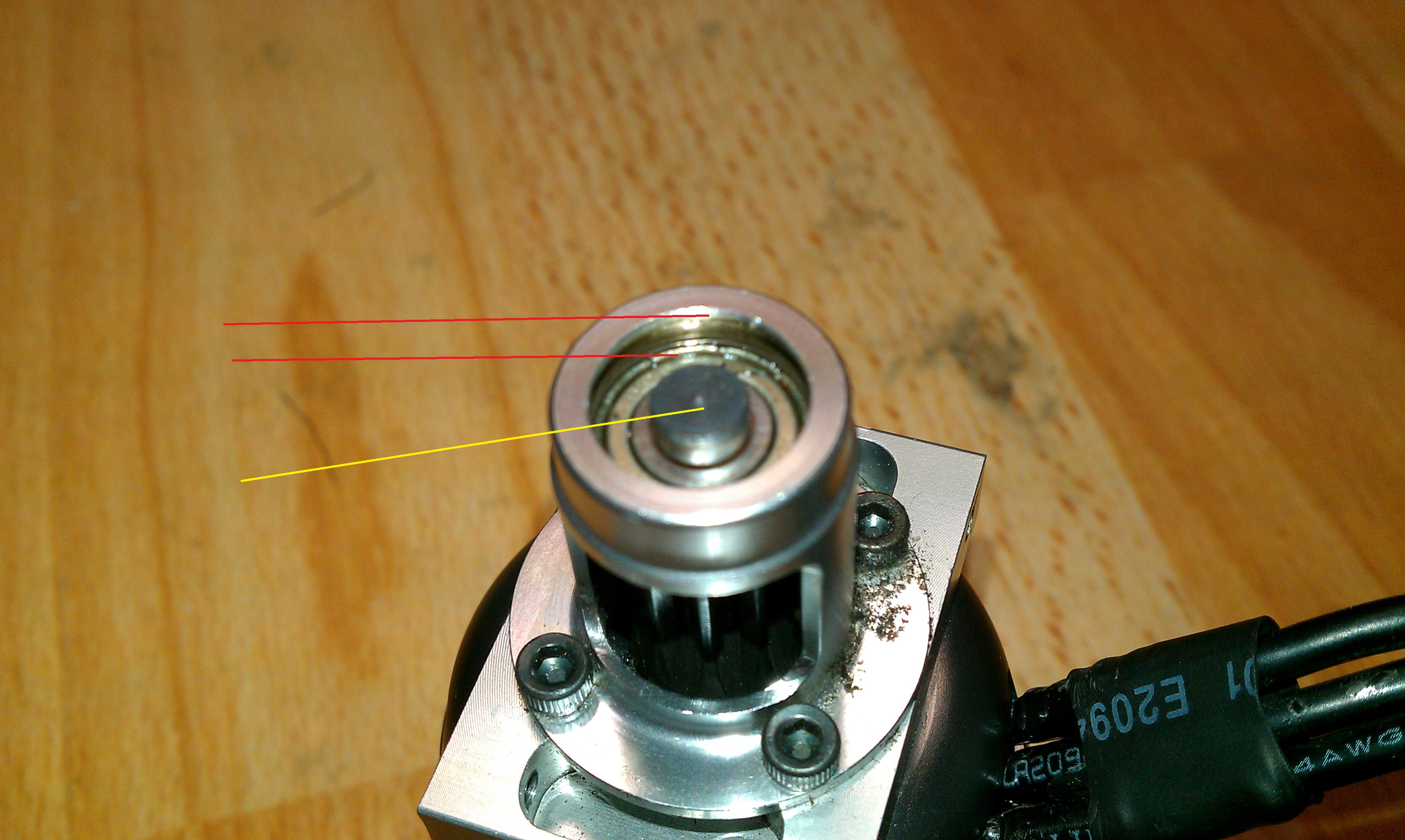

Hier sieht man, dass die Welle aus dem Alu der Glocke rausgerutscht ist.

auf dem letzten bild sieht das so aus , als ob in dem alu der glocke was rangedonnert ist .

Ich vermute mal das sich der C-Ring verabschiedet hat, dann ist die Welle samt Glocke nach unten durchgewandert bis sie in Schwingung geraten ist und sich dadurch von der Motorwelle runter gearbeitet hat.
