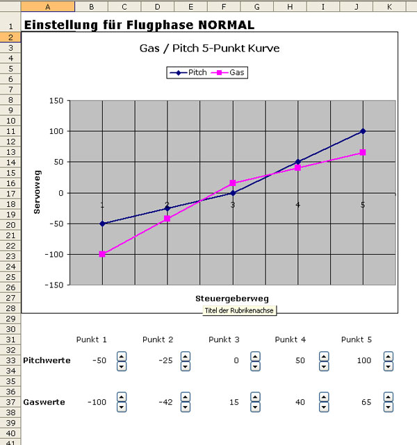

ich habe erstmals versucht einen Heli mit einem FX-18 Sender einzustellen, dabei fiel mir auf, dass die Einstelllung der Gas/Pitchkurven doch sehr unübersichtlich ist.
Daher habe ich auf die Schnelle eine kleine Excel Tabelle erstellt, mit der man die Einstellwerte (Zwischenwerte) für eine schöne Pitchgerade ersehen kann.
Ausserdem kann man schön erkennen, wie die einzelnen Flugphasen so einzustellen sind, damit keine Sprünge beim umschalten der FP entstehen.
Mit ein paar Drehreglern, lassen sich die 5 (bei Auro 2) Kurvenpunkte einstellen. Diese kann man dann im Sender eingeben.
Einstellhilfe Gas/Pitch Kurven
Sollte es Probleme oder Schwierigkeiten geben, einfach mal melden :)
