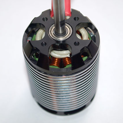

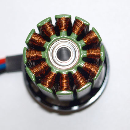

ich möchte in diesem Bereich des Forums meinen neuen Antrieb für den T-Rex EFL Pro vorstellen.
Es ist eine Umgewickelte Version des ALIGN RCM-BL600MX 10 Poler.
vorher
voher
voher
nachher
nachher
nachher
Der Leitungsquerschnitt liegt jetzt bei 208% und ist jetzt belastbar bis 115A.
Beeindruckend ist die Laufruhe und Kraftentfaltung bei 520KV.
Gruß Michael

Xtreme hat geschrieben:vorher
da is ja nix drin... :shock:
bekommt man die motoren gut auseinander? stator geschraubt oder geklebt?
Gruß, Flo
Ich musste mir ein Spezialwerkzeug bauen um den Stator runter zu bekommen, die Teile sind stark verkebt. :evil:
Gruß Michael

torro hat geschrieben:
Das hab ich mir auch gedacht... :shock:
Das ist der Trend: Weniger für`s Geld :evil:

Was hast du dir da für ein Spezialwerkzeug gebaut. Das würde mich mal interessieren und vielleicht auch noch mehr :oops:

Maik262 hat geschrieben:Was hast du dir da für ein Spezialwerkzeug gebaut. Das würde mich mal interessieren und vielleicht auch noch mehr :oops:
Maik
Es dient zur Demontage des Stators, da diese Dinger seit geraumer Zeit ENDFEST verklebt werden. :banghead:
