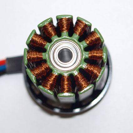

Hallo Leute,
ich möchte in diesem Bereich des Forums meinen neuen Antrieb für den T-Rex EFL Pro vorstellen.
Es ist eine Umgewickelte Version des ALIGN RCM-BL600MX 10 Poler.
vorher
voher
voher
nachher
nachher
nachher
Der Leitungsquerschnitt liegt jetzt bei 208% und ist jetzt belastbar bis 115A.
Beeindruckend ist die Laufruhe und Kraftentfaltung bei 520KV.

Xtreme hat geschrieben:vorher
da is ja nix drin... :shock:
bekommt man die motoren gut auseinander? stator geschraubt oder geklebt?

torro hat geschrieben:
Ich musste mir ein Spezialwerkzeug bauen um den Stator runter zu bekommen, die Teile sind stark verkebt. :evil:
Das hab ich mir auch gedacht... :shock:

Armadillo hat geschrieben:
Das ist der Trend: Weniger für`s Geld :evil:

Was hast du dir da für ein Spezialwerkzeug gebaut. Das würde mich mal interessieren und vielleicht auch noch mehr :oops:

Maik262 hat geschrieben:Was hast du dir da für ein Spezialwerkzeug gebaut. Das würde mich mal interessieren und vielleicht auch noch mehr :oops:
Maik
Es dient zur Demontage des Stators, da diese Dinger seit geraumer Zeit ENDFEST verklebt werden. :banghead:

Wofür es ist, war den meisten klar.
Paar Bilder und ne beschreibung zum nachbauen oder Inspiration holen wäre toll.

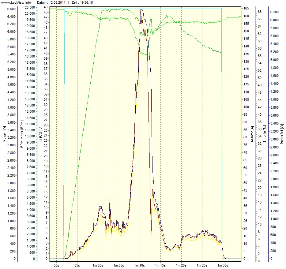

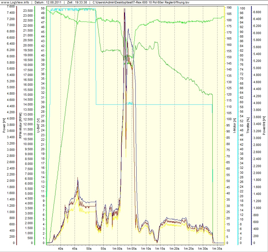

Hallo zusammen,
ich habe heute mal 2 Logs mit dem T-Rex 600Pro gemacht. :D
Der Motor hat bei diesen Tests max 55°C erreicht.
Schade nur war, dass der Jive 80HV immer abgeregelt hat.
Ich werde es mal mit meinem 120er testen
Das Teil könnte man in einem 90er betreiben. :twisted:
Regleröffnung 59%
Test 60%.jpg (314.47 KiB) 1668 mal betrachtet
Regleröffnung 69%
Test 70%.jpg (270.17 KiB) 1668 mal betrachtet
