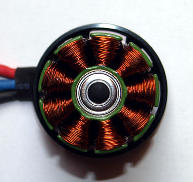

Darf ich vorstellen, mein neuer Antrieb für meinen T-Rex 550 XTREME
Basis ist ein RCM-BL600MX
vorher
600 1.jpg (54.8 KiB) 980 mal betrachtet
nachher
600 2.jpg (53.25 KiB) 980 mal betrachtet
Querschnitt Wicklung: 1,35 -> 1,77
Gewicht: 320g -> 352g (Kupfermehranteil 32g)
Der Innenwiederstand ist gemessen 19% niedriger und die Betriebstemperatur ist wesentlich kühler.
Läuft sehr sauber an und hat eine sehr gute Drehzahlsteifigkeit.
Das gibt Hornhaut :D
Gruß Michael

Du hast wohl das wickeln für dich entdeckt.
Mmn hätte 1 Thread gereicht, zudem wäre immer eine Sicht von oben von Vorteil.
Krass ist der 600pro Motor. Scheint aufgrund der geringer kV einfach nur halb so viel Draht bei align verwendet worden sein.

Fabe hat geschrieben: Scheint aufgrund der geringer kV einfach nur halb so viel Draht bei align verwendet worden sein
eigentlich müsste man wenn man die halbe Drehzahl haben möchte doppelt so viel Draht draufmachen. Oder man lässt die Windungszahl und verdoppelt die Pole

Da es im Bereich ALIGN ja für jeden Heli einen eigenen Ordner gibt hab ich mir nichts dabei gedacht.
Im Bereich T-Rex 700 wird wohl keiner bezüglich 500MX Motor suchen. :sunny:
Für ein Bild von oben, muss ich das teil wieder ausbauen.
Die Pole oder Windungen anpassen ist nicht so einfach (Bauart bedingt).
Es gehört etwas mehr dazu einen Motor richtig anzupassen als nur die Windungen oder Pole zu erhöhen (das Teil soll ja auch zuverlässig laufen). :-)
Die Magnete anzupassen ist mit sehr viel Aufwand verbunden und beliebig viele Windungen.... ist auch nicht immer sinnvoll.
