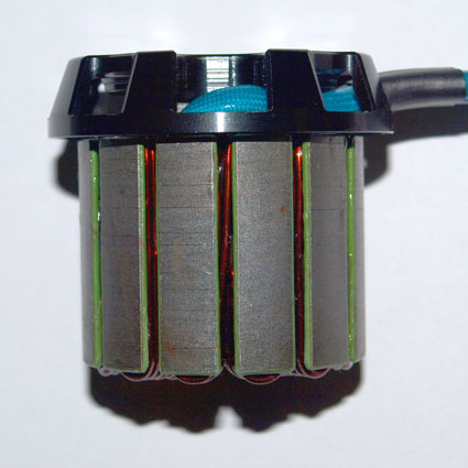

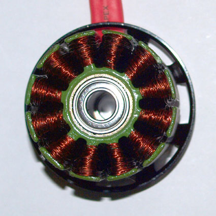

Mein neues Tuning für den TDR 2010 :D
Basis ist ein RCM-BL700MX von ALIGN, der ist ein günstig und läuft einfach Top!
vorher
700 1.jpg (70.93 KiB) 715 mal betrachtet
nachher
700 3.jpg (50.82 KiB) 715 mal betrachtet
Querschnitt der Wicklung: 0,96 -> 1,37
Gewicht: 405g -> 428g (Kupfermehranteil 23g)
Der Innenwiederstand ist gemessen 26% niedriger und die Betriebstemperatur ist wesentlich kühler - Speed / 3D 40°-45°
Kühl, Drehzahlsteif und jede Menge Power bei 560KV.
Gruß Michael
