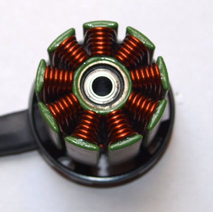

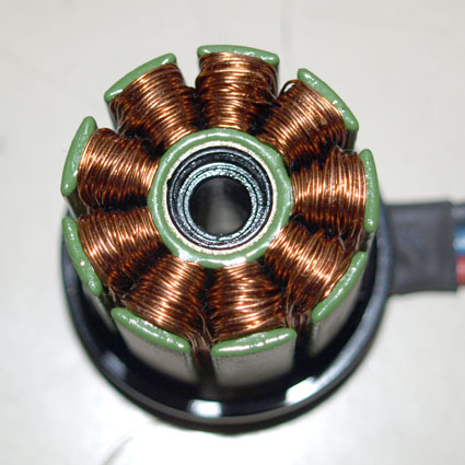

Mein neues Tuning für den T-Rex 500 Xtreme ;
Basis ist ein RCM-BL500MX
Dieses Teil läuft super mit Regler (80A Jive, 100A YGE)
vorher
500 2.jpg (66.16 KiB) 1691 mal betrachtet
nachher
500 1.jpg (51.52 KiB) 1691 mal betrachtet
Querschnitt Wicklung: 0,77 -> 0,99
Gewicht: 197g -> 208g (Kupfermehranteil 11g)
Bei 100% Regleröffnung ...... :shock:
Bleibt kühl und zieht einfach nur durch!
