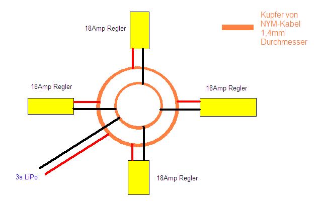

Ich wollte mir heute Nachmittag einen kleinen Stromverteiler für meinen Quad bauen.
Jetzt habe ich gerade ein Verständnisproblem.
(siehe Skizze)
Der Verteiler soll aus 2 Kreisen NYM-Kabel bestehen.
Daran werden 4 Regler a 18 Amp gelötet.
Das Setup zieht im Extremfall ca. 60 Amp insgesamt aus dem Akku.
Wie hoch ist denn jetzt die Belastung der inneren Ringe, welche den Strom verteilen.
Treten da im Extremfall auch 60Amp auf der Leitung auf? Ich denke schon, oder?
Wäre mir wichtig, damit ich die Größe/Durchmeser des NYM-Kabels bestimmen kann.
Will natürlich nicht zu grop/dick werden, da das alles Gewicht ist.

#2 Re: Stromverteiler für Quad - Kabelquerschnitt
Da du einen Ring hast: im Optimalfall sinds nur 30A - in jede Richtung. Mit geringen Schwankungen, jenachdem, wo man den Abgriff für die Einspeisung hinsetzt, das ist aber vernachlässigbar.

#3 Re: Stromverteiler für Quad - Kabelquerschnitt
Stimmt, da könntest du recht haben.
dann würde mir demnach ein Kabel mit 3mm² reichen.
Denn die 60Amp fließen ja nicht permanent, sondern höchstens mal kurzfristig.
Manuel

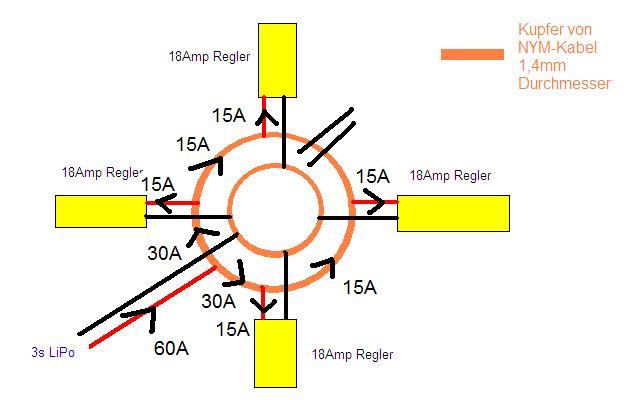

#4 Re: Stromverteiler für Quad - Kabelquerschnitt
Der Stromverlauf schaut dann so aus wie im Anhang. Den Ring kannst du theoretisch "aufschneiden"...

#5 Re: Stromverteiler für Quad - Kabelquerschnitt
Verstanden...besten Dank für eure Info.
