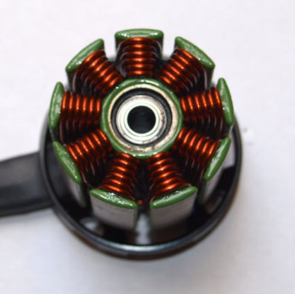

Mein neues Tuning für den T-Rex 500 Xtreme ;
Basis ist ein RCM-BL500MX
Dieses Teil läuft super mit Regler (80A Jive, 100A YGE)
vorher
500 2.jpg (66.16 KiB) 959 mal betrachtet
nachher
500 1.jpg (51.52 KiB) 959 mal betrachtet
Querschnitt Wicklung: 0,77 -> 0,99
Gewicht: 197g -> 208g (Kupfermehranteil 11g)
Bei 100% Regleröffnung ...... :shock:
Bleibt kühl und zieht einfach nur durch!

das sieht gut aus! Ich wollte das auch schon immer mal machen (für einen 700er - jetzt wo mein TDR bald ausgeliefert wird hätte ich den T-Rex 700E zum testen :oops: ). Wie fängt man damit an, wenn man das noch nie gemacht hat?

Mit VIEL, VIEL Geduld, lesen und natürlich auch das nötige Kleingeld.
Messgeräte, Testmotoren, Material, div. Werkzeuge, Zeit und viel Schmerzfreiheit :D
Ein Stehaufmännchen sollte man auch schon sein, der ein oder andere Rückschlag kommt bestimmt.
