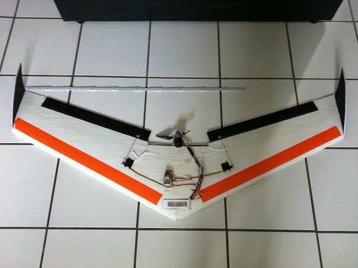

Hallo! Ich wollte mal meinen ersten Nuri vorstellen...
Ich zähle mal die Komponenten auf:
Graupner Speed Control 40
Aeolian Motor, analog zum Turnigy 3536 an 8x5 Cam Klapp
HS225MG Servos
R6106 Empfänger
Zusammen 830 Gramm. Kein Leichtgewicht, aber dafür stabil!
Er ist mir neulich aus knapp 30 Meter senkrecht in den Boden gestürzt und lediglich die Motorhalterung war verbogen, ein Blatt der Klappluftschraube gebrochen und ein Servo ausgerissen.
Servo wieder gescheit verklebt natürlich.
Grund war, dass bei langsamerer Fahrt, speziell in Kurven, die Stömung abreißt. Zu schwer kann sein, muss aber nicht.
Der Schwerpunkt liegt ca. 23 cm von der Nase entfent. Sollte das zu weit hinten sein?
Wird es eurer Meinung nach NUR am Schwerpunkt liegen oder ist mein Nuri einfach zu schwer? Weil die ganzen FPV Nuris kommen bei 140cm ja auch schnell auf 1.000 Gramm.
Mein erster Nuri
#1 Mein erster Nuri
- Nuri.jpg (65.44 KiB) 455 mal betrachtet
Gruß, Daniel
