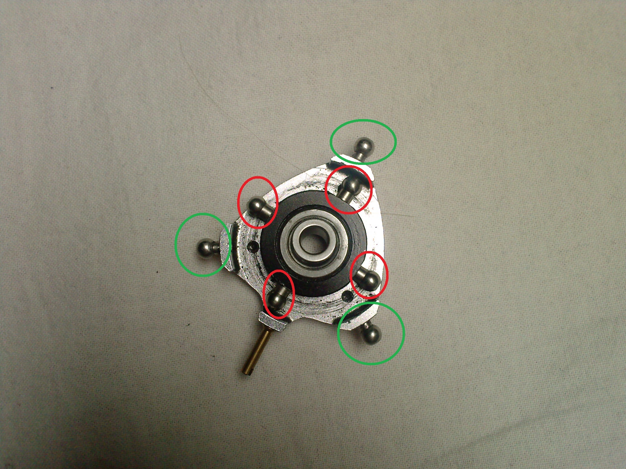

Sooo, soweit alles passig. Doch nun hänge ich an der Taumelscheibe. Kann ich da die originale TS des T-Rex nicht nehmen??
Das Stück was in die TS Führung kommt ist zu dick und passt nicht, zudem kann ich auch die 3 Anlenkstangen nicht an der TS befestigen, da die einen Kugelkopf haben und die originalen geschraubt sind ...

#6 Re: T-Rex Rotorkopf an Belt CPX
hab ich dir nicht schon mal per PN geschrieben, wie das geht ? Hier noch mal in einem Bild:
Die Roten "Dinger" tauscht du gegen die von deiner Rex TS, so dass vom Rex Kopf die Kugelpfannen drauf passen. Die Grünen veränderst du nicht also die können da bleiben wo sie sind :wink:
Jetzt alle klar :wink:

Ja, da bin ich davon ausgegangen, dass es auch mit der originalen geht und du das nur als Tuning genommen hast.

Also hab grad auf die originale umgebaut, es geht zwar vom zusammenbauen her, jedoch schleifen die Pfannen unten an der Halterung, so dass eine reibungslose Drehung nicht möglich ist. Der Widerstand ist teilweise so hoch, dass sich das später sicher im Flugverhalten zeigen würde...
