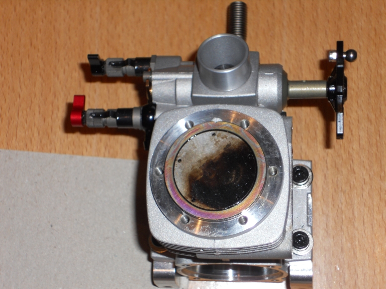

im t-rex 700 nitro le fliege ich folgende antriebs komponenten:
- align 91h
- align 90 high performance muffler
- enya #4
- coolrun 15% (15% nitro / 18% oel)
- temp. 90 - 110
- vergaser: LL 10h30 / TL 1U+2 / VL 1U+6
nach 130 flügen mit den oben aufgeführten komponenten habe ich folgendes kolben- und zylinderkopfbild.
auf der seite des auslasses ist der kolben verrust.
nach der revision des align 91h, habe ich die zylinderkopfdichtung um 0.1mm auf 0.3mm erhöht.
nun ist meine fragen:
- ist dieses kolbenbild normal
- ist dieser zylinderkopfbild normal
- sollte ich einmal mit einer enya #5 versuchen
- woran erkenne ich die optimale kerze?
gruss johann
