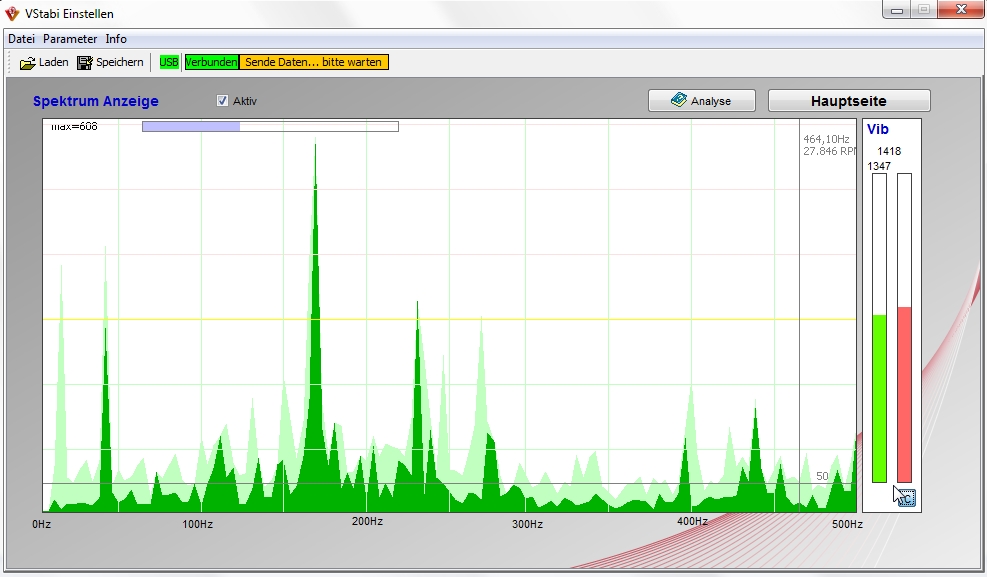

Ich habe auch einen T-Rex 500 ESP mit massiven Vibrationen (lt. V-Stabi). Ich kann es auch beim Hochfahren sehen, dass das Heck ab den Heckabstrebungen hinten raus schwingt. Sobald ich auf meiner Solldrehzahl bin kann ich das optisch nicht mehr wahrnehmen, das Stabi hingegen schon. Mein Eventlog ist voll mit Einträgen à la "erhöhtes Vibtrationsniveau".
Hier mal mein Setup:
500MX-Motor
500FL-Flybarless-Kopf mit 435 HS-Spinblades
V-Stabi 5.2 Pro
Carbon-Heckrotorblätter
Soll-Drehzahl lt. Drehzahlmesser (optischer) ~ 2100rpm

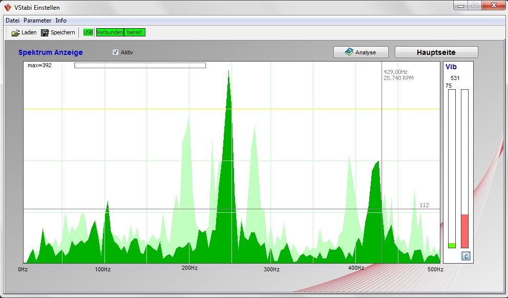

Meine erste Analyse mit Hauptrotorblättern und Heckblättern bringt folgende Vibs:

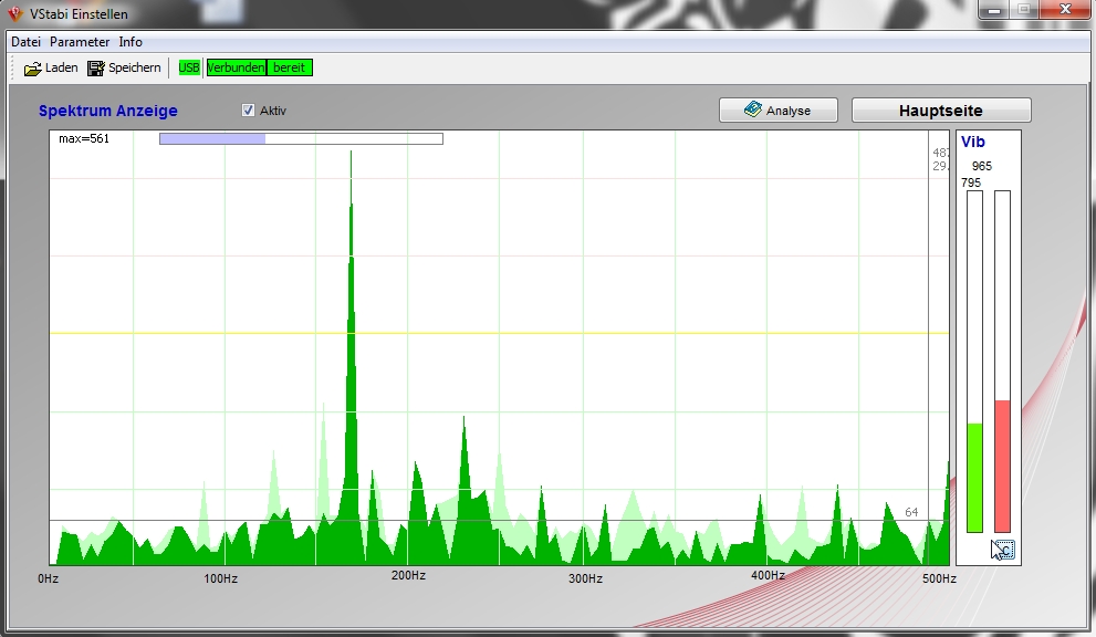

Nun Hauptrotorblätter abgemacht.. kaum eine Änderung:

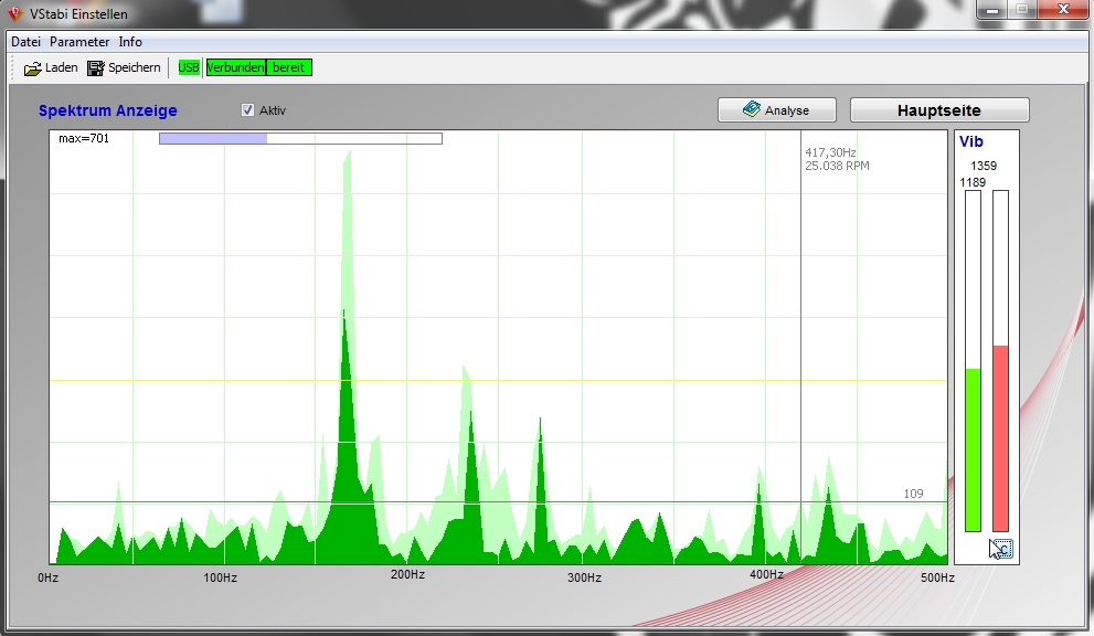

Nun die Heckrotorblätter ab:
Muss irgendwas am Heck sein.. Vib-Peaks sind bei 163,8hz/9828rpm.. (2100 Headspeed * 4,68 (Heckübersetzung) = 9828). Der zweite Peak bei ~14100rpm macht mir auch ein bisschen Sorgen, was dreht im Heli so hoch?
Habt Ihr eine Idee was ich hier machen kann? Blätter etc. schließe ich aus, da es ja ohne auch genauso vibriert.. ich habe irgendwie den Verdacht, dass es an der Welle bzw. den Lagern liegt. Gibt es eine Möglichkeit dies zu checken? Macht es Sinn die Welle 2- oder 3-Fach zu lagern?

soo.. Bestellungen kamen gestern und heute:

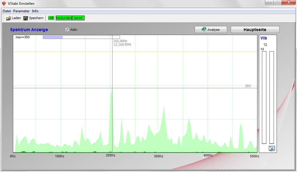

Um den Vibrationselefanten in Häppchen zu essen, habe ich mal den Heckrotorhalter abmontiert, sodass nur noch der Kegel und die Heckfinne dran waren. Dies ergab folgendes Vib-Bild:
gleiches Bild wie mit Heckrotorhalter nur weniger Amplitude, daher gehe ich davon aus, dass das Mehrgewicht der Heckrotorhalter die Vibs nur verstärken und nicht die Ursache sind. Super.. den kann ich also ausschließen. Haken dran und weg.

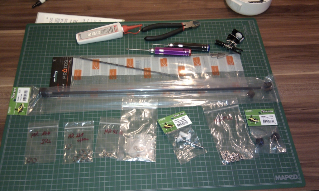

Nun die vorderen Kegel entfernt und alle Kugellager ersetzt durch welche vom Causemann. in die offenen Lager MR128 kam ordentlich Lagerfett. Nun den Torque-Tube entfernt und über Glasplatte gerollt.. hmm bisschen unrund, aber geht. Zum Vergleich habe ich einen neuen gleich mitbestellt.. der Vergleich war katastrophal! Hier mal ein Vid der NEUEN Welle:

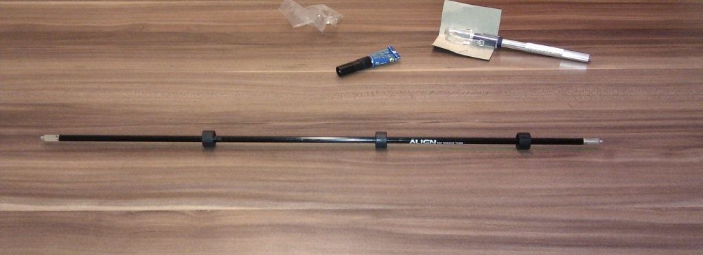

Also habe ich mit der alten Welle weitergemacht. Der Vorbesitzer hat den Gummilagerblock ziemlich mittag angebracht.. Habe den entfernt und drei Kugellager vom Causemann drauf. Auf diese Lager dann die Gummilager drüber:
Habe die Welle nun mit dem nahen Lager voran im Heckrohr. Andersherum habe ich es auch probiert, allerdings waren minimal mehr Vibs zu messen 20mehr..
Insgesamt konnte ich die Vibs knapp auf ein Drittel bringen. Hierbei sei aber angemerkt, dass ich den Sensor vom V-Stabi nicht mehr mit dem Align-Pad befestigt hatte sondern mit doppelseitigem Klebeband (Spiegeltape):
Ich bin jedenfalls super zufrieden erst einmal. Werde es morgen oder Freitag mal mit Heckrotorblatthaltern und Heckblättern messen. Wenn die Vibs im Komplettsystem passen werde ich noch weiter mit der Sensor-Klebepad-Geschichte experimentieren um nochmals weniger Vibs am Stabi zu bekommen. Werde weiter berichten.
