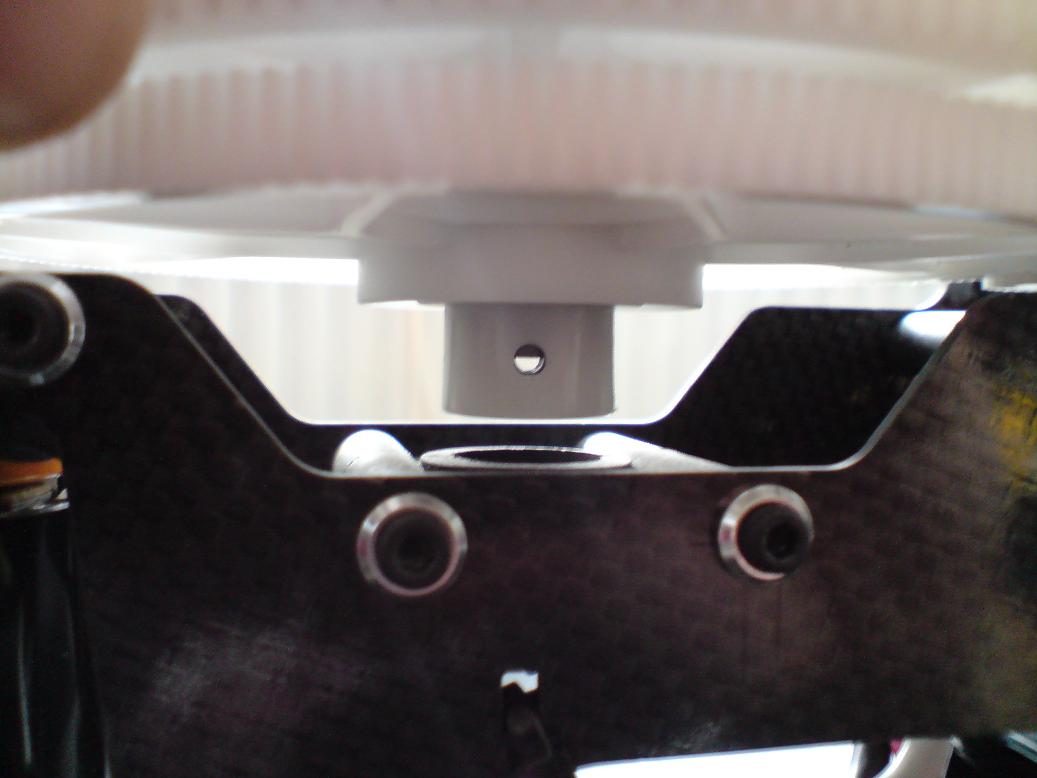

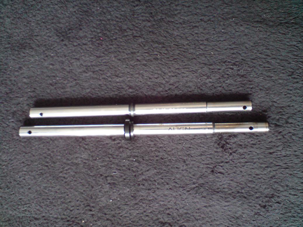

Also,
ich bin bzw war in der glücklichen lage einen 600EFL-kopf und die 3G blätter zu ergatterm.
Der kopf passt auf die welle vom NSP (hab ich wegen drittem hrw-lager verbaut).
Problem ist, dass die mitnehmerarme nicht stehen wie sie stehen müssen, ca 1cm ist der kopf zu hoch.
Mit der 600EFL welle passt es dann unten nicht mehr -siehe bild-, weil das chassis des neuen niedriger baut...
Lösungsansatz währ jemand der in der lage ist gehärtetes metall zu kürzen und zu bohren.
Oder diese welle anzutesten:
http://www.live-hobby.de/products/de/Er ... N6118.html
Vergleich NSP - EFL
Vergleich NSP - EFL

Jense hat geschrieben:Also,
Jense wieso nimmst du nicht die alte Welle vom ESP und Packst den 600 Pro Kopf drauf.
Timo
http://www.smartshapes.de/
Jense
Beiträge: 937
Registriert: 24.10.2008 17:26:58
#8 Re: Rotorkopf Pro EFL auf ESP kompatibel
Beitrag von Jense »
Wegen dem dritten lager, denn ich habe mal alles umgerüstet sowie alle esp wellen verkauft.
Aber ich denk die esp welle ist nach oben hin genaus so lang wie die nsp, sonst hätt ich probs mit dem rotorkopf gehabt und nicht einstellen sowie fliegen können?
FX-30:

yogi149
#11 Re: Rotorkopf Pro EFL auf ESP kompatibel
Beitrag von yogi149 »
Hi Jens,
das läßt sich relativ einfach bohren.
siehe: http://www.rchelifan.org/viewtopic.php? ... 9#p1133539
