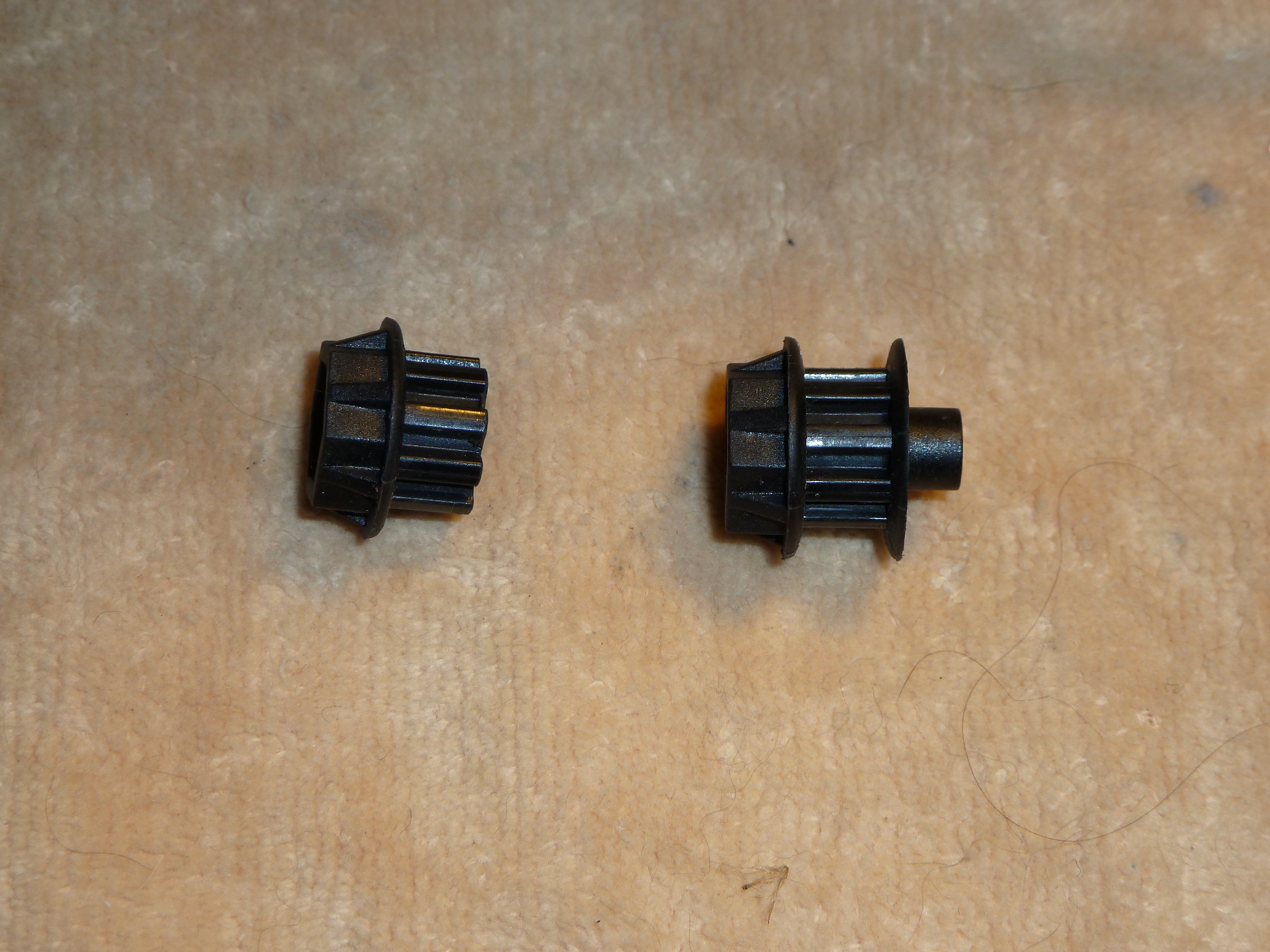

Ich habe gerade das Heck zerlegt.
So wie es aussieht, ist die dünne Kante rechts (Richtung Heckrotor) weggebrochen bzwregelrecht weggeschmolzen.
Angeschmolzene Plastikreste findet man auf der Seite des Riemens und zwischen den Zähnen.
Komische Sache!
Links, was von dem Riemenrad übrig ist...rechts, wie es aussehen sollte!

Frage ist, wie ist das passiert bzw wie vermeide ich zukünftig sowas?

Frage sind die Kugellager noch ok vieleicht sind die heiss geworden.

* Vielleicht der Riemen nicht an allen Stellen gleich breit und schleift deshalb am Riemenrad?

Man sieht eindeutig ne Bruchkannte die von dem anschließend runtergerutschten Zahnriemen glatt poliert wurde.
Ich kann mir nur ein folgeschaden von den vorherigen Abstürzen vorstellen. Der Riemen selbst wird nie so viel seitliche kraft aufbringen können um die Bordwand einfach ab zu brechen. :roll:

Also diese Riemenräder sind eigentlich völlig "unauffällig" - und halten viele hunderte Flüge ohne jedes Problem.
Da muss bei dir definitiv entweder ein Baufehler - oder ein Vorschaden eines anderen crashs vorliegen.

Hi Didi, also erstmal das ist ja total ärgerlich, du hast echt kein Glück mit deinem 500 SE. Aber, ich bin auch der Meinung das da ein Baufehler oder Folgeschaden vorgelegen hat. Mein Heckriemenrad hat am Anfang 300 Flüge gehalten und war selbst nach dem derben Absturz den ich hatte noch top in Ordnung, aber ich habe es vorsichtshalber getauscht. (Zwar alles am 600 SE, aber das Teil ist ja identisch.) Jetzt hält es schon wieder fast 300 Flüge und hat nach wie vor keinerlei Abnutzungserscheinungen. Ich glaube also nicht das dir mit nem Aluriemenrad so geholfen ist, das Problem besteht dann weiterhin und dann wirds vermutlich den Riemen killen.
Ich tippe darauf das dein Heckrotorgehäuse nicht ganz 100%ig grade war. Also das du es nicht 100%ig ausgerichtet hattest. Dann würde der Riemen der ja durch die Drehung eh in die Richtung will, noch mit mehr Druck in die Richtung gedrückt und es ist sehr wahrscheinlich extram heiss da am Riemenrad geworden. Dann kam wahrscheinlich eins zum anderen. Wenn das Heckrotorgehäuse nicht 100%ig grade ist springt auch der Riemen hinten mal ganz gerne über, dann auch immer zu der Seite.
Ist aber auch nur ne Vermutung. :oops:
Also, lass den Kopf nicht hängen und bau ihn wieder auf. :wink:
Greetz Timo

Ich kann natürlich nicht ausschliessen, dass bei den vorherigen Crashs eine Vorschädigung entstanden ist, deswegen bevorzuge ich diese Erklärung! :)
Baufehler schliesse ich eher aus!

mir ist genau das gleiche an meinem 500se bereits zum 2. mal passiert, werde jetzt mal auf die Ausrichtung des Heckrotorgehäuses achten, wäre heutre fast abgestürzt gottlob ist der Riemen auf der Rolle geblieben, hatte auch schon mit dem Alu Teil gelibäugelt, aber was die anderen so schreiben scheint es etwas anders zu sein.
Mir ist aufgefallen das bei mir der Riemen nicht genau mittig unter dem Andruck-Kugellager läuft sondern immer zu einer Seite tendiert.
Rainer

Das ist in gewissem Maße normale, da der Riemen ja einmal gedreht werden muss. Dadurch läuft er halt grundsätzlich in eine Richtung. Wenn das Heckrotorgehäuse korrekt ausgerichtet ist, läuft er aber nur am Riemnrad an und mehr nicht.
