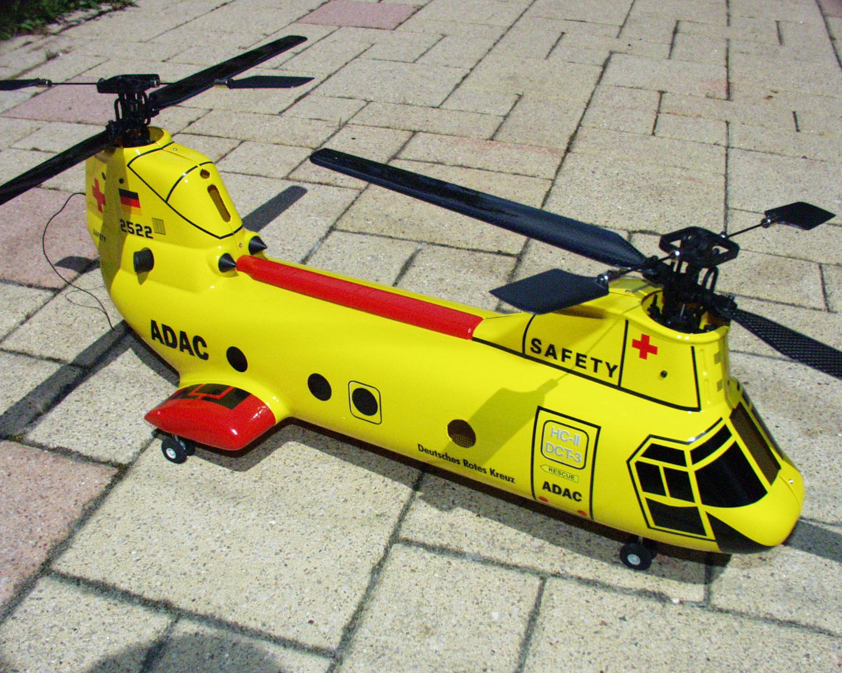

#5 Re: Twinn-Rexx - Irgendwo noch zu haben? :)
eine Alternative wäre auch dieser hier, halt etwas kleiner: CH 46 SEA KNIGHT von MS Composit
http://www.mscomposit.com/hubschrauber_ ... ml?lang=de

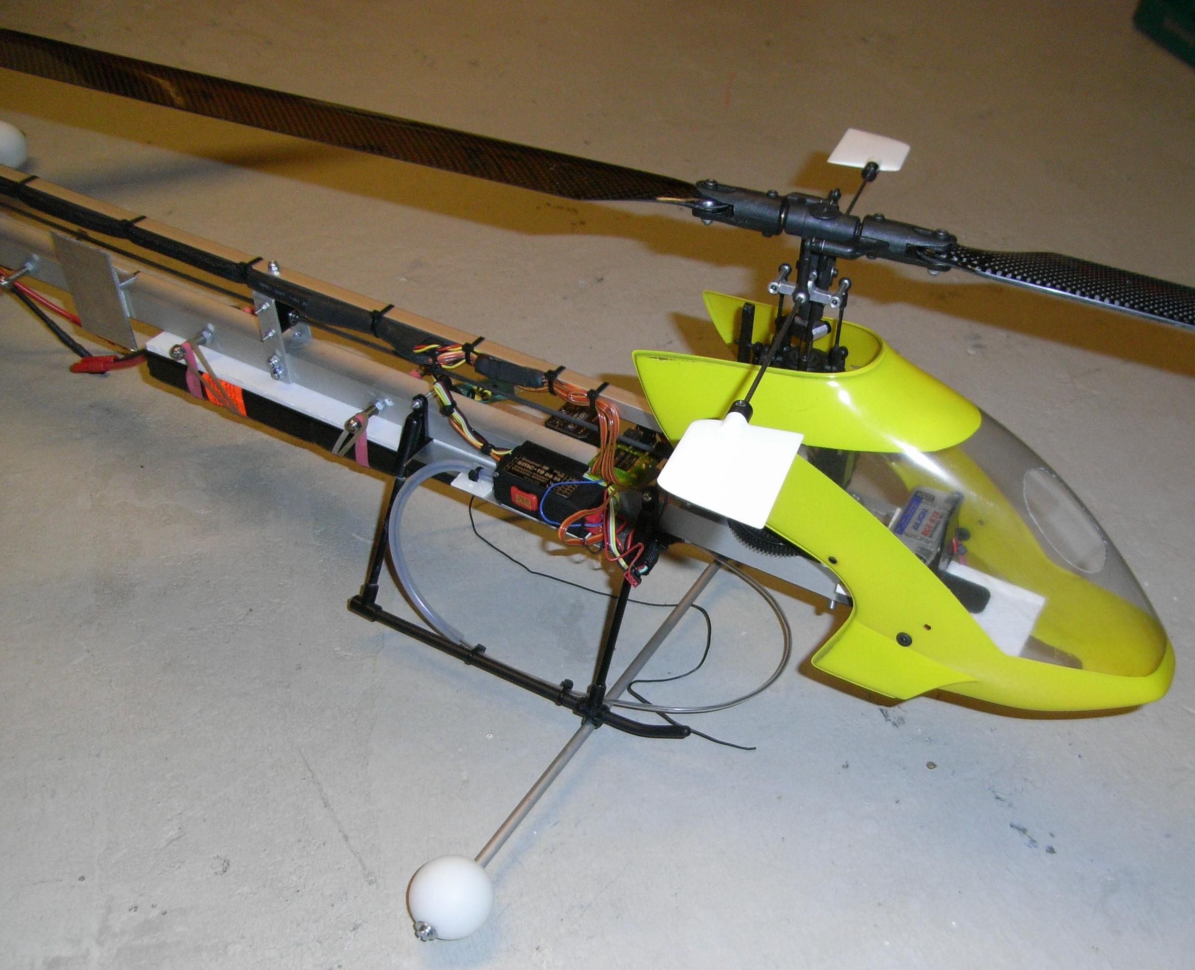

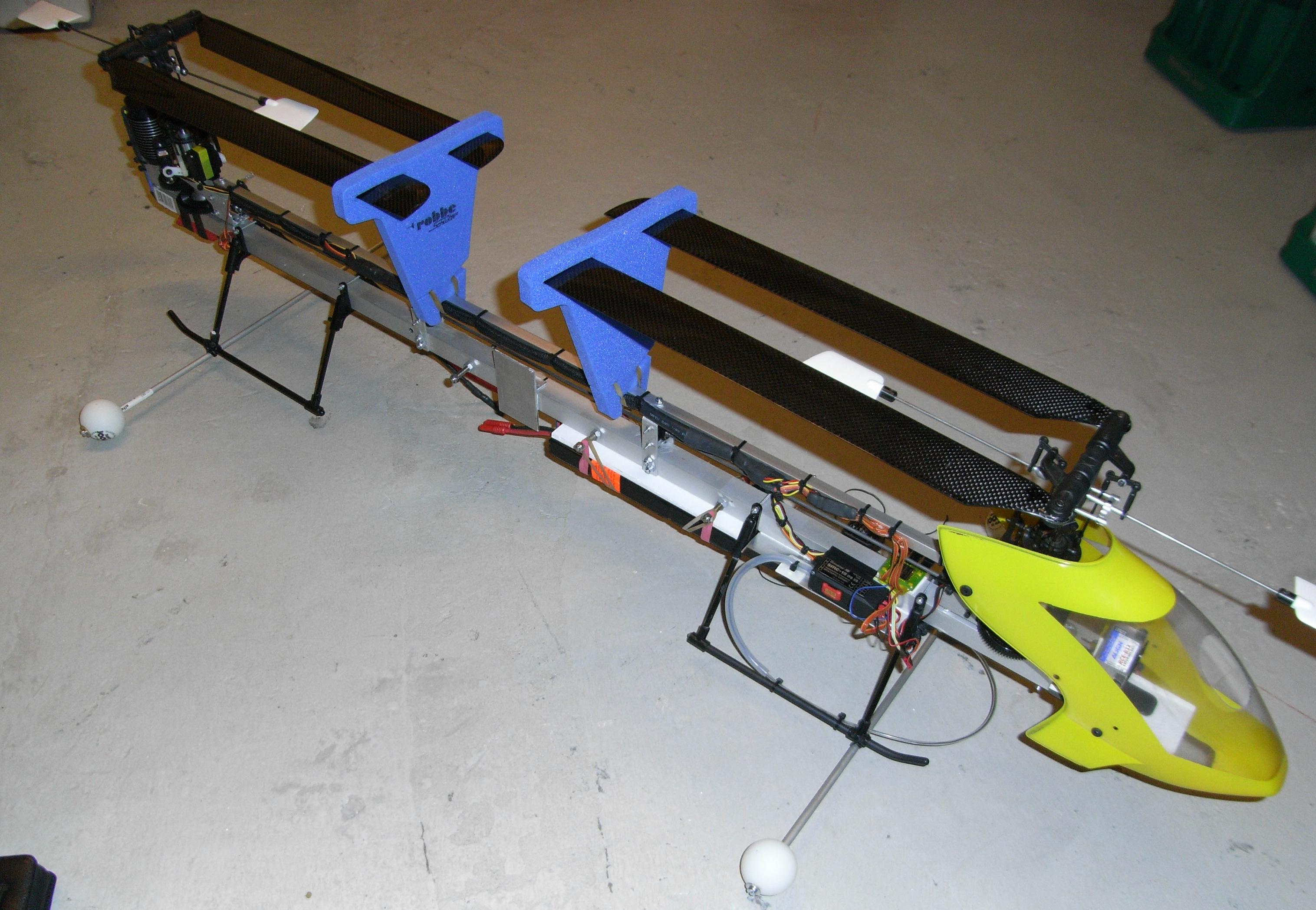

#7 Re: Twinn-Rexx - Irgendwo noch zu haben? :)
wieso "Zahnriemen" ?
geht doch besser mit "Starantrieb" - einen Freilauf im Hauptzahnrad umdrehen, einen Rotorkopf mit Anlenkungen spiegelverkehrt aufbauen, Mixer für die TS-Servos einstellen.
Habe ich früher mal mit zwei Robbe "Spirit Li/Pro" gemacht, hat gut funktioniert. Wurde aber wegen der Größe wieder zerlegt, keinen ausreichenden Platz für so eine Größe zu Hause gefunden.
