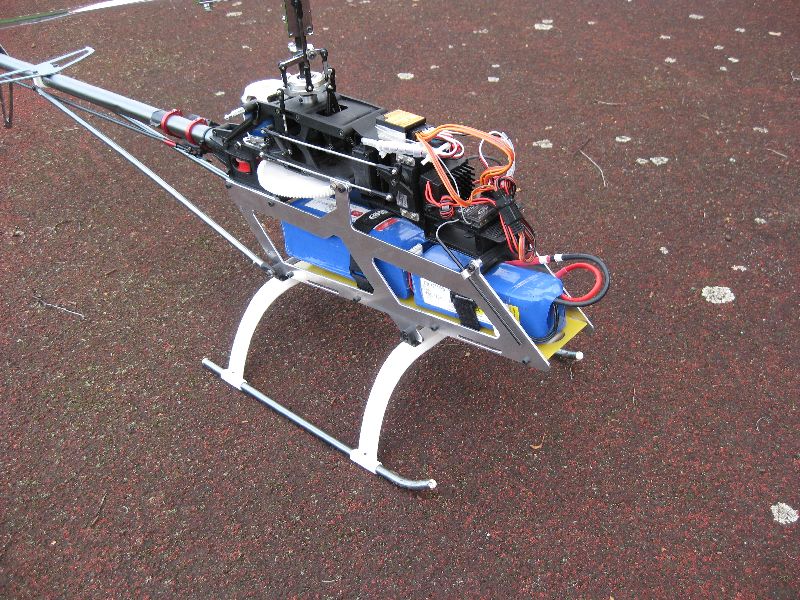

Hier nun der schon an anderer Stelle versprochene Umbaubericht.
Weil sich einige Akkus von mir im Betrieb aufgebläht haben hatte ich schon länger Platzprobleme mit der Höhe von < 60mm im Akkuschacht.

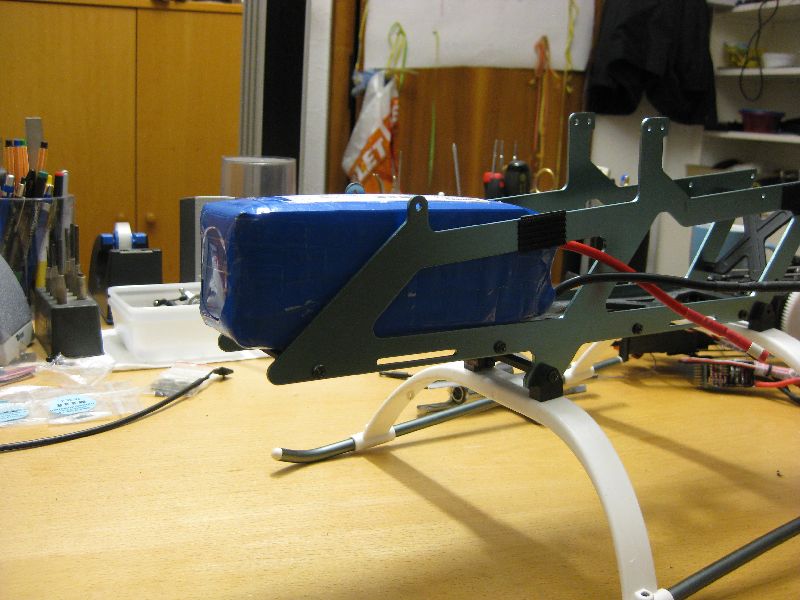

Der erste Versuch mir Luft zu verschaffen verlief nicht so toll:

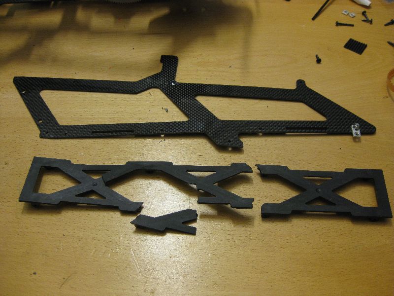

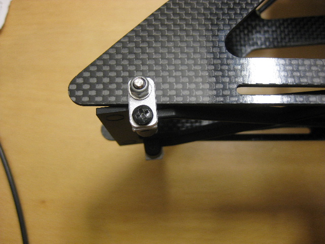

Die Problemakkus passen rein, aber nach einem Absturz sieht das dann aufgrund der zugeführten Verspannung so aus:
Ohne den Boden zu verbiegen ist der noch nie bei nem Absturz hin gewesen.

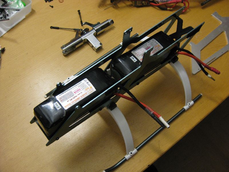

Ein weiteres Problem ist der seitliche Platz - die 50mm reichen nicht aus für 2 x A123 Zellen (Durchmesser 26mm) - und auch das Einfädeln der Kabel und der Strapse ist lästig:

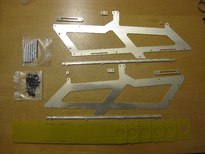

Zum Glück hat das Problem schon ein begabter Bastler mit CNC Fuhrpark alle 3 Probleme gelöst :Homepage Thomas Meier

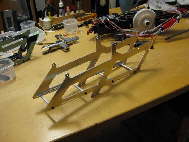

Für die ausreichende Höhe hat er Seitenteile, die 5mm mehr Durchlass ermöglichen, für die seitliche Erweiterung gibt es bei ihm einen Distanzsatz mit Wechselsystem, wodurch auch die Strapserei entfällt, weil die Akkus mit Unterlage entnommen werden können. Akkuschacht-Kit ne Anleitung hat er auch: Zusammenbauanleitung
Das ist der Kit, den ich mir bei ihm bestellt habe. Der Zusammenbau hat richtig Spass gemacht, alle Teile passen super zusammen.
Die GFK Schublade rastet sauber in die Schiene ein. Zum Lösen braucht es richtig Kraft, da passier im Flug garantiert nix. Der Akkuwechsel ist jetzt ein Klacks.

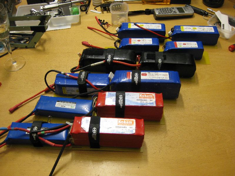

Und das sind die Akkus, die auf ihren Einsatz warten.
