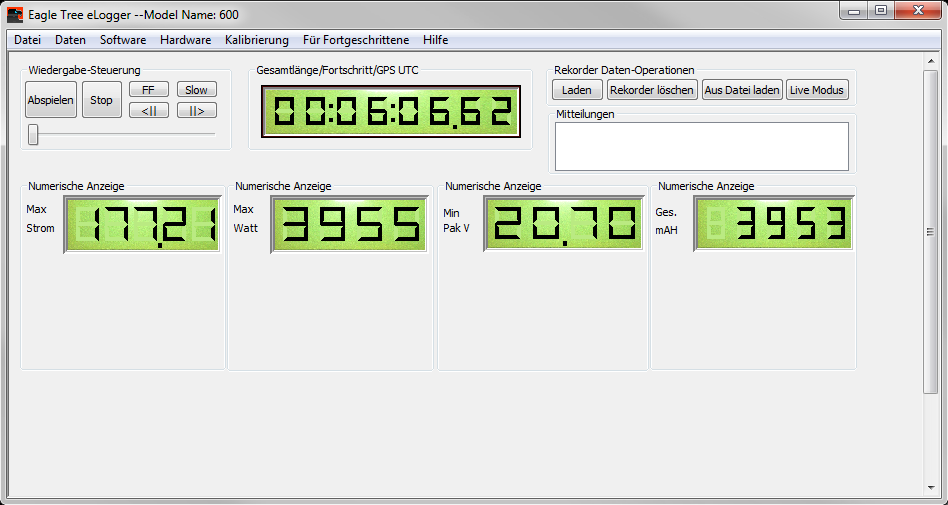

Heute konnte ich das erste mal mein Modul 1 Zahnrad (schrägverzahnt) im 600er Testen. Ich fliege mit 6S Scoprion 4025-1100 mit 2100U/min am Kopf. Akkus sind SLS APL 6S 5000 45C.
Mit dem Modul 1 kann ich endlich so fliegen wie ich möchte, ohne das ich angst haben muss, karies zu bekommen. Bin vorher das alte Align schrägverzahnt geflogen. Eine ganz andere fliegerrei.
Anbei noch ein Log eines der Flüge die ich heute gemacht habe.
Akku hatte nach dem Flug 45°C
Timo
P.S. Den Umbausatz habe ich von Microhelis.de bekommen.http://www.microhelis.de/afsshop/
P.S.S Regler ist ein Jazz 80 :!: :?: Aktiv gekühlt
APL 6S 5000 45C Akku 9.png (79.26 KiB) 865 mal betrachtet
APL 6S 5000 45C Nr. 9.png (162.32 KiB) 865 mal betrachtet
