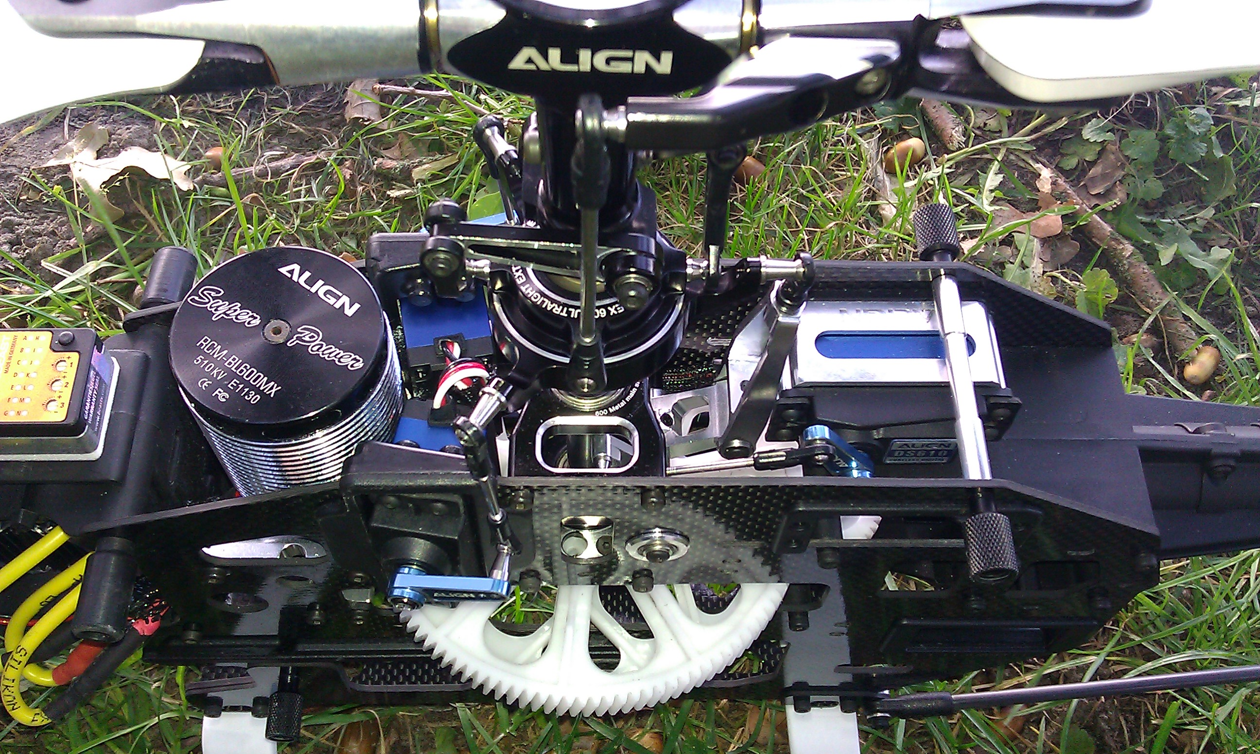

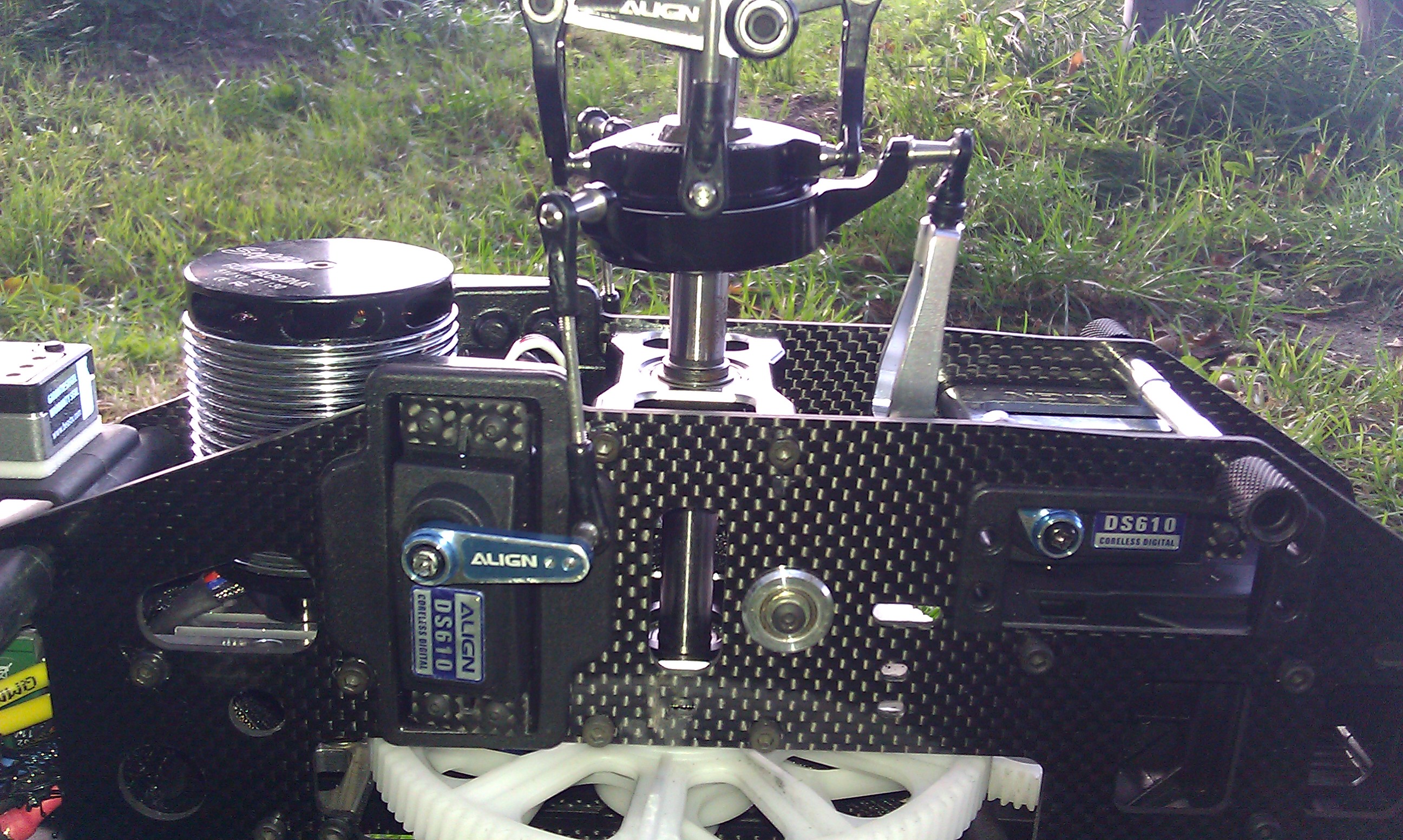

Matthias23
Beiträge: 407
Registriert: 17.04.2011 13:17:20
#15 Re: Microbeast, Geometrie & T-Rex 600 EFL
Beitrag von Matthias23 »
Klar, allerdings nur auf die Schnelle mitm Handy gemacht. Ich hoffe man kann das einigemassen erkennen.
Kein Akku dran, daher steht die Taumelscheibe völlig undefiniert.
600EFL-Taumelscheibe mit QuickUK-Kugelköpfen, 8mm, von oben
600EFL-Taumelscheibe mit QuickUK-Kugelköpfen, 8mm, von der Seite
