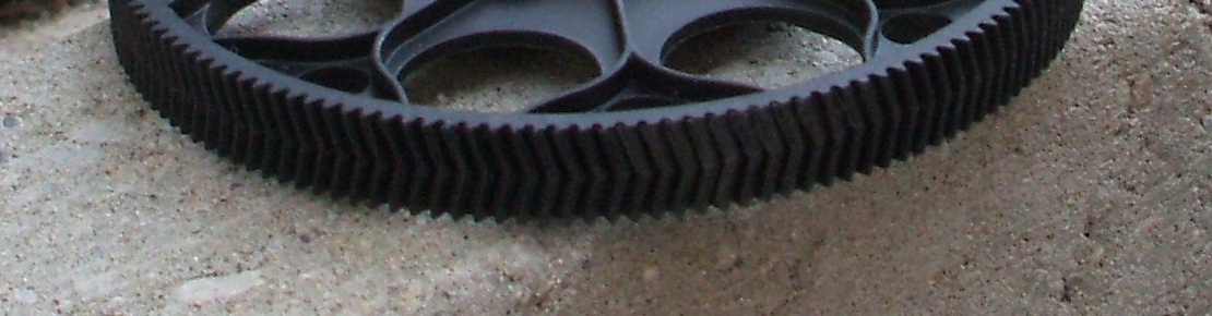

fliege meinen Logo 500SE mit den Orbit 25-08HE, Jive 100 LV und 14er Ritzel.
Habe letztens das Zusatzlager von Plettenberg verbaut, Probeflug gemacht und festgestellt
das der Motor wärmer wurde.
Als ich gestern dann richtig geflogen bin, ist mir bei Tic-Tocs das HZR komplett
abrasiert worden.
Das Ritzel vom Motor war so heiß, das ich es gar nicht anfassen konnte.
Zahnflankenspiel habe ich so wie vor dem Umbau eingestellt.
Was kann ich verkehrt gemacht haben, oder liegt es an dem Zusatzlager?

Was ist das für ein Zusatzlager? Kein Gegenlager oder?
Ist das Hauptzahnrad abrasiert worden oder geschmolzen?

Beitrag von diskus »
ist kein Gegenlager.
Das Lager sitzt ganz unten in der Montageplatte.
Das HZR sieht aus als wenn es geschmolzen wäre. Kann aber auch an dem liegen,
das nachdem die Zähne abrasiert waren, die Reibung vom Ritzel zum HZR das
Kunststoff zum schmelzen gebracht hat.
Gruß, Michael.

ich glaube, das Problem liegt daran, dass Du das Zahnflankenspiel mit der "Papierunterlegtechnik" einstellst. Das kann man bei geraden HZRs machen, aber nicht bei schrägverzahnten!
Dein Bild sieht so aus, als ob Du das HZR abrasiert hättest.
Stells mal so ein, dass Du das Ritzel zunächst nicht anschraubst, den Motor ans Zahnrad drückst und Dir die Stelle merkst, wo das Ritzel zu liegen kommt (dann solltest Du in der Höhe richtig liegen). Dann das Ritzel festschrauben und den Motor ans HZR drücken. Von oben draufsehen und darauf achten, dass ein minimaler Spalt zwischen Ritzel und HZR bleibt. Das HZR darf nur ganz wenig Spiel haben!
Dann sollte es eigentlich passen!

Beiträge: 93
Registriert: 14.03.2010 10:19:12
#15 Re: Logo 500SE HZR defekt
"Stells mal so ein, dass Du das Ritzel zunächst nicht anschraubst, den Motor ans Zahnrad drückst und Dir die Stelle merkst, wo das Ritzel zu liegen kommt "
Das hab ich so gemacht, nur das ich in diesem Zustand das Ritzel gleich verschraubt habe, das es nicht mehr verrutscht.
Das erste HZR habe ich nach Gefühl eingestellt, das zweite mit Papier.
Hab heute auf Mod.1 umgebaut, denke ist kein Nachteil.
Werde nach den ersten Flügen berichten.
