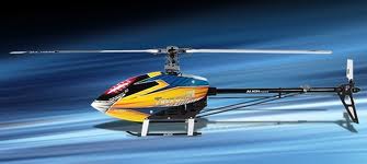

T-Rex 600EFL
419,-€ (Kit+Motor+Blätter)---> Freakware
Rotordurchmesser: 1,34m
Länge: 1,16m
Abfluggewicht: 3,4Kg
Antrieb: 12S/ 510KV/ 2000 - 2300RPM
Flugzeit: 4-6min
Kofferraumvolumen und Bremsweg spar ich mir mal :lol:

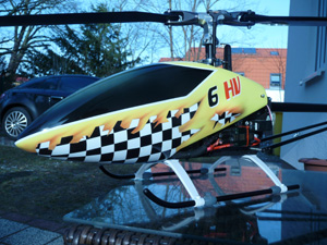

Compass 6HV
Compass 6HV.jpg (83.96 KiB) 2449 mal betrachtet
519,-€ (Kit mit Motor+Blätter)
Rotordurchmesser: 1,38m
Länge: 1,27m
Abfluggewicht: 3,2 - 3,6Kg
Antrieb: 12S/ 540KV/ 1500-2100RPM
Flugzeit: 8-12min
