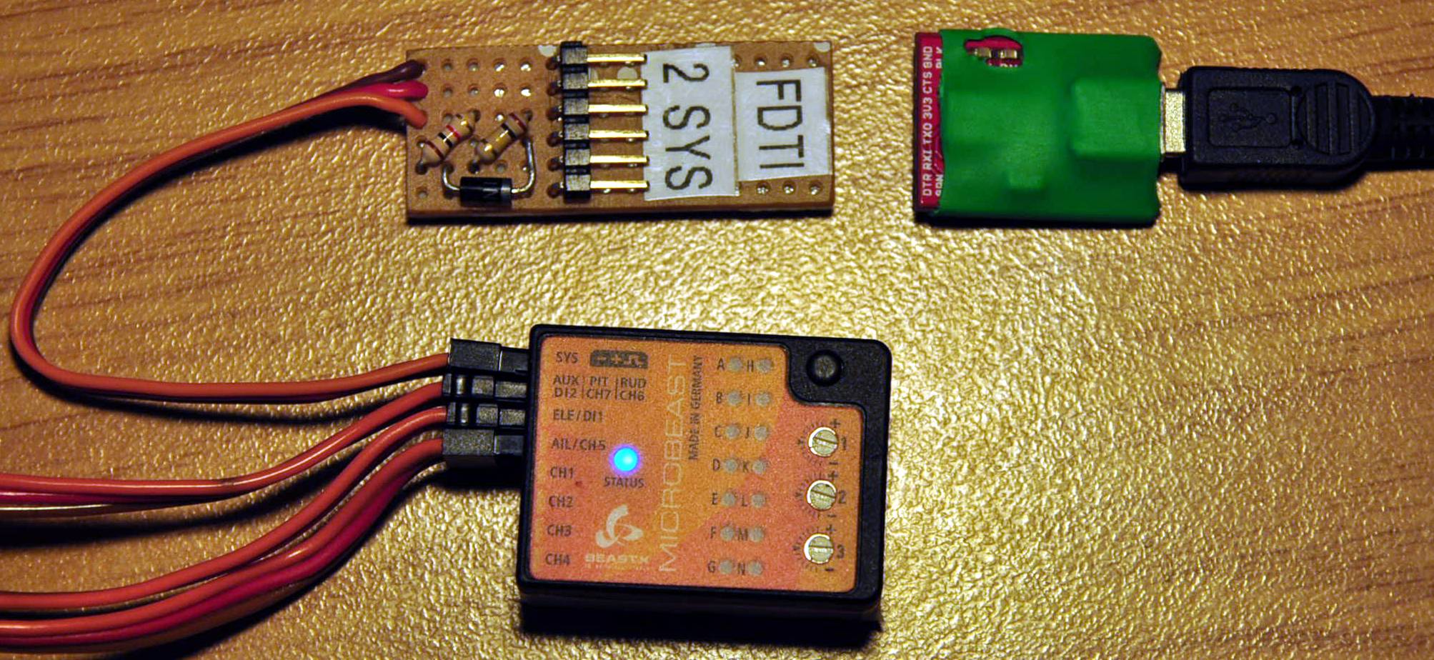

Aus gegebenen Anlass, dem erscheinen der Firmwareversion 3.0 möchte ich euch meinen FDTI2SYS Adapter vorstellen.
gut, die Idee ist nicht neu, (siehe thread bei Felifreak.com ) aber ich möchte es euch trotzdem nicht vorenthalten
Von unten gibt es leider nichts zu sehen, da ich da schon einen Schutz aus Moosgummi  aufgeklebt habe :(

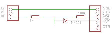

Ich hatte weder ShotkyDioden zur Hand noch die eigentlich passenden Widerstände zur Hand, aber aber es ist Digitaltechnik, da hat man etwas Spielraum was Pegel angeht ;)
Schaltplan
Schaltplan

Stimmt, geht so. Habe ich vor zwei Monaten hier geposted: http://www.helifreak.com/showpost.php?p ... stcount=28. Alles was man braucht ist eine FTDI (http://www.lipoly.de/index.php?main_pag ... _id=161073), 2 Widerstände und eine Diode.
