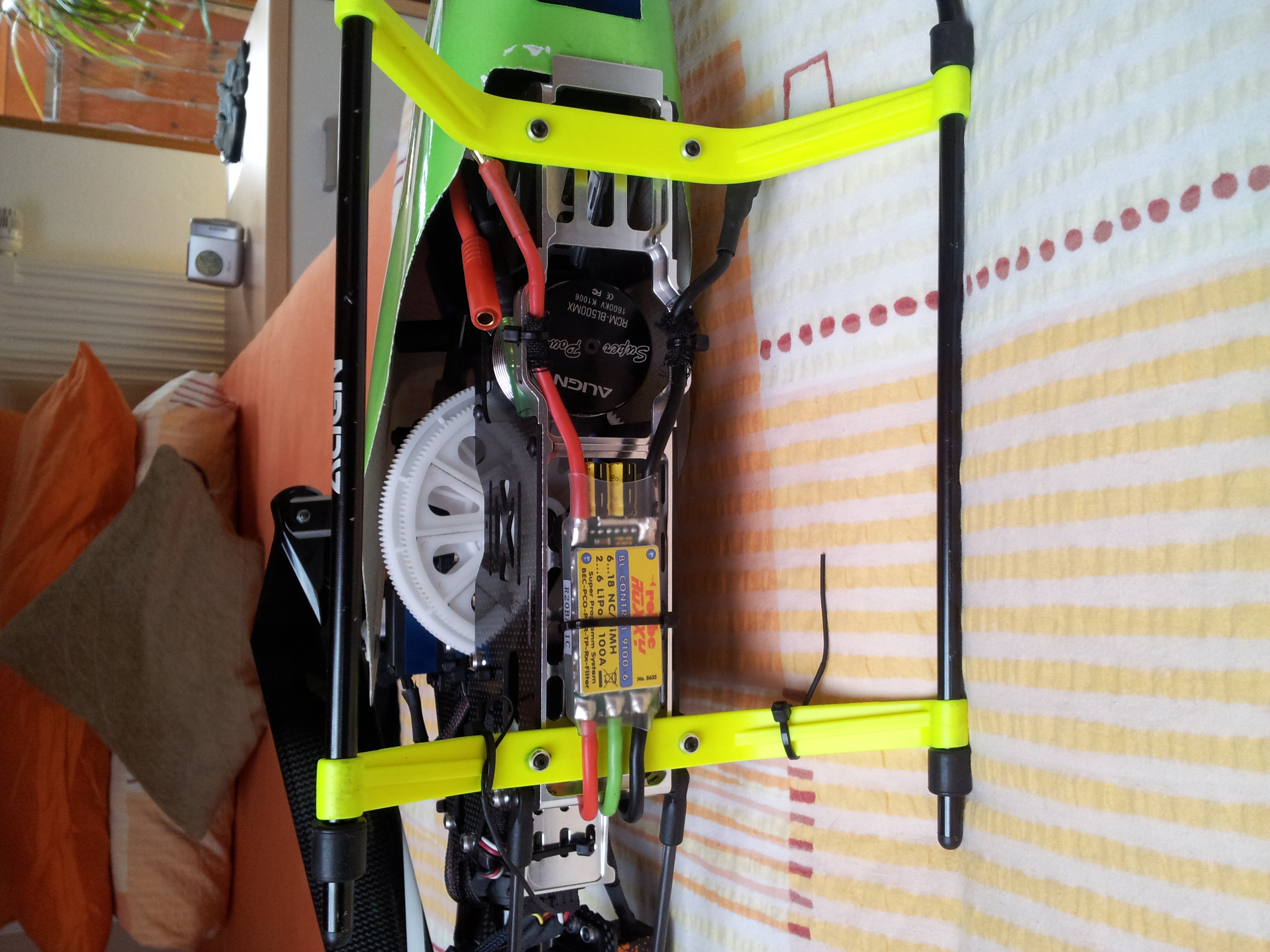

Ich hab das nun so gelöst, indem ich vorne und hinten am Regler ein Klettband angebracht habe. So bekommt der Regler auch von unten Luft.
Hier mal ein paar Fotos dazu: (Die Belichtung ist etwas schlecht, da ich es nur mit dem Handy fotografiert hab
http://imageshack.us/f/718/img20110830132718.jpg/
http://imageshack.us/f/33/img20110830132809.jpg/
Und hier noch ein Foto auf dem man sieht, wo ich Gyro und Empfänger unterbringen will. Hoffentlich verursacht der Regler eine Störungen am Empfänger. Denkt ihr, das kann Probleme geben?

Mach aber am besten um den Regler noch nen Kabelbinder rum, nur mit Klett finde ich recht wenig.
Der Rest sollte so passen, hatte ich vorher auch so. Aber überlege dir ob du den Gyro nicht um 180 Grad drehst und die Kabel im Chassis innen verlegst...
Sieht schöner aus.
Sieht schöner aus.

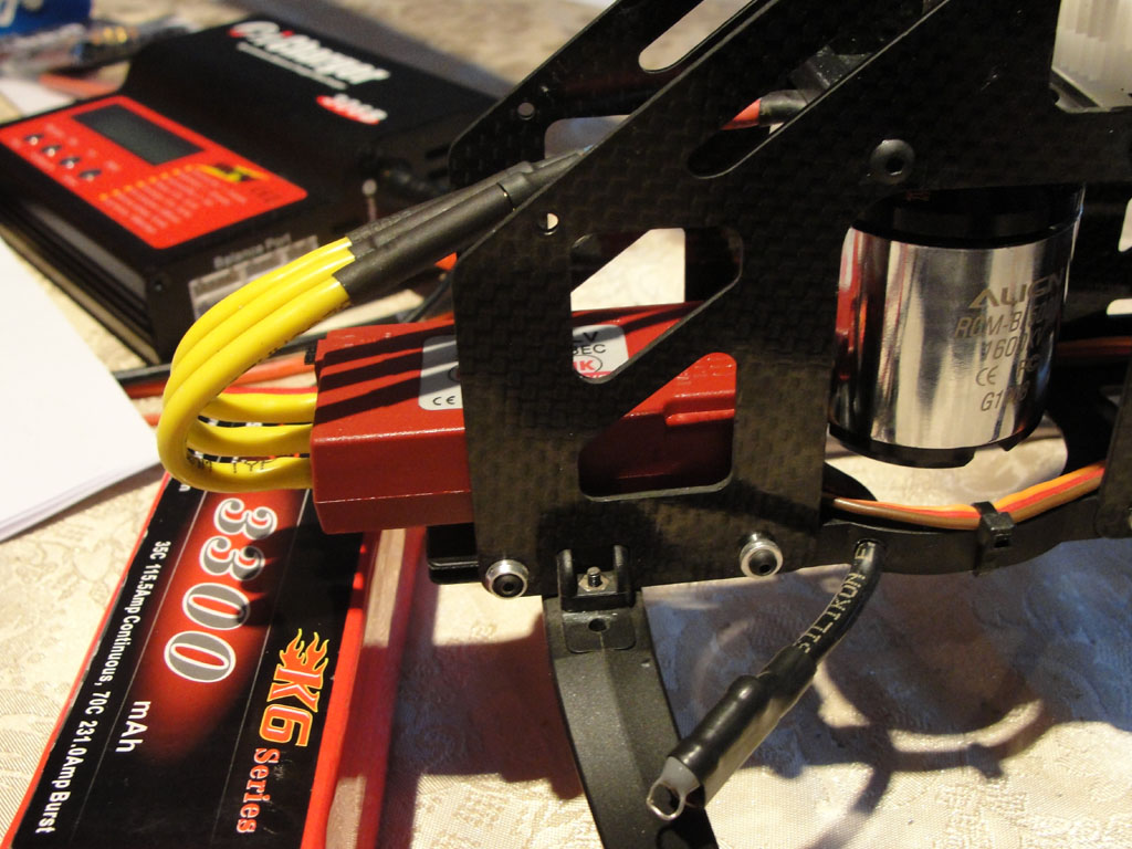

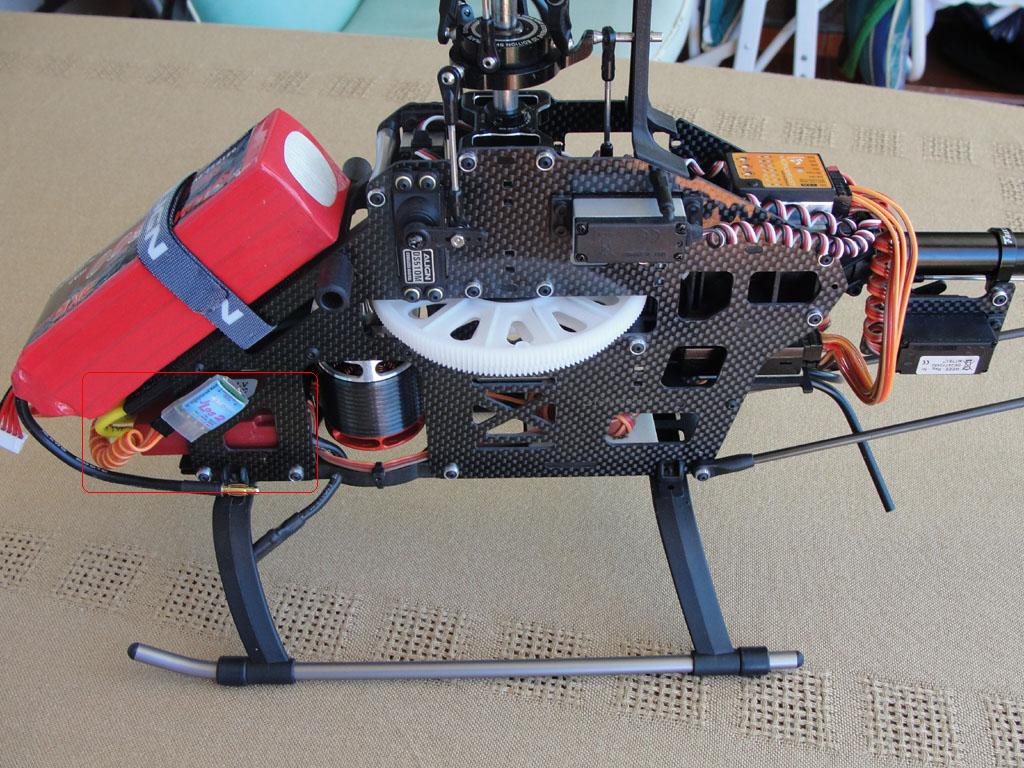

Hallo Roland
Regler gehört hierhin wie meine Abbildung.
Auf kein Fall nach Anleitung wie sieht das aus.

also ich finde die Lösung vom Alex besser, einmal wird der Regler dort schön gekühlt und ist zugleich schön aufgeräumt unter der Bodenplatte, und das ganze wirkt jetzt nicht so gequetscht!
Aber ansich sind beide Lösungen ok, weil von dem Regler nix zum sehen ist + den dazu gehörigen Kabelsalat!
Könnte bei meinen die Variante vom Zarko garnet verwenden, weil ich mein BEC da vorne drinnen habe
Stefan
Stefan
