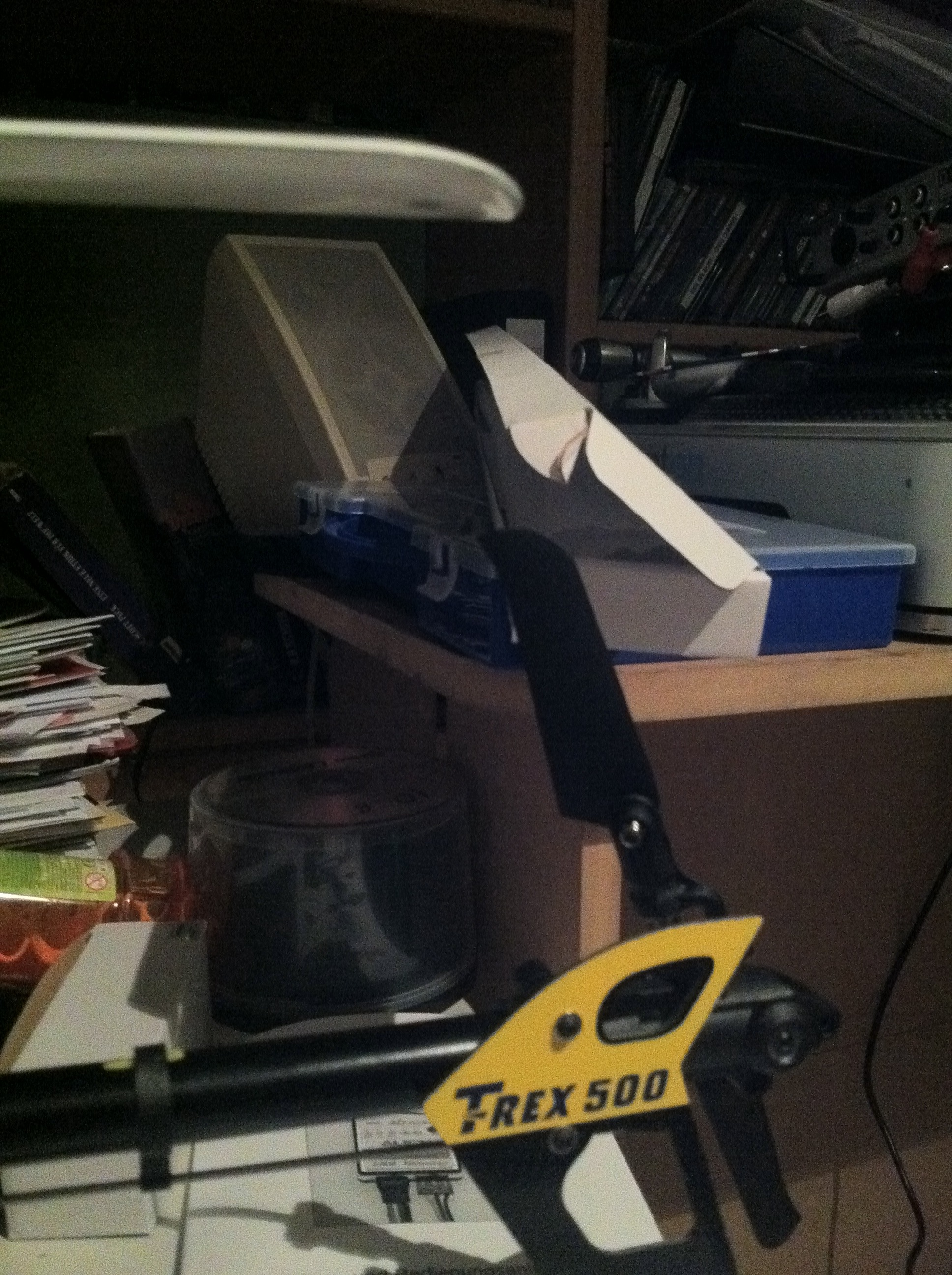

Moin,
Hab hier noch 435er Spinblades, die ich vorhin kurz mal montiert habe, die sehen ziemlich lang aus, anbei mal ein Foto vom Heck:
Ist das zu knapp?

ja das ist zu knapp und das scheinen auch keine 435er zu sein !
Habe die 435er auf meinem 500 ESP und da ist noch einiges an luft !

Skandal, hab grad nachgemessen: 465mm. Erklärt, warum die so riesig sind. Mit was fliegt man denn 465er und kann die wer brauchen? ^^

Na, es gibt 435 und 465 Spinblades, wenn Du die separat gekauft hast, dann hast Du evtl. die falschen bekommen - LG Tanja

Ich glaube die gehören auf nem 550 Rex

Hab die damals hier im Forum gewonnen und leider erst jetzt den passenden 500er bekommen.

Die nimmt man zum stretchen für 500er Helis wie den Protos.
Die sind nicht vom 550er...
