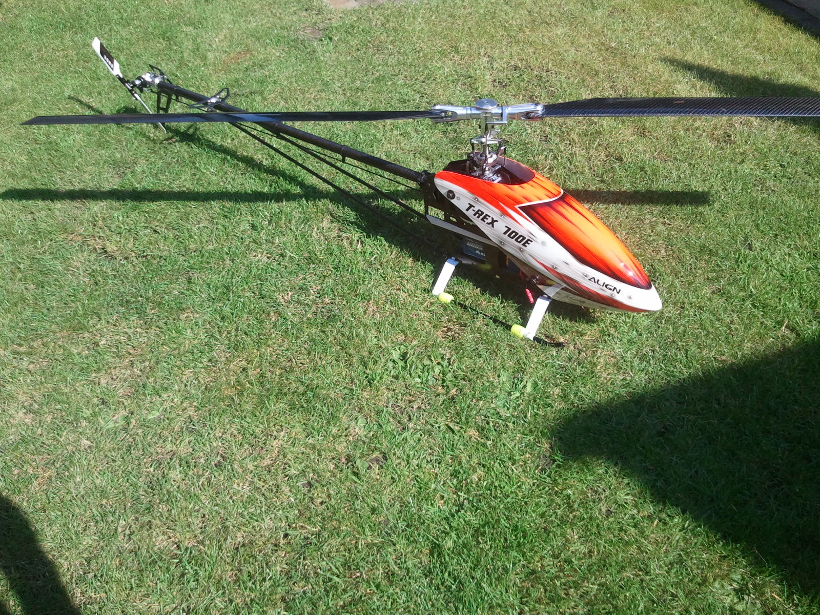

#10 Re: Umbau T-Rex 800 E Gewichtsproblem ! bzw. leichte 6S lipo
Hi!
So sah er mal aus, ich habe inzwischen wieder eine normale Länge verbaut und fühle mich damit wesentlich wohler...
Gruß, Uli
Gruß, Uli
