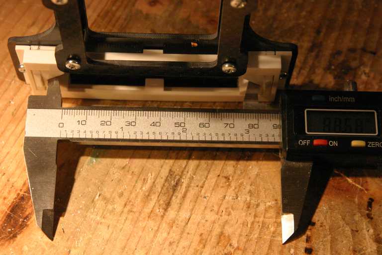

ich hab mit Erschrecken festgestellt, daß ich meinen TDR mit den neuen (halbsymetrischen) SpinBlades 710H mit der BevelBox nicht einstellen konnte - die BevelBox packt blos etwa 70mm Tiefe, die Blätter haben knapp 80 :evil:
ich frag mich blos, wie wir das früher auf die Reihe gekriegt haben, so ganz ohne digitale Pitchlehre/Eifone oä :blackeye:
Nun hab ich den Umbau gewagt:

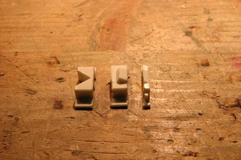

zuerst die Pitchlehre vorsichtig (die Federn findet man nie wieder...)zerlegt und die Halterklötzchen auseinandergesägt

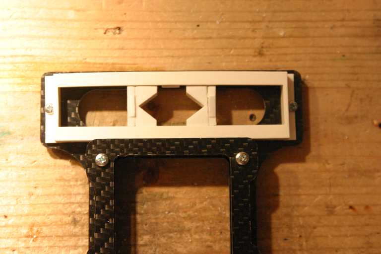

die äusseren Teilchen aneinandergebeppt
Halter verklebt.jpg (35.83 KiB) 550 mal betrachtet

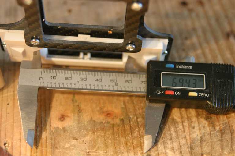

und voila, fast 20mm gewonnen
da geht was rein.jpg (47.03 KiB) 550 mal betrachtet
